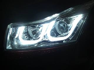

Este to mam cele v aute, akurat som to poodpajal, po zime sa rozhodnem co s tym dalej. LED su asi v poriadku, napriamo som ich este neskusal zapajat. Kupene je to cez ebay takze riadiacu u dodavatela urcite reklamovat nebudem

Návod k instalaci DRL světel v plastové mřížce
1 Vypněte zapalování a vytáhněte klíč. Následně otevřete kapotu auta.
2 Odstraňte původní plastové větrací mřížky.
3 Natáhněte přívodní kabeláž od řídící jednotky až do otvorů na větrací mřížky, kde budou umístěny světla denního
svícení.
4 Zapojte konektory z napájecí kabeláže do denního svícení.
5 Větrací mřížky s denním svícením nasuňte zpět na nárazník.
6 Připojte červený vodič na zapalování (+ACC).
7 Připojte černý vodič na kostřící bod “-”.
8 Bílý vodič připojte k parkovacímu světlu, (po zapnutí parkovacích světel se DRL světla vypnou) nebo připojte modrý vodič k parkovacímu světlu, (po zapnutí parkovacích světel se DRL světla ztlumí).
* - připojte jen jeden vodič. Bílý nebo modrý podle toho, jak chcete, aby se
DRL světla chovala při zapnutí parkovacích světel

Navod vyzera jednoducho len keby to este tak fungovalo ako ma :? ale uz sa musim krotit s kablami v Cruzi kazdy mi hovori ze raz vyhorim :D ale pod stromcek som dostal hasiaci pristroj do auta od maminky :D :D :D

Napriklad toto vyzera ze to svieti silno aj za dnaa ale kto vie : http://www.ebay.com/itm/10W-High-Power- ... 7f&vxp=mtr

Mas na tych svetlach niake oznacenia?

je tam vyrazene GM a nejake stvorcislie inak nic take

Nemas tam oznacenie E+niake cislo,H,D,S,PL,C/R :?: :?: :?:

Nie nie homologizaciu europsku to nema ...ale ako som pozeral napriklad origos zadne svetla ani tam nemam ziadne E ...na tom aute je asi malo toho homologizovaneho pre EU :D

NO to si vystihol :D .....len skoda ze nemaju svetla v sebe servomotorceky na automaticky naklon cize to cidlo mi nepomoze :D ....ale nebudem to nejako riesit pokial to pani policajti nebudu riesit ...klop klop klop pre istotu :D
