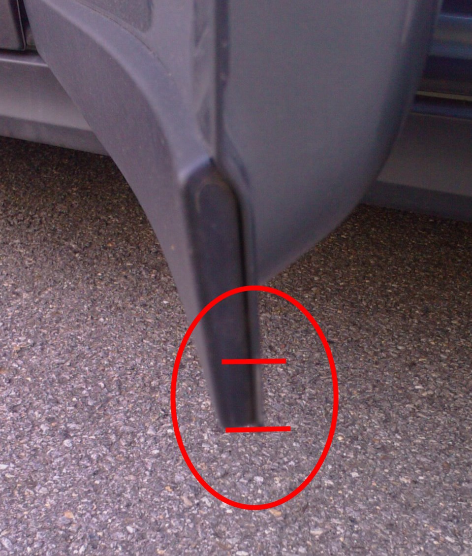

Tak mi včera volali ze servisu ohledně plastových prahů odírajících lak na rozích zadních dveří - jsem na tom podobně jako smire666 - budou měnit plastový prahy a opravovat lak, jedu tam hned v pondělí. Vypadá to na standardní postup, údajně zjišťovali řešení někde na centrále, takže z toho mám pocit, že nás asi bude celkem dost.

Dadif: nešlo by to sem nafotitdadif píše:Tak mi včera volali ze servisu ohledně plastových prahů odírajících lak na rozích zadních dveří - jsem na tom podobně jako smire666 - budou měnit plastový prahy a opravovat lak, jedu tam hned v pondělí. Vypadá to na standardní postup, údajně zjišťovali řešení někde na centrále, takže z toho mám pocit, že nás asi bude celkem dost.

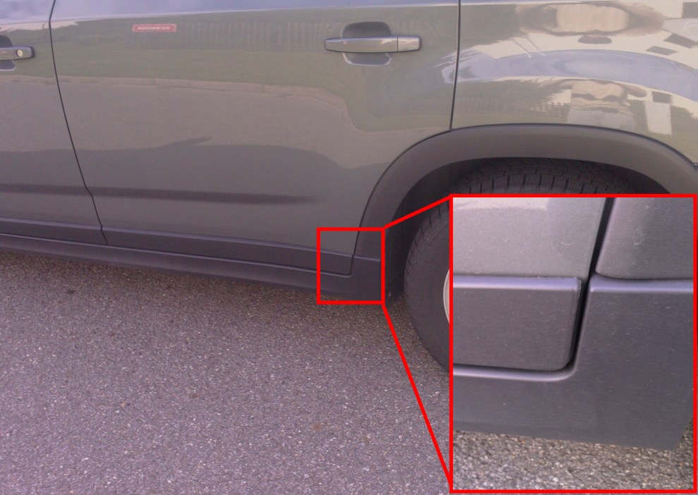

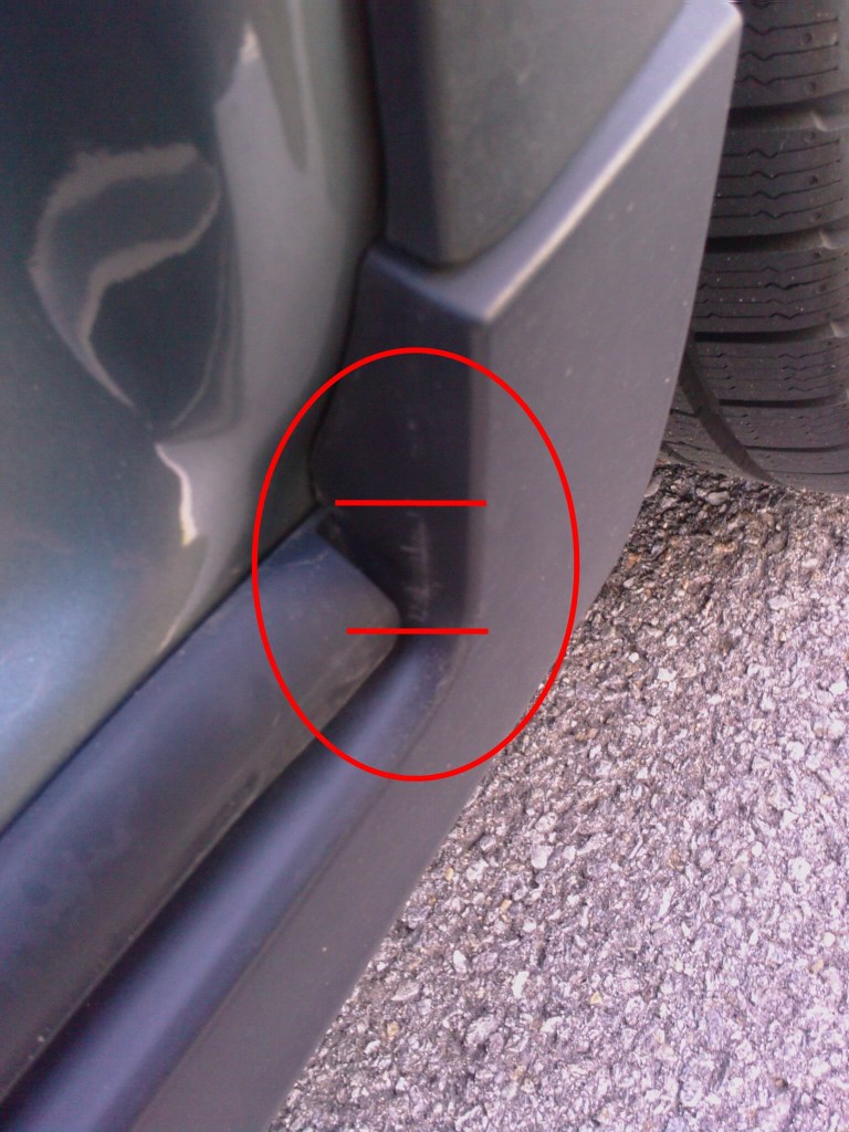

Dobrá, nafotím, ale když se koukneš na hranu zadních bočních dveří, přímo na vnější roh, kde začíná výkroj blatníku, tak pokud to tam máš taky odřený, tak to myslím nepřehlídneš. Je to dobře znát právě i na tom plastovým obkladu prahu, že přesně v tom rohu je ošoupanej. Ale fotku sem klidně hodím...

Tak dávám slíbené fotky, bohužel jsem to fotil mobilem a byl jsem línej nabíjet foťák, tak snad to z toho bude aspoň trochu poznat...

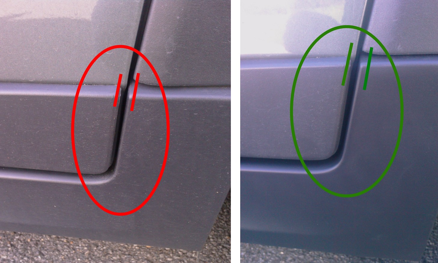

Tak mám vyřízeno, prahový lišty vyměněný, drobná oprava laku provedena. Vše bez problémů, ráno jsem odevzdal v servisu, teď odpoledne jsem si vyzvednul hotový.
Prahový lišty jsou znatelně jiný, rezerva mezi lištou a hranou dveří je teď cca 3 mm, nebyla žádná. Ještě to vyfotím pro porovnání.
edit: doplnění fotky - nevím, jestli to na tom nezúčastnění dobře uvidí, ale mezi obrázkem vlevo a vpravo je rozdíl nejenom v šířce spáry, ale všimnout si můžete i toho, jak prahová lišta teď pěkně navazuje na lem blatníku (obrázek v pravo), původně tam byl "zoubek"...

Na těch fotkách to tak nevynikne, ale ten rozdíl mezi starou prahovou lištou a tou novou je fakt zásadní, na 100% jde o konstrukční vadu tý původní lišty, s ničím nebylo třeba hýbat, např. seřizovat dveře. Opravdu jenom vyměnili ty lišty a opravili lak (asi ručně, štětečkem, ale není to vůbec poznat, celkem si s tím asi pohráli). Tam, kde byl kontakt dveří s tou lištou, jsou teď opravdu snad až 3 mm vůle, takže to OK rozhodně bude!
U mě nic nefotili, při garančce v pondělí 17.7. jsem jim to ukázal, ve čtvrtek volali, že v pondělí můžu přijet na opravu. Vše bez problémů vyřízeno na záruku, bez řečí a vykrucování. Automobilka si je patrně velice dobře vědoma této chyby...
