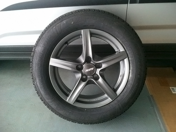

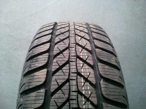

Tak už jsem dneska zkompletoval disky.
ALUTEC GRIP 6,5x16" 5x115 ET41 - 7000Kč vč. dopravy
Fulda Kristall Control HP 215/60 R 16 XL 99 H - 10 000Kč vč. dopravy
Obojí vyrobeno v Německu.
Chevrolet Orlando LTZ 1.8 16V

Dost dobrý a jak to sluší Orlíkovi?

Tsoenami píše:Dost dobrý a jak to sluší Orlíkovi?
Zatím ještě nejsou na autě. Až je nahodím tak dodám fotku.
