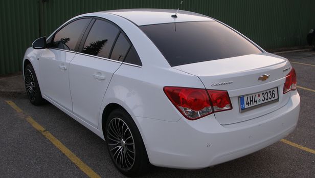

ukazal som frajerke tvoje auto, a normalne ta ked povedala ze vaaaav tak to uz je nieco, mas siroky obdiv

Paráda Life5 chválim výber ale mám otázku nemusel si prerábať podblatníky a blatníky kvôli 18" kolesám a aké je to na cestách nie je to moc tvrdé????

Kola parada -i
Uz se tesim na fotky :D
Podblatniky nemusel nic resit nebot konecna velikost kola je stejna jako original a male rozdily nehraji roli ;)

fatrc píše:Paráda Life5 chválim výber ale mám otázku nemusel si prerábať podblatníky a blatníky kvôli 18" kolesám a aké je to na cestách nie je to moc tvrdé????
Nebylo třeba nic upravovat. ET kola je 38 a na org. kolech je ET 42 to je v mm a 4 mm rodil to je málo a místa je dost. :D Dále org. kola byla 17 a pneu 215/50 . Ted tam mam 225/45 a na šiřce to je na každou stranu o 10 mm a mista je klidne našiřku 235 ale už by pak nemelo jit ET pod 38 tam už by to nedělalo dobrotu a v náklonu v zatačce mohlo škrtat.
Idealní mít 225/40. :? Ty mé 225/45 je ideální kompromis na jizdu. Na zlepšení vzhledu bych klidně dal 225/40.
Co se týká ovladatelnosti tak je moc znát ta širka kola. Při zatáčení je už cítit odpor. Pokud bude mít někdo šířku nad 225 tak to už asi bude silné kafe a posilovaci bude muset dost pomoct. Pokud pujde pod 40% vejšky pneu tak to bude dost tvrdé. :oops: Na vzhled to bude určite pecka ale pohodli totalně pryc.
Musim řict že 225/45 R 18 je kompromis ale nejsem uplne ze vzhledu odvazanej lepe by vypadala ta 225/40 a snižit cele auto. Tak jak to mam ja je auto jak vysoka koza.Ale snizovat se mi to nechce to by mohlo pak nekde drhnout.
Musim volit to že s tim budu moct jezdit všude a vzhled nebude špica. :cry:
Smutné že moc alu kol rozmeru 5X105 není. Cruze nafta má jinou rozteč a výber je širší.

ale i roztec na naftu 5x115 neni moc idealni a moc kol taky nesezenes, a to ze je original ET 42 sem nevedel, myslel sem ze je taky 38 original, ja sem vzal taky et38, meli jeste et25 ale to uz by asi vylezlo z auta

SERGEJ_3 píše:ale i roztec na naftu 5x115 neni moc idealni a moc kol taky nesezenes, a to ze je original ET 42 sem nevedel, myslel sem ze je taky 38 original, ja sem vzal taky et38, meli jeste et25 ale to uz by asi vylezlo z auta
U alu kol s ET 38 je už psaná uprava.Ja měl strach že by mi to někde dřelo ale pak po mnoha mřeřeni počítaní jsem si řikal že č mm na ET neudělaj nic. Pokud by bylo ET pod 38 to už bych se bál tam to moc vyleze na uhlopřičku když se zatočí a hlavně by byla potřeba uprava lemu blatniku.Tam by to lezlo ven jak řikaš a při zhoupnuti by kolo narazilo do lemu. Řeší to tak že provedou upravu dorazu ale to je na ukor perování.(Vyložene už na tuning fest někde to vozit na lafete ale na normalní ježdění to už není). Někdy je i problem že by pneu drhlo o tlumič. Pokud máš ET 38 a širku budeš mít 235 tak se ti to tam vejde akorat. Však nám pak dáš vědět .Už se na to moc těšíme.Tvá kolesa budou nej.

Tobe to ET 38 dopadne dobre. A dáváš 35% vejsky pneu. To se vejde taky. Když by jsi dal 235/40 nebo 45 na 19 palcove kolo tak uz by se to asi neobeslo bez srktaní. Ty davas 235/35 to na uhlopricku při zatočení dá a to ET 38 bude akorat na chlup nemelo by to presahnout lem blatniku. A bude to vypadat dobře.Tva kola jsou nej.
