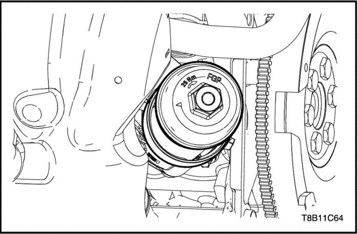

Taky mě to čeká, Eugo nevíš kde je u tohoto motoru vypouštěcí šroub? a olej filtr /vložku/ koupils jakou??
Naše motory mají vložku, čepica černá zůstává dá se jen nový těsnění :o)

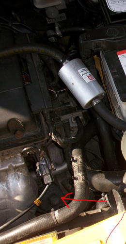

ladinek píše:Taky mě to čeká, Eugo nevíš kde je u tohoto motoru vypouštěcí šroub? a olej filtr /vložku/ koupils jakou??

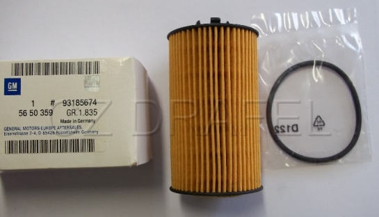

vypustaci srob bude dole na vani ale este som sa tam nepozeral.filter aj s tesnenim som kupoval v carmaxe original chevrolet.
tu je kryt filtra.

Re: aky olej
jj to je přesně ono a taky máš koupenou jen tu vložku?? a těsnění?

ladinek píše:jj to je přesně ono a taky máš koupenou jen tu vložku?? a těsnění?
ano mam presne to co si sem dal na fotke.

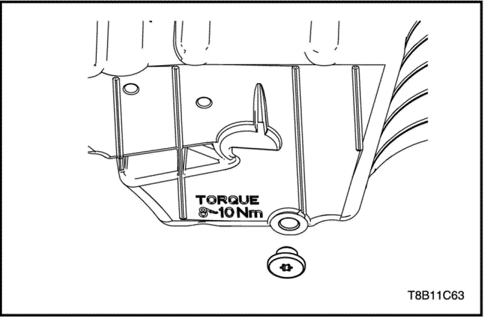

Vypúšťacia je taká veľká plochá skrutka s vnútorným torxom. Je pri nej uvedený uťahovací moment ( tuším 14 Nm ), so šípkou v smere doťahovania.
Re: aky olej
Ty máš na mysli imbusový šroub?? :D To já utáhnu jak to půjde :lol:
Re: aky olej
:D :D :D ládi nevie, aký je rozdiel medzi imbusom a torxom :D :D :D
Re: aky olej
ale vím :lol: ale torx nemám doma musím koupit, kurňa proč tam je torx :roll:

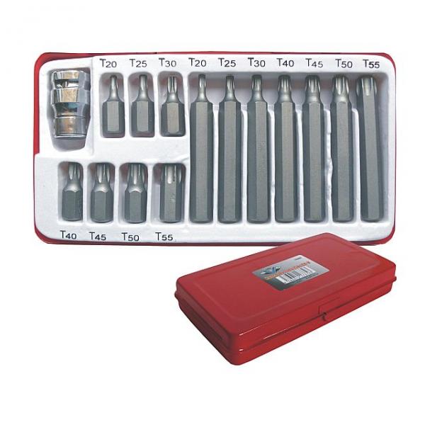

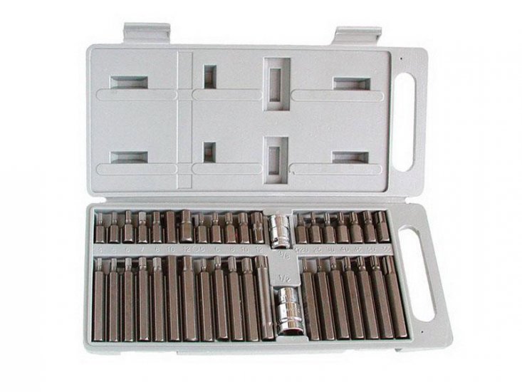

tu mas vypustaci srob a olejovy filter.
ja mam tuto sadu http://www.hej.sk/dom-zahrada-krmivo/ob ... -9ks-crva/
Nissan NV200 1,6 81kw
Kia Pregio 2,7 D
Honda Shadow vt 750 c6
Re: aky olej
Budu muset dokoupit nějakou sadu taky, tyhle torx to má i Citroen, ten to má všude :D

:D Chlapci ked môžem poradiť tak aspoň takúto sadu :arrow:

PETO píše::D Chlapci ked môžem poradiť tak aspoň takúto sadu :arrow:

stačiť môže táto :arrow:

PETO píše:stačiť môže táto :arrow:
ja mam v sade od T10 do T50.dufam ze to nebude ta T55
