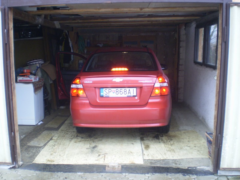

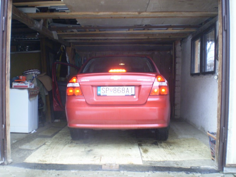

V prvom príspevku sú tie fotky prehodené ale pod obrazkom je napísané aké svetlá sú na fotke

Čo sa týka smeroviek bolo to zaujímavé iné aj vzhľad auta sa zmenil lebo tam nebolo vidno oranžovú žiarovku ale biele diody.Pravdepodobne si zoženiem ziarovku ktorá je biela a svieti na oranžovo.Mal si ešte pravdu že ti tam nevošli tie diody-ale len niekde.Mne nevošli len na zadné hmlové.Inak to všade vošlo v pohode.Tam nie je veľký rozdiel tak som vzal pilník trocha som to opyloval a bolo to.

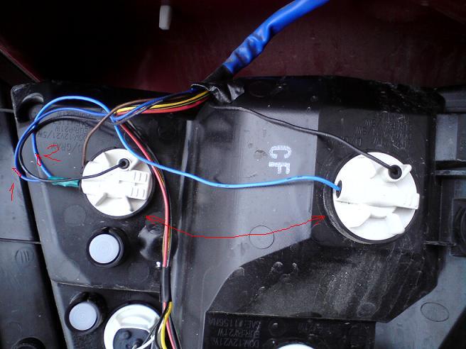

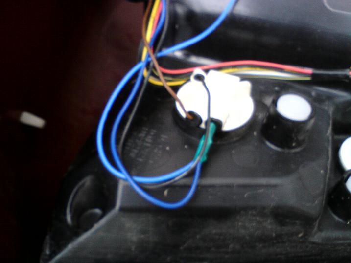

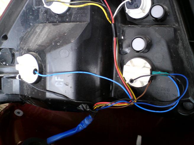

Jarik píše:Takto je to prepojené 1:prívod na koncové svetlo
2:prepojenie na vnútorné
Vymenené sú tie dve objimky , aby vnútorná s hmlovkou bola dvojvláknová
Jarik prosim te me se ty obrazky nezobrazujou :? :?
Mohl bys prosim te je dat jeste jednou pls
Diky :PP: :PP: :PP:

Nech sa páči :D repete
Snímek 005a.JPG (67.84 KiB) Zobrazeno 4206 x
Snímek 004.jpg (64.85 KiB) Zobrazeno 4206 x
Snímek 003.jpg (50.26 KiB) Zobrazeno 4206 x

Jarik dik moc. Takze ti si misto te zarovky co je od mlhovky 21W dal zarovku 5W a spojil si to dratkem se zarovkou od svetel ze :?
A do te obimky kde jsou svetla 5W/21W si zapojil mlhovku.
Ale potom nechapu ze v puvodnim stavu aspon ja jsem to tak mel --- ze krajni zarovka (koncove svetla 5W) je v obimce zarovka 5W/21W a to vlakno 21W je nezapojeny.Tak tam mely dat rovnou pouze zarovku poze 5W ne :?: Nemeli to zapojeny uz oni spatne a melo by to byt jak se o to ted pokousime my ostatni -i -i :roll: -i -i

Ja som to tak isto nepocopil prečo je to tak ale aspoň mi uľahčili prácu keď som to prerábal,možno že 1vláknová 5w nie je,neviem,ale ja som tam dával iné diodové a tie sa mi páčia viac.

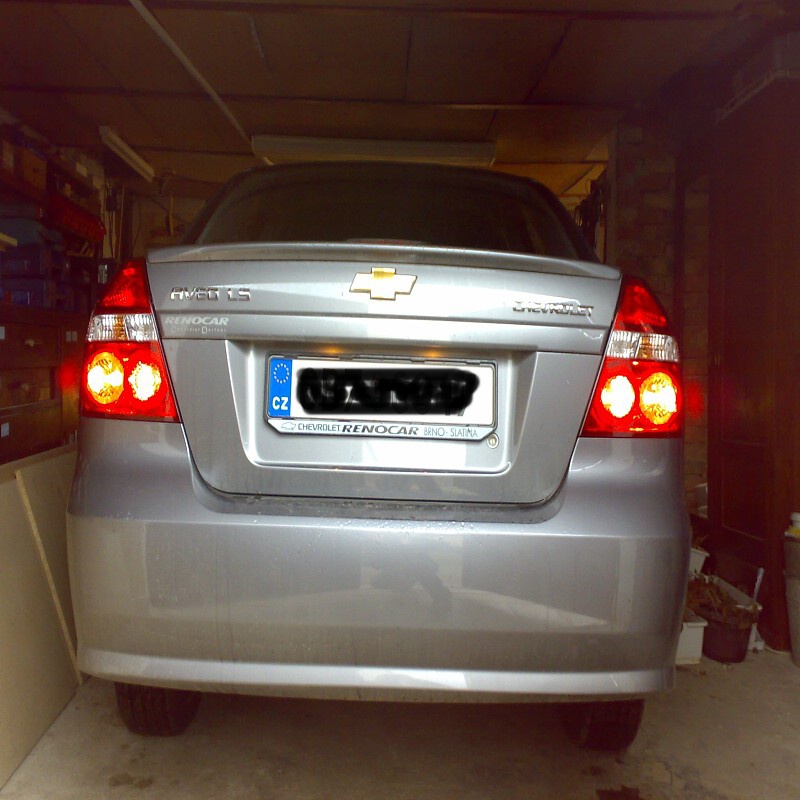

Tak uz se mi to taky povedlo a vypada to super -i -i -i -i -i
