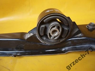

Tak na 99,9% jsou špatné spodní dva silenbloky pod motorem co jsou na takovém nosníku. Obávám se že cena nových bude astronomicka a ani výměna nepujde hladce. Foto tich silenbloku:

spíš je to tak, že všechno bylo zkontrolováno několikrát i tyto silenbloky nejsou utrhlé ale jsou asi utahané, takové měkké. Abych měl jistotu, že to jsou fakt oni, musel bych to nějak demontovat a to musím někam dát do servisu
