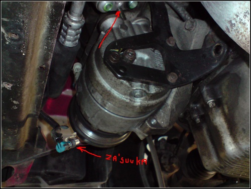

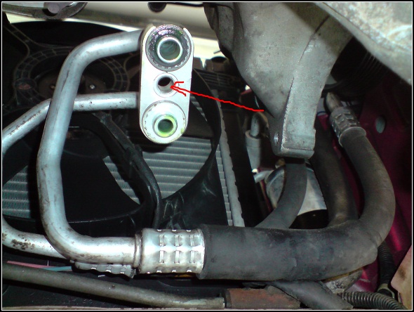

Medzi hadicami je jedna matka asi na 13 klučik nastrčak alebo gola potom tymi trubkami trocha pokývat a povytiahnut malo by to ist.Ten olej daj do obydvoch otvorov a možeš ich prepojit neakou gumenou hadicou aby to malo neaky kolobech no a ten olej neviem kde zoženieš je to taky zelený iný tam nedávaj niekde v servise, kde robia klímy ;)

Doporučujem nič nerozpájať nič nemazať,to zapínanie klímy aspoň 1x mesačne na 15 min je z dôvodu toho že olej slúži v kompresore nielen na mazanie pri činnosti ale hlavne ako utesňovač netesnosti upchávky kompresora proti unikaniu freónu.Po cca 3 týždňoch olej stečie z upchávky kompresora v jeho útrobách a začne cez suchú ucpávku unikať freón.Tvoj problém s kompresorom je ten že máš v ňom zodratú spojku alebo je znečistená masnotou.Doporučujem zapnúť klímu aby bežal kompresor do medzery medzi remenicov kompresora a kompresorom (tam sa nachádza spojka kompresora)nastriekať nejaký odmasťovací prípravok.Ak škrípanie spojky kompresora zmizne mal si šťastie a spojka bola len mastná,ale keď nezmizne je zodratá a môžeš zháňať nový kompresor.

No tak ked som tak pozeral na moj kompresor tak je cely zababrany olejom od motora..Tak skusim najprv to odmastnit a potom ak to nepomoze tak to rozoberem.. Vdaka za rady
