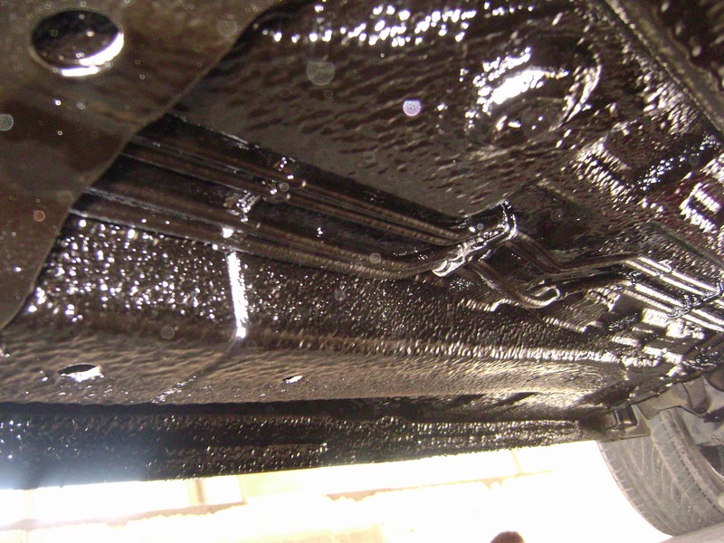

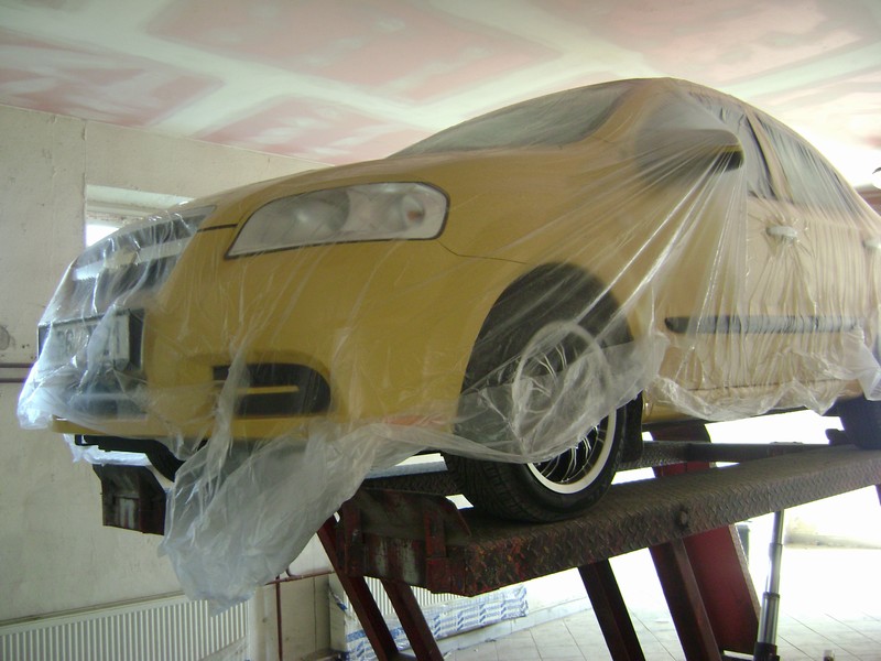

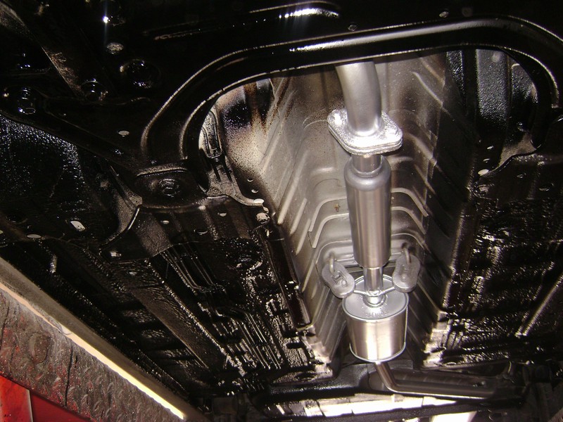

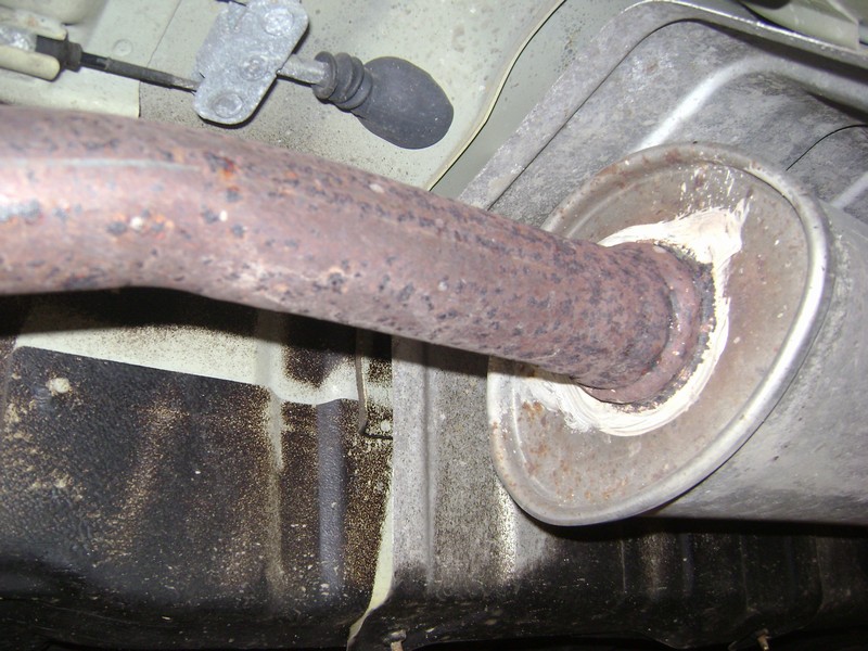

:lol: tak dnes přišla řeč na podvozek a výfuk,teď už jsem spokojenej s ochranou :lol:
podvozek 010.JPG (94.71 KiB) Zobrazeno 7454 x
podvozek 003.JPG (130.56 KiB) Zobrazeno 7454 x
podvozek 001.JPG (115.21 KiB) Zobrazeno 7454 x

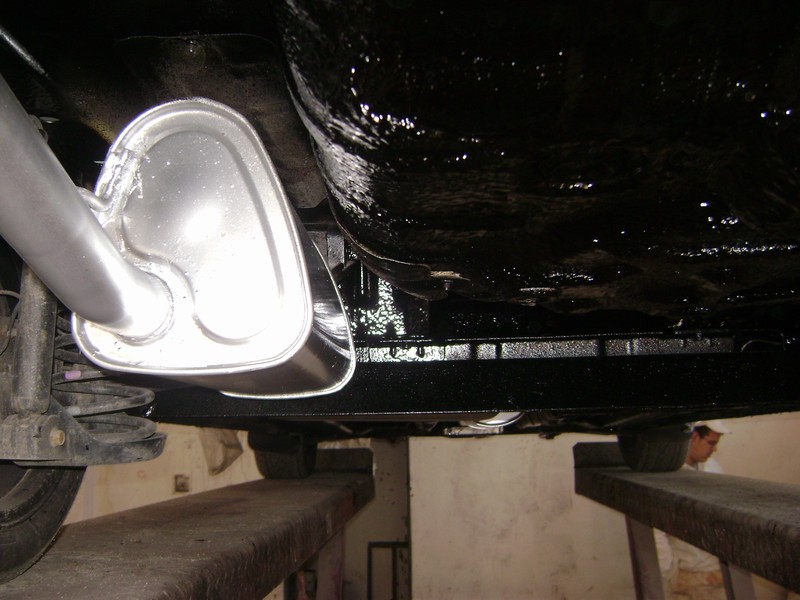

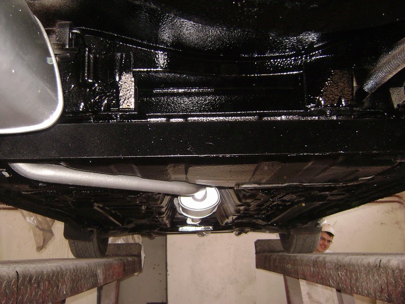

Re: Podvozek AVEO sedan
:D na výfuku vypalovací hliník do 800 stupňů,na podvozku DINITROL ubs 482 -i Jak bude čas udělám ještě dutiny a podběhy ty jsem nestihl :lol:
podvozek 012.JPG (125.96 KiB) Zobrazeno 7454 x
podvozek 017.JPG (139.3 KiB) Zobrazeno 7454 x
podvozek 018.JPG (148 KiB) Zobrazeno 7454 x
Ladinku ten výfuk si nějak brousil ? a pak natíral ?
Nebo si zlehka odstranil rez a pak stříkal.
Výfuk vypada jako nový -i

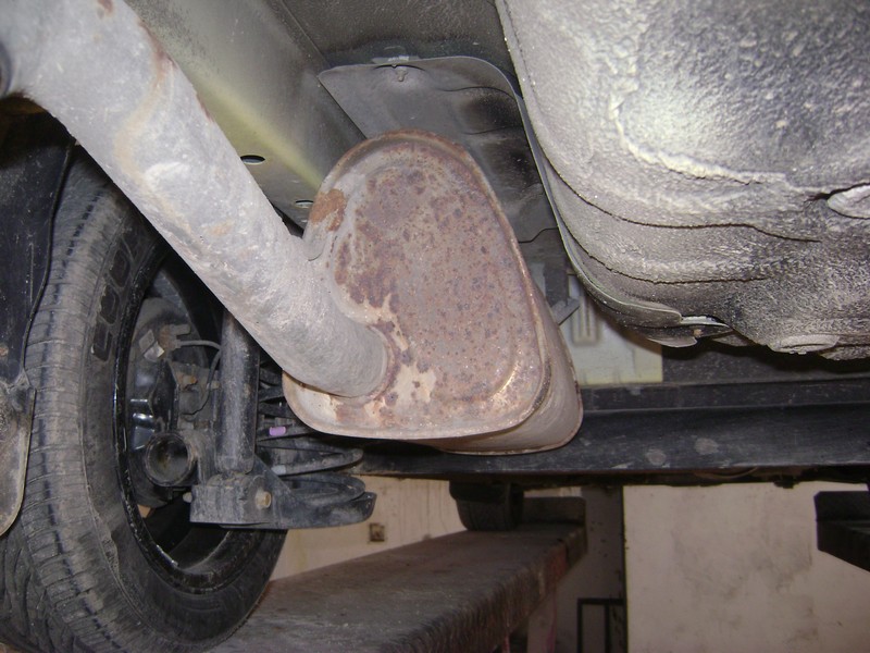

obrousil šmirglem co to šlo,oprášil a nastříkal speciálním sprejem má 98procent hliníku stál 250kč je vydatnej a do 800 stupňů,předtím vypadal hrozně na to že mu nejsou ani 2 roky,ale zase na druhou stranu v Brně solí jak blbí až zbytečně bych řekl -P
