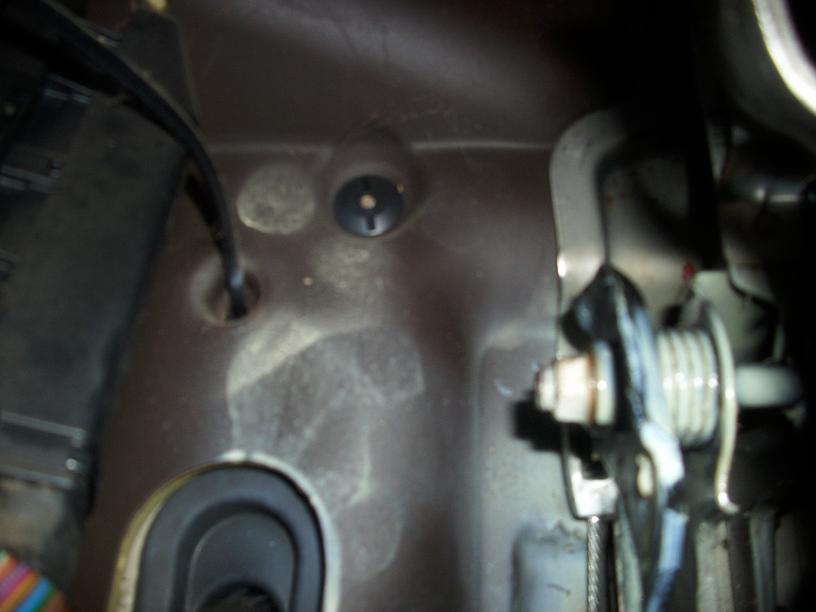

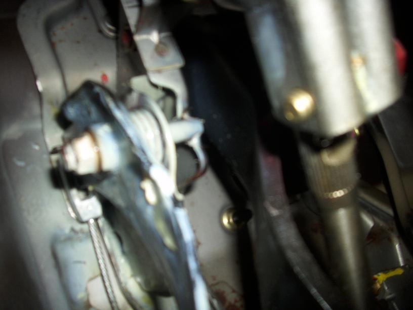

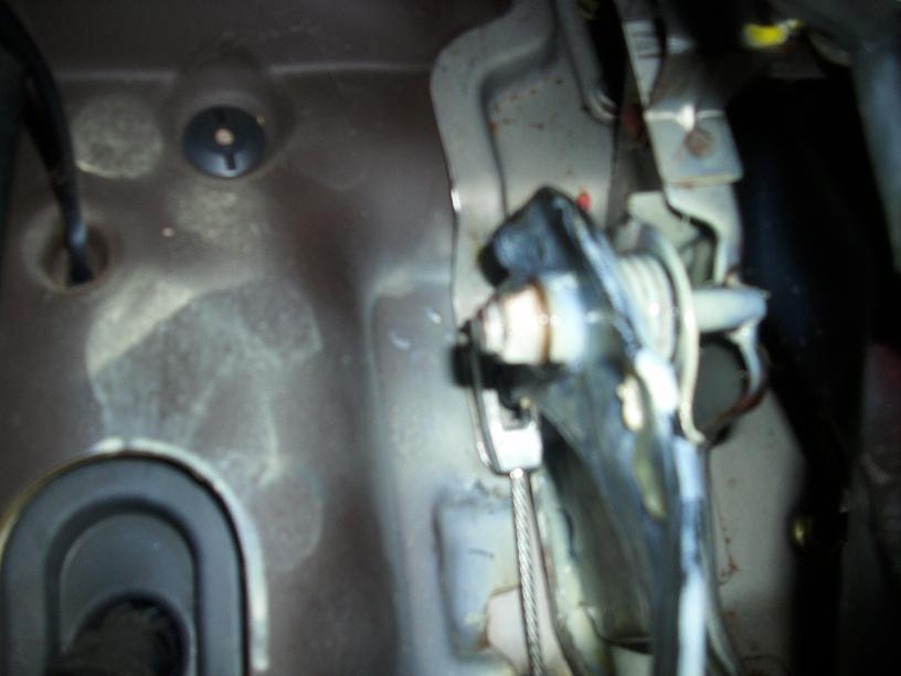

Ahoj chlapi, potřebuji poslat emailem obrázek,ale tak ,abych dobře na něj,a jestli to půjde, měním spojkový lanko,a zároveň jsem sundal kvůli tomu i pedál,ale v tom momentě mě vypadlo to pérko a ted nevím,jak to tam pasovalo?? Poradí mi někdo, díky všem za radu.
Re: Spojka
No snaha bola, boli to rošku sťažené podmienky fotenia,kľačiačky na kolenách a naslepo,tak neviem či Ti pomôže,asi by bol lepší nákres
