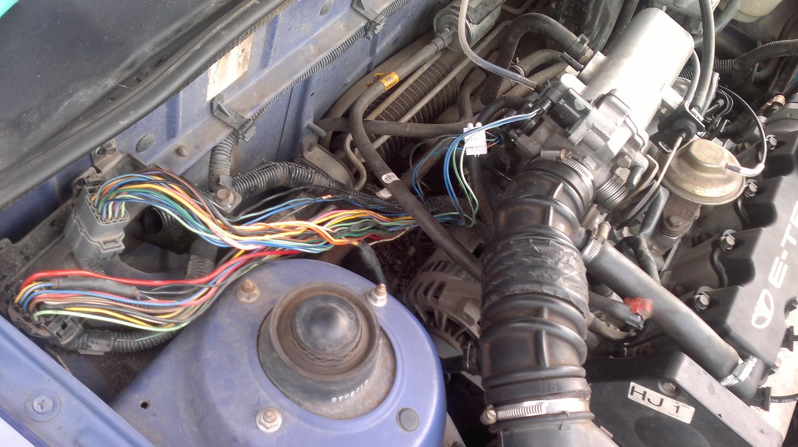

poslednou dobou mam v kuse otáčky 1500. Tak som strihol konektor tps, vybral komplet káble s pinmi, prihol kontakty , zložil konektor a spojil káble zatiaľ čokoládou. Už klesli otáčky na 800, ale niekedy este vyletia. Zajtra rozpletiem celý zvezok a pozriem tie spojky. Mne to robí určite zvezok, lebo som mal odpojenu batériu a problém tam ostal.

včera som rozplietol ten zvezok. Veľa som sa s tým babral, ale hádam to už bude o.k. Mam presný postup ako odstraňovať ten problém aj s fotkami. Bohužiaľ nemám momentálne doma net , tak až niekedy cez tyzden . Teraz píšem len cez mobil. Zatiaľ to budem testovať.

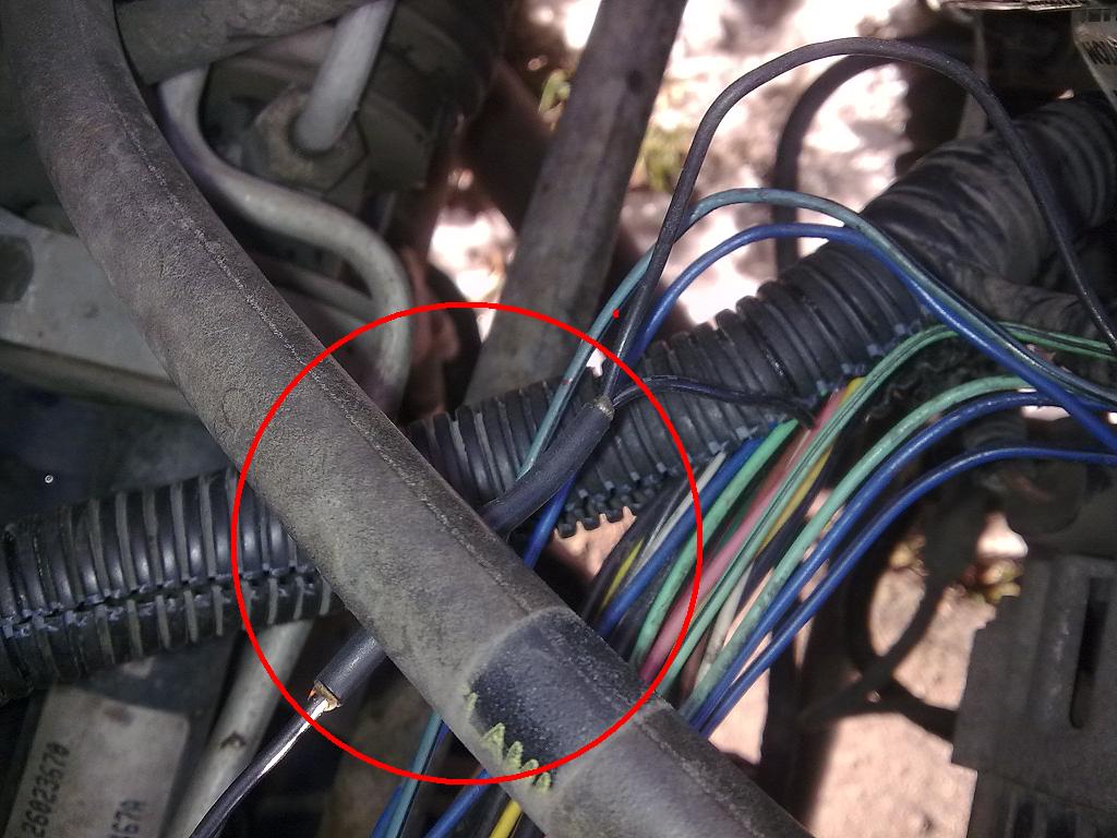

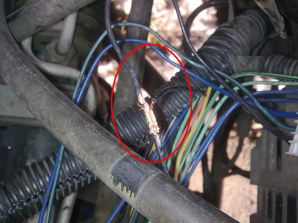

Tak som sa podla Palikx-ovych rad snazil odstranit problem s vysokymi otackami . U mna bohuzial stale neuspesne . Tak aspon nejake poznatky . Ten kablovy zvezok som rozmotal , poprezeral , vsetko vyzera byt o.k.
(227.98 KiB) Staženo 239 x
Niektore kable su spojene takou kovovou spojkou a zabalene do izolacie . Jeden kabel bol spojeny az na dvoch miestach –neviem naco .
(198.47 KiB) Staženo 239 x

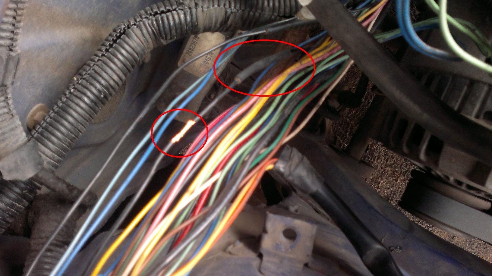

2 kable ku konektoru potenciometra skrtiacej klapky idu priamo do toho velkeho konektora , treti kabel -cierny je napojeny na dalsi cierny kabel tiez takou kovovou spojkou . Tak som z tych spojok odstranil izolaciu , co som si myslel ze najdem nejaku oxidaciu , ale nic , tie spoje su ako cerstvo zlisovane- tu asi problem nebude , napriek tomu som ten spoj odstrihol a znova spojil tie droty . Problem stale ostal .
