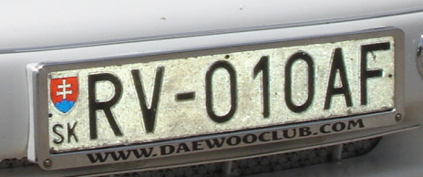

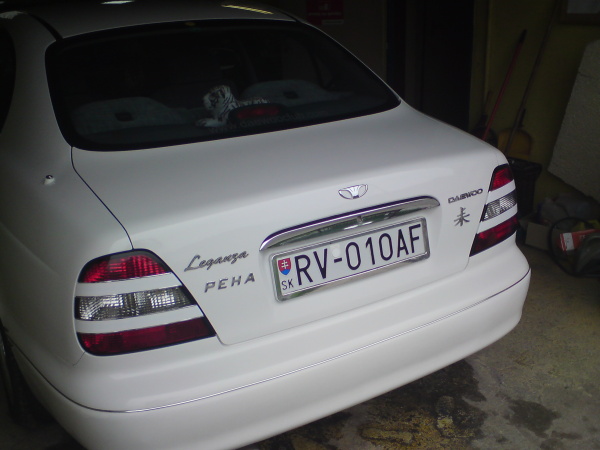

Dobrý , krásne to vyzerá no však na tmavým podklade je chrom krajší Já mám vzadu tiež bez nálepky ale v predu ju tam mám a nevyzerá to zle ba naopak vpredu som klubovku nemal kam dať a takto som spokojný každý vie kam patríme

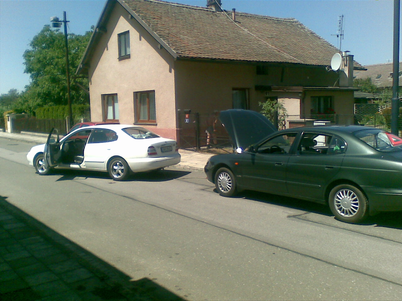

Tak Lega dneska jela na laně
včera vypověděla službu spojka
Díky palikxovi za diagnostiku po telefonu, na 90% je to ulomená páka spojky. Ještě že Kuba byl na blízku

No Peťane to som Ti chcel napísať že je to ulomená tyčka páky to sa stává a chvála že to nie je nič hrozného a ješte že si mal kamošov na dosah
Tak nech je Kočka zasa rýchlo v kondícii veď je leto a treba si ju užívať

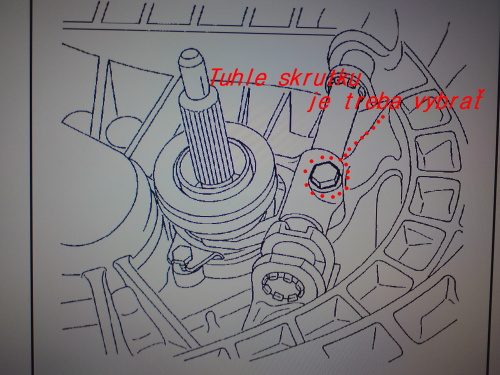

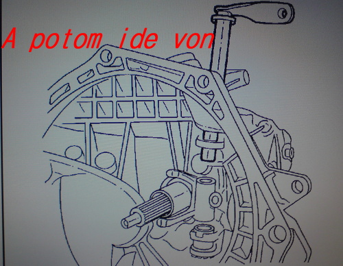

Jo stačí ju roztlačiť aby si sa dostal na tu skrutku a potom ide von asi takto.....
A tu ješte návod jednoho Nexiáka je to rovnaké
https://www.chevroletclub.cz/viewtopic.php?f=1&t=15439

JJ no doufám že se to takhle podaří
díky za ukázku
