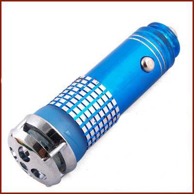

Peťo to je normálné Já som malaj špeciál od Wurtu a to bolo to isté len cena 6 násobná takže ten LIDL je dobrý a na to aby si to aplikoval 2x do roka to stačí je to paráda.Mám aj dáky špeciál ale ten docela smrdí ako desinfekcia jo a používám jonizátor a či funguje neviem ale fakt už rok som z klímy necítil žiaden zápach.Kúpil som ho na aukru a mám pod pallubkou pri pedáloch dorobenú zásuvku zapalovača a tam ho mám zastrčený a funguje vždy keď je sepnutý klúčik
http://aukro.cz/item1279522716_ionizato ... cicka.html
- 1279522716.jpeg (42.97 KiB) Zobrazeno 14986 x
