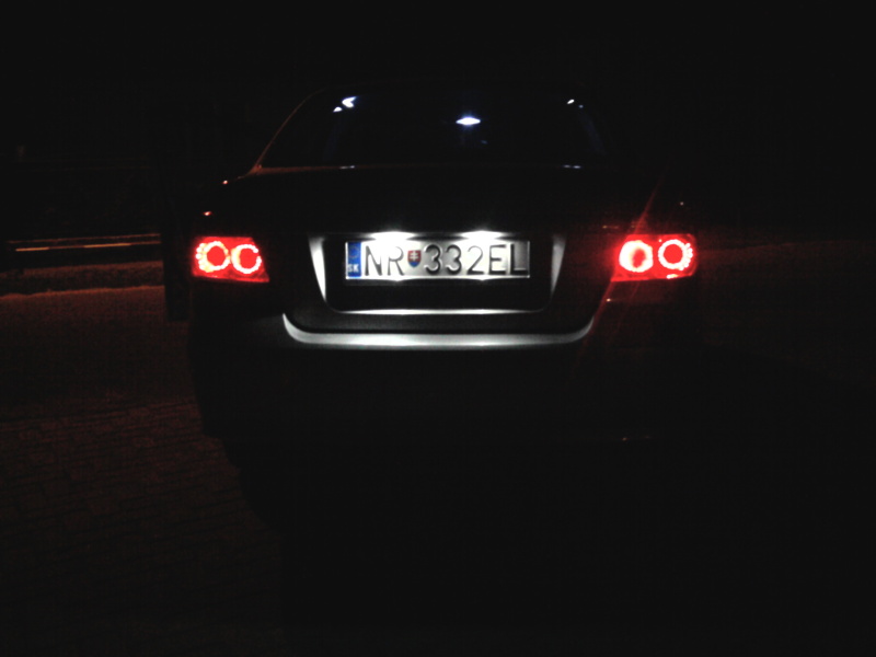

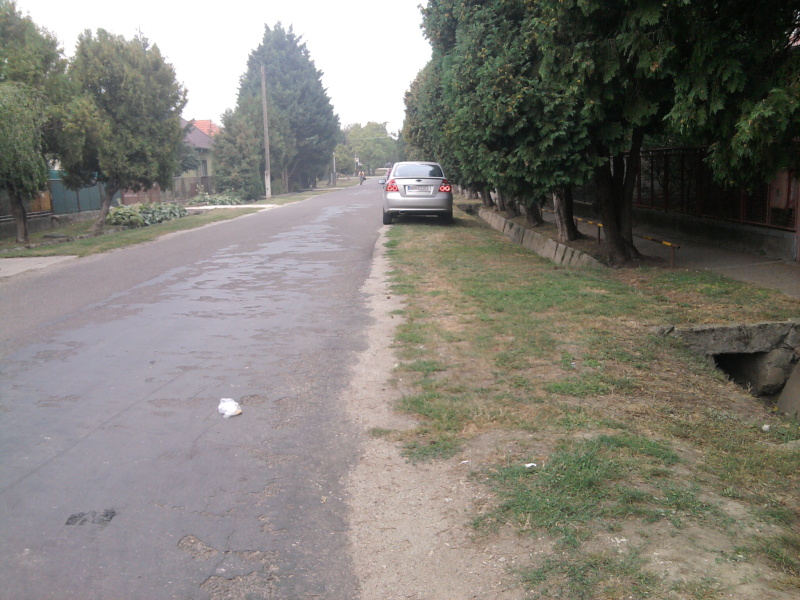

svetla ala SKYLINE prilis silno teraz svietili lebo povodne som skoro nevidel cez den, pozil som 12 vysokosvietivych do kazdeho kruzku a svieti to krasne a uz som ich aj prudovo obmedzil a brzda je teraz stred kruzku a kruzok svieti silnejsie co vy ludia nato??? odfotim to poriadnym fotakom potom

Prudovo sicich obmezil akym sposobom? A len parkovacie brdove nie hej?
Re: Jamal89

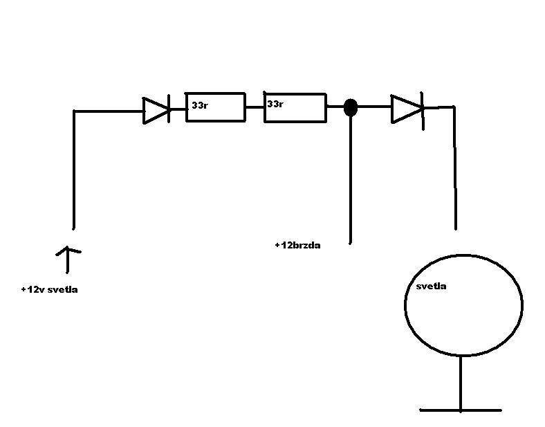

pri normalnych stretavacich svetlach som dal pred ne 2x 33r, skusil som si na zdroji ako by som chcel aby svietili normalne vyslo mi to nieco okolo 6 - 7w co je cca polovica a aby som mal ubytok na odporoch polovicu napatia vysiel mi odpor 54ohm tak som to takto nakombinoval

Velmi pekne, skoro ako na novom pasate, kde obrysovky ani brzdovky takmer nevidno. Teda kym nie ste presne v uzkom vyzarovacom uhle tych lediek co tam narvali. Skus to sfotit trochu zboku a uvidis ze nic neuvidis
12 obycajnych 3mm alebo 5mm lediek je malo, to 5W ziarovku so svojimi 50lm alebo 20W so svojimi 200lm v ziadnom pripade nenahradi. Musel by si pouzit bud vykonove vysokoucinne (100lm/W) ledky s prikonom aspon 2W alebo lacnejsie menej ucinne ledky (50lm/W) s prikonom aspon 4W aby si nahradil brzdovky, na obrysovky staci sapozrejme 1/4 tohoto prikonu. Ale tie kvapkove ledky maju ledva 25lm/W aj to len kym ich neprezhavujes, teda do tych 5 nanajvys 10mA x cca 3V = 30mW = 0.03W co je nech nezeriem 0.1lm, cize by si ich potreboval cca 500ks aby nieco nasvietili. Ak by som sa mylil a uz im dvihli ucinnost na uroven najucinnejsich dostupnych lediek, o com pochybujem, stale si nanajvys na 100a viac ledkach an svetlo, ak by si im prikuril 20mA (viac nema zmysel, svetelny prinos to uz ma mizivy ale zacnu zato pekne kurit, najprv na nohach pri 50mA uz aj plast) tak si na 50ks lediek na nahradu jednej mizernej 5W ziarovky.
Okrem toho ako som uz pisal minimalny prikon pre vysokoucinne ledky su 2W kvoli tomu, ze svetlo lediek obsahuje relativne malo cervenej zlozky. Takze pre cervenu by som odporucal este pridat zo 50% na prikone. V pripaden pouzitia cervenych lediek sice prikon pridavat nemusis, ale tie maju zase nizsiu ucinnost. Sice nepotrebujes az 50lm, pretoze sa v cervenej krytke uz trati minimium cerveneho svetelneho toku ale toto sa bohuzial straca v nizkej ucinnosti farebnych lediek, ako som uz spominal.
Nechcem ti brat iluzie ale radsej ta na to upozornim, nez niekto to do teba napali, a vinnikom budes ty, lebo si mal nielen nepredpisove ale hlavne mizerne osvetlenie.

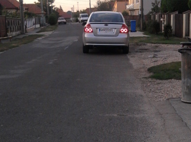

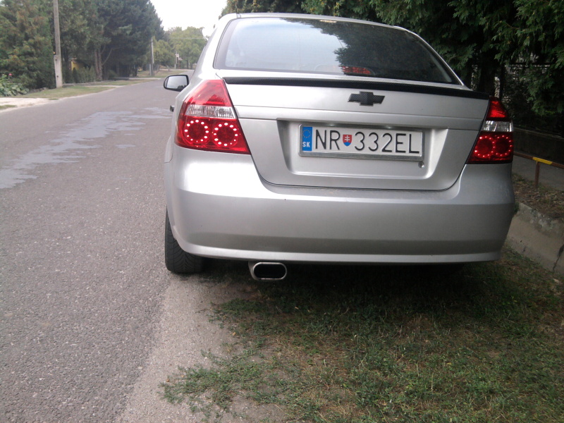

no povodne ano boli tam len obycajne led, ale na druhy krat som tam osadil na kazdu stranu 24 vysokosvietivych led nie klasika ale 5000mcd co je dost dobry svetelny tok a to je jedna len, ved foto hovoria za vsetko, a to su len obrysovky, vecer ak nezabudnem aj z boku cvaknem, a svieti to podla mna lepsie ako jedna 5w ziarovka
