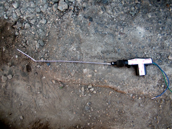

alarm 005.jpg (149.56 KiB) Zobrazeno 4820 x

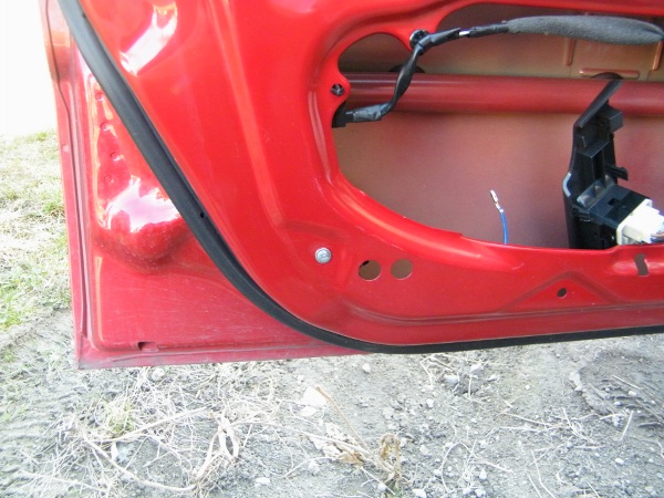

alarm 009.jpg (165.11 KiB) Zobrazeno 4820 x

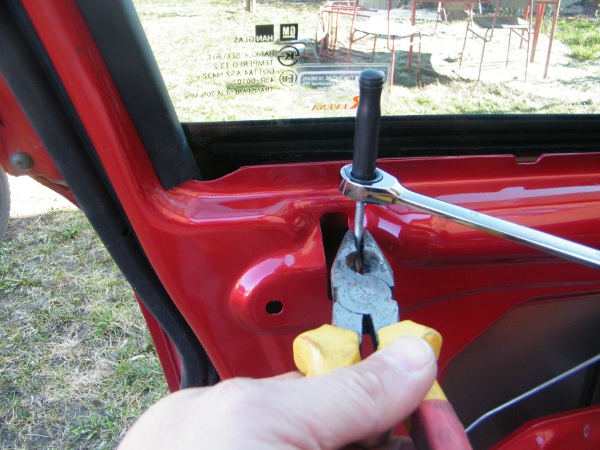

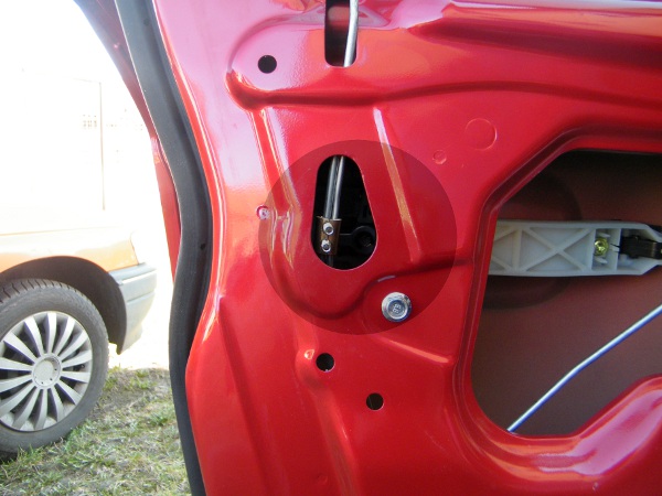

Motorek jsem přidělal 3M oboustrankou, a zafixoval šroubkem. Místo něj měl přijít cvoček co drží tapecír, ten jsem nahradil oboustrankou.
alarm 010.jpg (117.96 KiB) Zobrazeno 4820 x

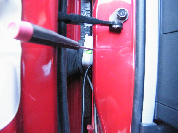

alarm 012.jpg (115.51 KiB) Zobrazeno 4820 x
alarm 013.jpg (90.63 KiB) Zobrazeno 4820 x

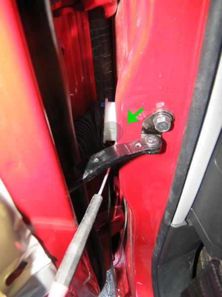

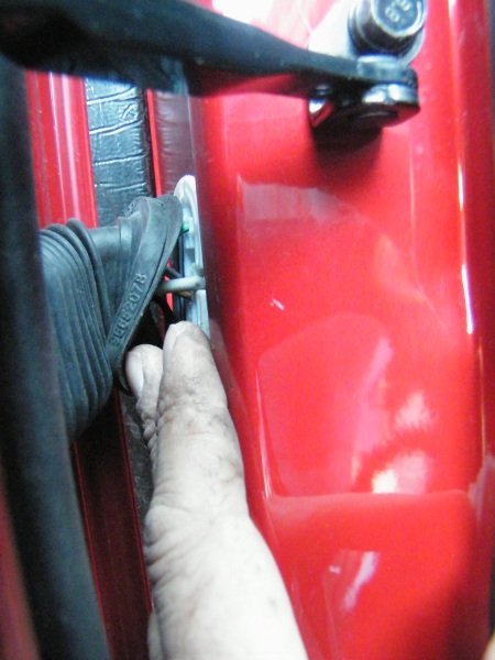

Protažení přímého + mi zabralo skoro hodinu. :roll: Ten zvýrazněnej cuplik jsem ustřih, a tudy protáhnul dráty na blinkry a +.
alarm 016.jpg (89.16 KiB) Zobrazeno 4820 x

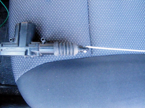

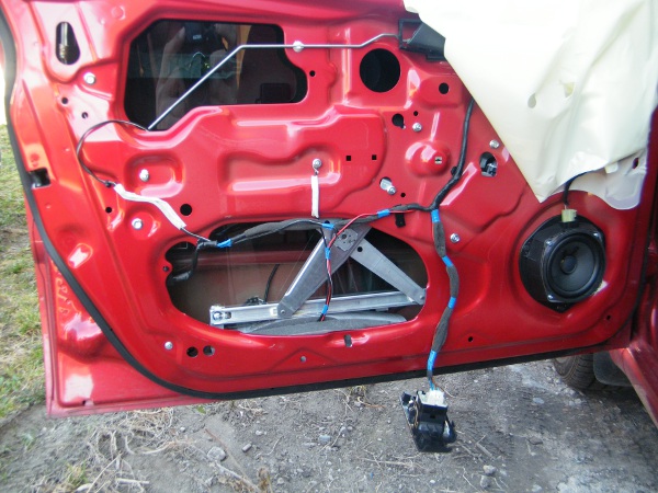

Všechno zabaleno do molitanu, aby ty dráty nerachotily, a vyzkoušeno, aby nevadily oknu.
alarm 020.jpg (123.42 KiB) Zobrazeno 4818 x

Motorek stačil dvoudrátovej
+12V jsem vzal s přívodu do spínací skříňky.Původně jsem myslel že ho vezmu s přívodu do zámku, ale ten spíná "-".
Plus který má indikovat zapnutý zapalování jsem napojil na přívod do el. stahování oken.
Blinkry na vývod u páčky přepínání blinkrů.
Celou jednotku jsem nalepil do dveří. včetně otřesovýho čidla.
Diodu jsem vyved do dveří vedle toho táhla co vyjíždí s tapecu při odemknutí dveří.
Zavýrání oken ještě nemám dořešený, to relátko co bylo v balení nefachá, tak ho musím dokoupit.
Vlastně mimo dveře jsem vyved jen tři dráty. Trvalý +12V, blinkry a indikaci otevřených dveří, to mám vyvedený do int. světla.
Blinkry mám jedním drátem a přes dvě diody rozdělený na Levou a pravou stranu.
