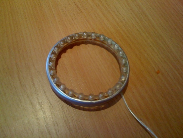

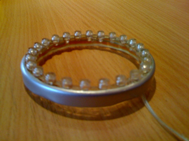

tak som spravil angel eyes.

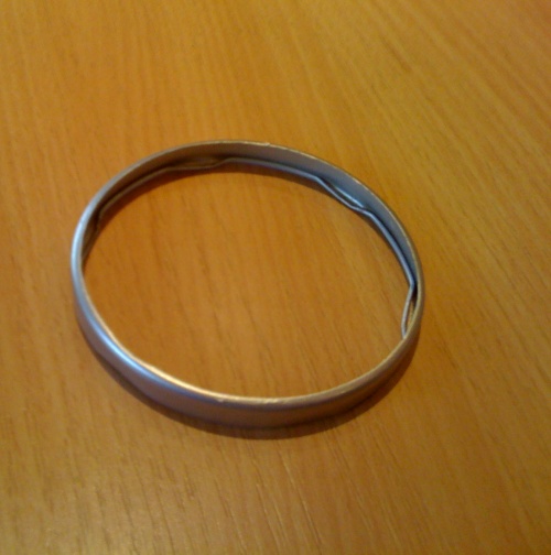

Postup: bez foto je klasika teplovzdušnou nahriat zlepene plochy "skla" a šedého last. Oddeliť. vyskrutkovať chromový plast a potom obr1 vyrobil som kružok je z vrchnaka zavaranin
do toho som silikonom nalepil teký LED pásik
kruh led.jpg (91.08 KiB) Zobrazeno 4257 x
iný pohľad
kruh led2.jpg (99.08 KiB) Zobrazeno 4257 x

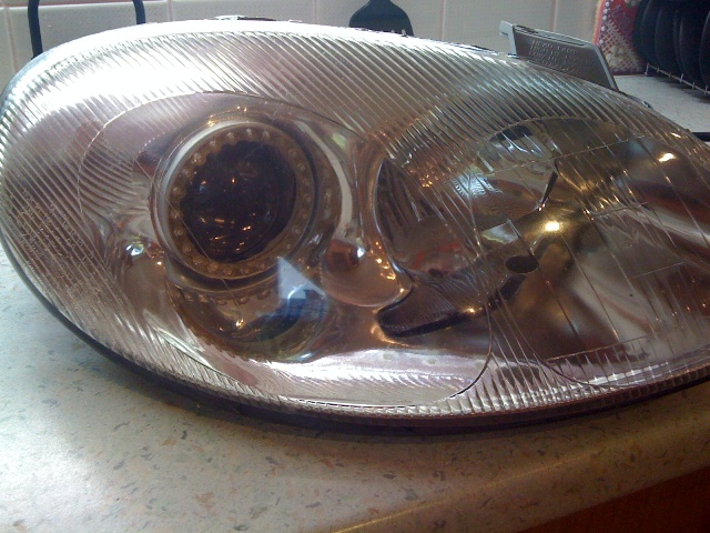

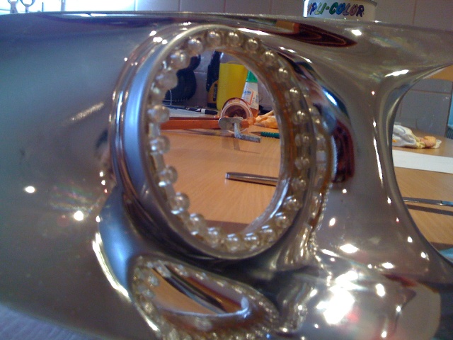

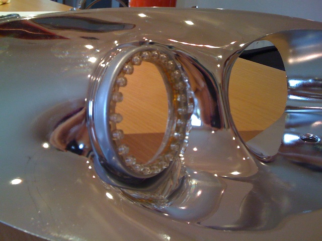

potom som toto nalepil pred čočku tak:
led nalepený.jpg (111.74 KiB) Zobrazeno 4255 x
led nalepený2.jpg (118.58 KiB) Zobrazeno 4255 x
po tom som to cele poskladal. kablik som vyviedol cez povodnu dieru na obrysovku. Na chromovu časť vlepil plastovu zaslepku. A cele poskladal takto:

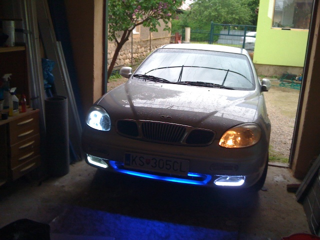

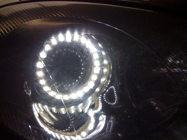

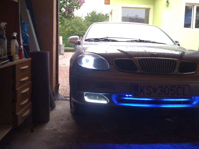

no to som namontoval do auta . Kabel od led som pripojil na povodnu paticu obrysoviek a svieti takto:
tu je rozdiel:
a ešte detail
Snímek 129.jpg (112.68 KiB) Zobrazeno 4255 x
