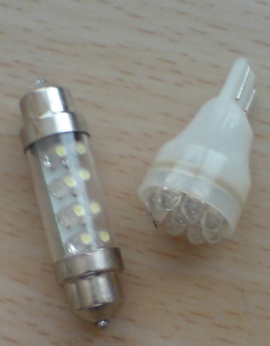

saamm píše:jamal89 - SUPER LED žárovka typ T25 (patice BA15S) 20xLED barva osvětlení bílá (extrémně svítivý LED chip)
Toto je popis žárovky
saamm: a cena? :o
K náhledu i k cenám_ http://tuning.autodoplnky.cz/led-zarovky/smid-99/

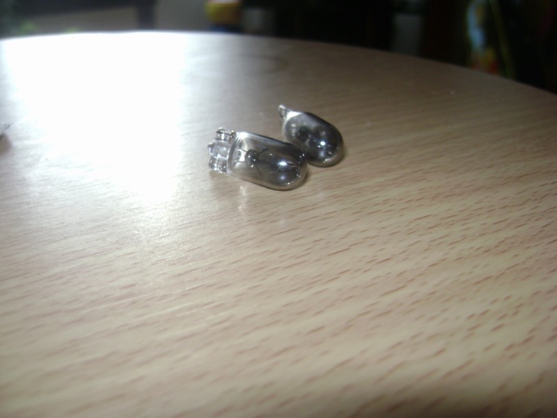

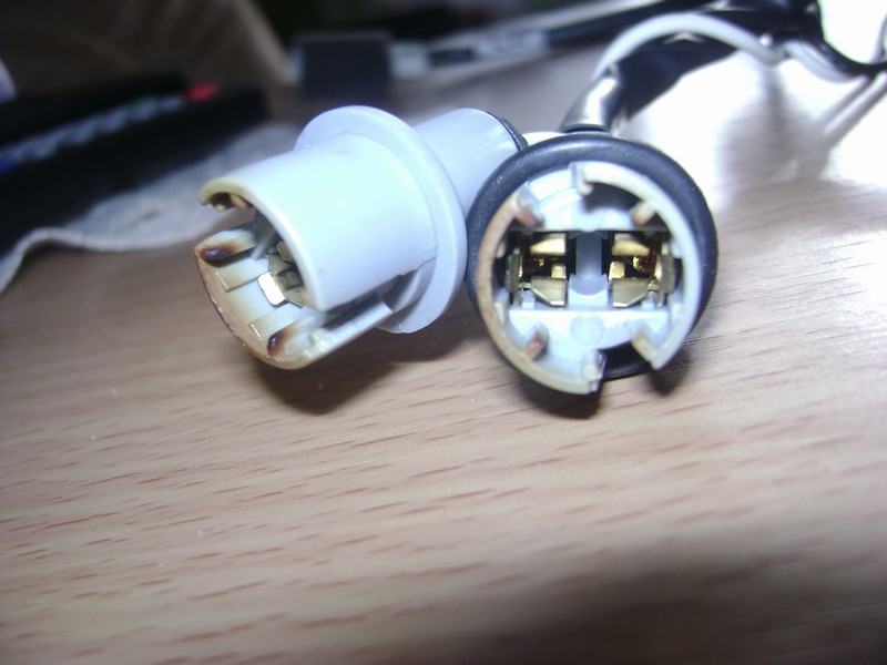

:lol: Dnes jsem vydělal z lišty osvětlení spz žárovky a konektory.Někdo to tu již řešil https://www.chevroletclub.cz/viewtopic.php?f=79&t=15220 ,ale myslel jsem že je to jen individuální problém.Bohužel jsem zjistil ,že opálené kontakty a úplně černé ,ale funkční žárovky mám i já.
Kde je problém?
že by tam byla voda?nebo jsou ty žárovky moc silný /jsou ale origo/ a opalují ten plast,nebo je žárovka příliš blízko toho plastu?
asi konstrukční chyba ,máte to taky?co s tím :PP:
napadlo mě jestli ta žárovka dává moc tepla ,tam dát ledku a bylo by asi po problému,jen aby to ,ale bylo tím.

Aj ja to pozriem a ked tam niečo bude dám na reklamáciu vymeniť obiemky a aj žiarovky.

Na osvit SPZ je najlepšie tohle a je to aj pekné a nepálí to objímky :lol: :lol: :lol:

Na AUKRU toho je vždy dačo a inak aj na nete a Tuning obchodech,Já to mám vzadu aj v predu vo svetlách ako parkink ale mám tam velké takže spokojne svietim ako denné,no tie ledky mám aj v kabíne vo stropných svetlách a je to tiež dobré síce skôr neonkové svetlo ale aj tak v aute nečítam takže pohoda. :lol:

tie opalene konektory je choroba chevroletov...mame to aj na nasich 3 kalosoch a stary otec na aveu...vyriesili sme to tak isto ledkami tie svietia na bielo nepapaju tolko wattov a neohrievaju sa...3eura jeden par -i

tu shufledku ci ako sa to vola mam aj ja v stropnom 8 SMD LED.
Svieti to ako svina poriadne silno.
