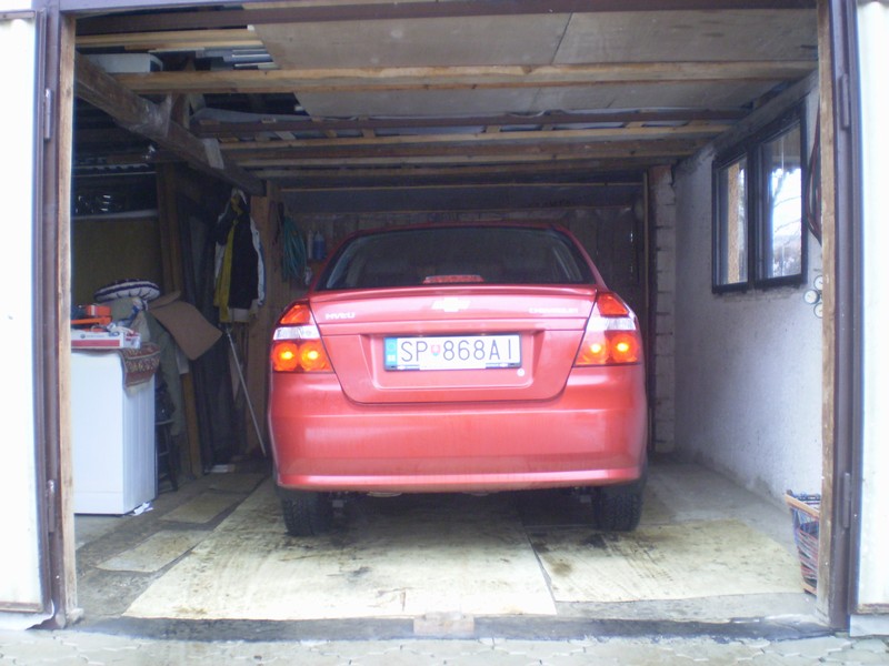

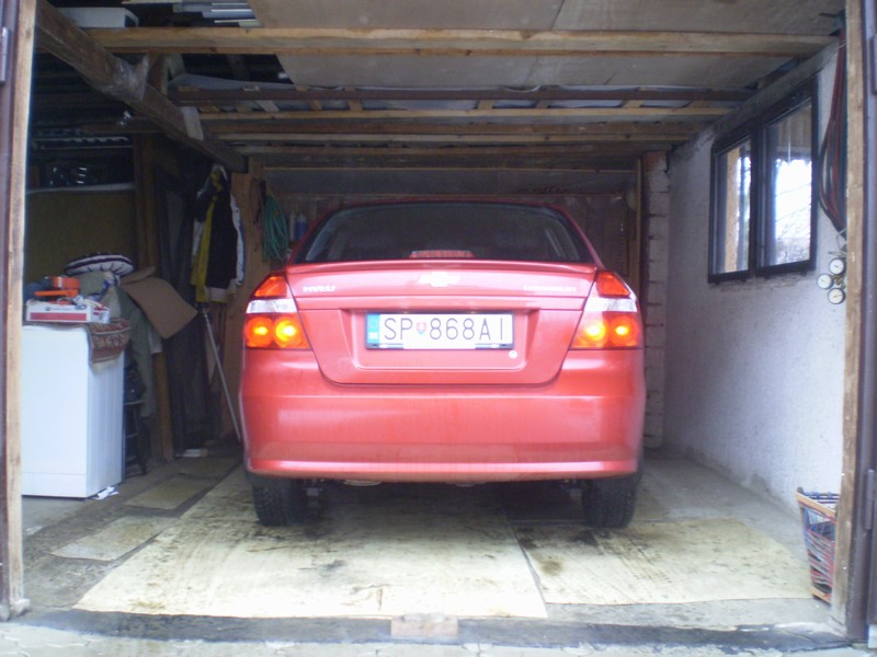

A je to.Svetlá sietia vo dvojici.Sú tam diodové žiarovky takže to má celkom iný efekt ako keby tam boli obyč.Obyč.svietia do priestoru a svetlo sa odráža aj zo zadnej zrkadlovej paraboli a keď sú tam diodové tak tie svietia len dopredu.Hlavne v noci to ma super vzľad keď veľmi dobre nevidíš obrysy auta.Dcéra povedala že je to super ako nejaký športiak.Nočnú fotku som vymazal lebo keď som to odfotil tak sa tam odrážajú tie odrazky na svetlách a ten efekt nie je tak vidno ako v skutočnosti.Skúsim ešte vypnúť blesk a uvidim.Mám fotky ktoré som fotil cez deň.Dudú tam obrysové,obrys.+hmlové,obrys.+brzdy a potom všetky dohromady.Ak pôjdem o rok na prehliadku tak to vrátim do pôvodnej formy lebo toto by si už asi všimli že to svieti inak.
- zs-hml.JPG (96.31 KiB) Zobrazeno 4895 x
- zs.JPG (96.19 KiB) Zobrazeno 4895 x
