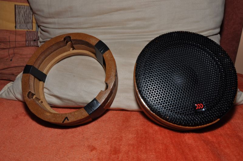

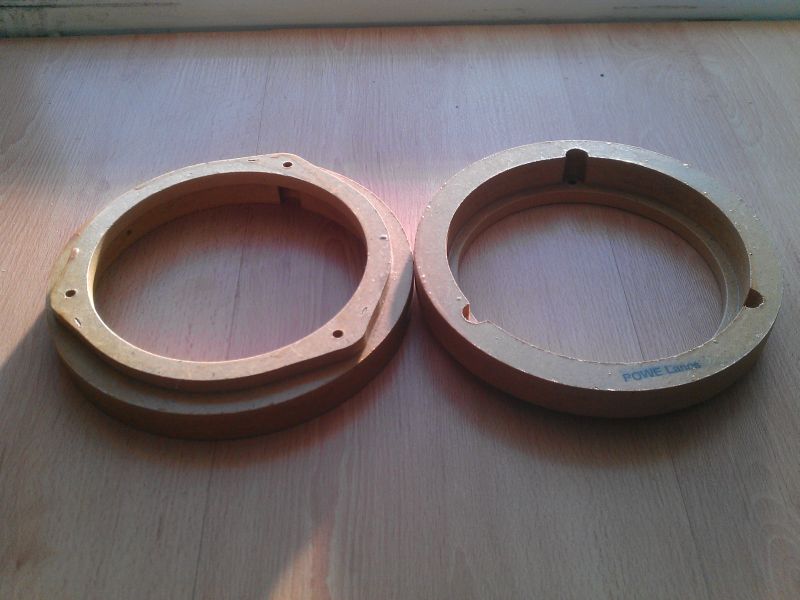

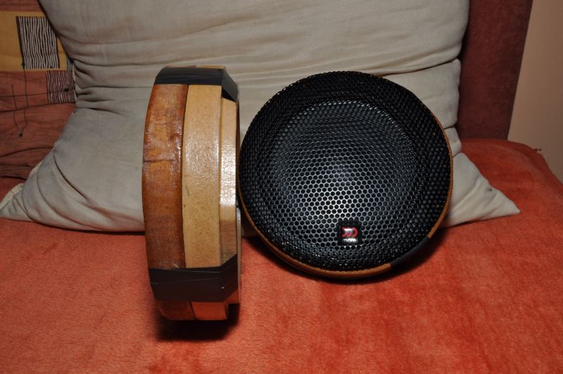

Ja som MDF kruzky kupoval urcene na lanosa lebo nema rovny blach a tieto boli pekne vytvarovane. Akurat som musel dat este vyrobit dalsie MDF, ktore mi konecne po polroku spravili :D Musel som pouzit nadstavbu lebo repraky su hbloke a za magnetom sa nachadza vodiaca lista okna. Na obrazku su kruzky prichytene s izolackou zatial na skusku neskor priskrutkujem a asi aj tmelom budem musiet pretmelit ale najprv sa to musim naucit :D

Morelky moc pěkný -i Ty chtějí zesilovač, já bych je slepil silikonem a stáhl třema samořezkama, silikon je na to ideální -i Foxo šupej další fota instalace :D

Ladinek to mas pravdu ze potrebuju zosik a hlavne lepsie radio lebo tieto repraciky s tymi normalnejsimi nechu velmo spolupracovat. Ci budu dalsie foto instalacie neviem neviem. Treba mi este dake ojrace na opravu a neviem ci sa mi oplati este aj do audia investovat. Ale papierace som vymenit musel :D
