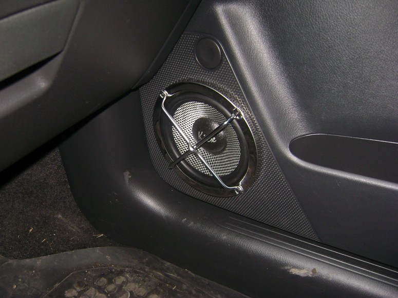

Já jdu teď přidělávat MDF kroužky to bude drbačka je to v úhlu a tlumení STP nee na to nezbylo, ale je to v plánu už nejsou finance, další měsíc to bude

Re: Repro
Ok lebo bez toho STP to nema cenu robit
Poriadne to vytlm a uzatvor

Re: Repro
Ak hovoris o klasickom STP tak je to lacnejsie ako Dynamax alebo Sikadamp ale tiez to daco stoji
Otazne je do akej miery chces to audio poriesit ci len tak do lepsieho stavu alebo do este lepsieho
Nehovorim a brutal lepsieho
Bo na dvere sa nesetri to je zaklad a niekto dava aj hrubsiu vrstvu
Sedan sa robi zlozitejsie ako HB
Re: Repro
STP stojí plát zhruba 290kč na dveře jsou potřeba tak dva pláty, k tomu pastu na tapecíry a zespodu ANS pěnu , nový cvoky na tapecíry a když to sečtu jsou to tak 2000kč což je dost

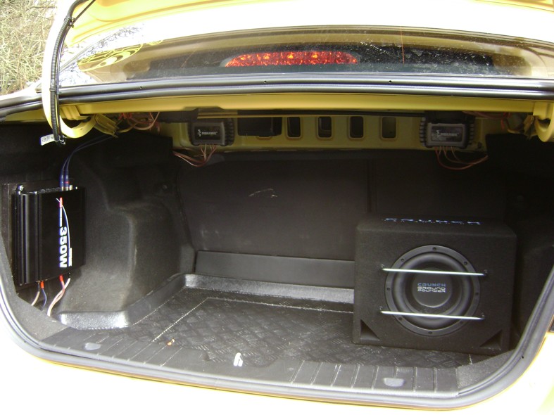

- instalační materiál :)
- instalace 021.JPG (101.65 KiB) Zobrazeno 4095 x
- instalace 024.JPG (99.87 KiB) Zobrazeno 4095 x
- instalace 002.JPG (100.84 KiB) Zobrazeno 4095 x

Ten zosik mas kolko RMS a aky hruby napajaci kabel?
Kostru mas tiez od baterky alebo len kostra kasne ?
Re: Repro
Zesilovač je zmůstkovaný přímo na woofer je to tenhle 1x225 w RMS http://www.ahifi.cz/zesilovac-carpower-hpb-602.html
Kabel je 10mm průřez je na něm natáhlej ještě husí krk, na fotu není + ještě připojeno.
Kostra je na kastli na obroušené, pod tou plastovou nakládací hranou. Na kabelu je 40 pojistka přímo za baterkou.
