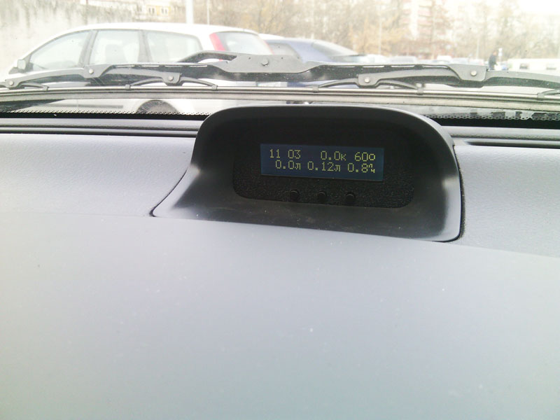

Dobrý deň!
Objavovali nove palubne počítači pre Chevrolet Aveo T250.
Funguje s benzínom a plynom LPG.
Inštaluje sa na mieste originalnych hodínkov.
Detailný v inzerate:
https://www.chevroletclub.cz/viewtopic.php?f=57&t=23844
Pekný deň :D
Palubný počítači

KarloK
Příspěvky: 10
Registrován: čtv čer 02, 2016 17:40
Re: Palubný Pc v Aveu
Příspěvek od KarloK »
Krepi, ak ste sa ma spýtal, :) som pridal dnes funkcie palubného počítača v texte inzeraty.
Hlavné funkcie - priemerná a momentalna spotreba paliva, zvyšok paliva v nádrži, zvukové signály pri prekročení vopred stanovenú rýchlosť, stav nabitia batérie a kompatibilné s OBDII (zobrazí chybové kódy motora, chyba-reset).
Pripaja cez 8 káblov: snímač rýchlosti, dýzy, +/- 12V, kábel z jednej zo vstrekovačov, K-line diagnostiky.
Palubný počítači
