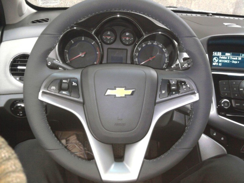

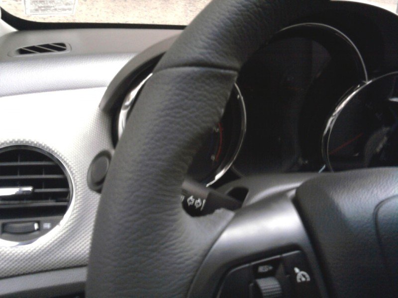

Tak oprava volantu je hotovo (fotku poskodenie mozete vidiet v sekcii Follow me...). Trvalo 4 dni, co bolo celkom rychle vzhladom na to ze sa to posielalo kade-tade.
Teraz je volant jemne hrubsi co mi vyhovuje, a je aj makksi co je pohodlnejsie. Paci sa mi ze je taky "vraskavy"...posobi odost kvalitnejsie. Hla...
