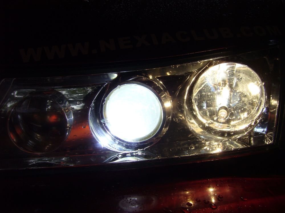

Tak já už mám taky zkompletováno. :lol: Jen jsem nějak zapoměl fotit. :( Ale návod je jednoduchý,vyndáte ty plastové sr..e,a místo nich dáte plechové příchytky co drží třeba plasty v interiéru,jen vezmete závitník 5 a protáhnete tu dirku a je vymalováno. Celé to trvalo asi hodinu. :o)

Kua. to mě nenapadlo tam dát ty kovové. No Uvidíme ty moje nové plastové zatím drží. A xenon tak nehřeje jako žárovka.
Zítra jedu k elektrikáři na ty dálkové. Prý to nebude jenom o diodě. je to složitější. ale půjde to. A navíc mi jde do pravého světla menší napětí a při nenastartovaném motoru se mi nerozsvítí výbojka. musim mít nastartováno. tak na to mi také koukne.

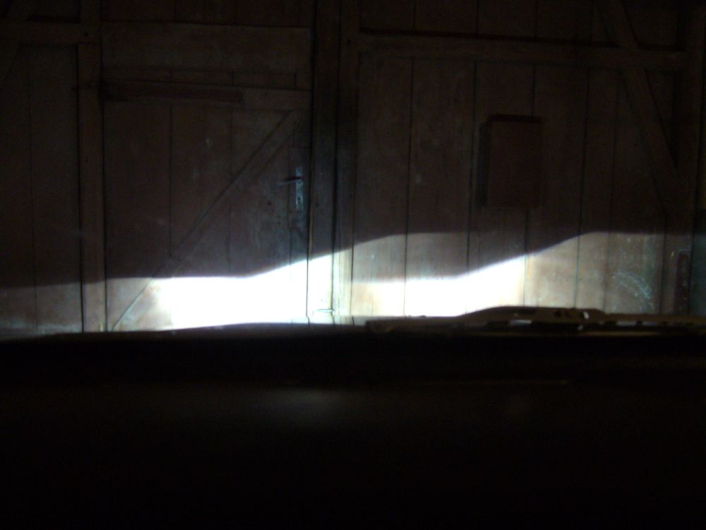

Lze vložit sem na fórum video???

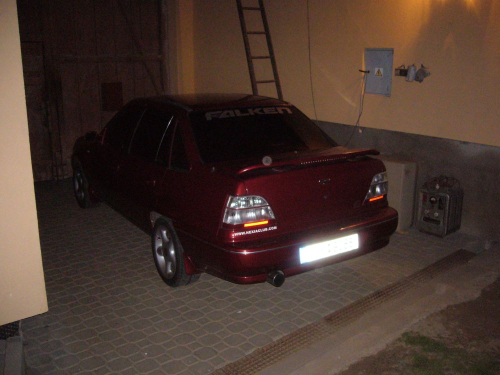

Jinak nevěřil sem že nálepky na zadních světlech odráží super
A znova lomy:

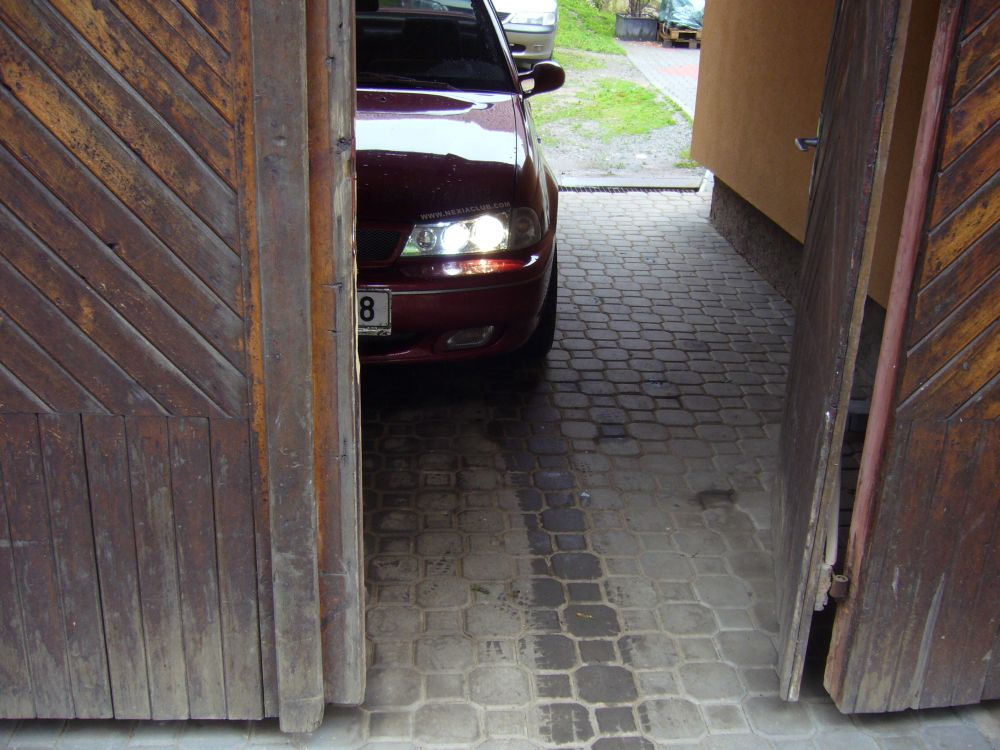

Tak už to mám hotové. I mám opravé to že mi xenony startujou rychleji, neblikají při startu a svítí i pravý při nenastartovaném motoru.
Jen na diodu k vypínači zapomeňte. musí to jít přes relé ty dálkové a tlumené navzájem.
