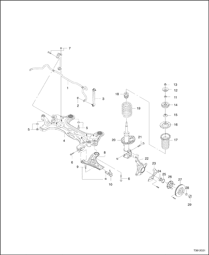

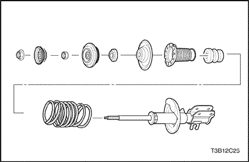

Nazdar, dnes som pozeral prednú nápravu a ide ma jebnúť, našiel som vymlátené uloženie predných tlmičov hore. Ľavá strana tlmič chodí hore dole cca 7 mm, pravá strana cca 3 mm. Keďže predpokladám, že na záruku sa to nebude dať vymeniť, idem si dať zohnať nové a podľa možnosti z tvrdšej gumy.Tá originál je makká ako lajno. Nemáte dakto odkaz na online katalóg ND? PS: prejavuje sa to tvrdým klepaním pri jazde po jamách rýchlosťou cca 15-20 km/h pri rýchlejšej jazde ticho.
Re: Podvozek AVEO sedan
no nevím to uložení horní u tlumičů má asi každý aveo takhle,chodí to nahoru dolu celkem dost,nevím jestli je to chyba,to klepání mám aji já a bylo to už u novýho auta.Nejvíc je to patrný u zvednutých kol to je tam ten tlumič uplně navolno,taky jsem na to už koukal :shock:

Hmm, lenže toto je zdroj búchania, keď som ručne potriasol kolesom tak presne to je to trepanie. Som sa rozprával s automechanikom a povedal že tam vôľa nemá byť tak som z toho sprostý.... Podľa mňa treba vymeniť 14.
já myslím že to bude stejný ,aveo má dost zvláštní zvuky při přejezdu nerovností a to i na zadní nápravě,zkusit to ale můžeš -i
