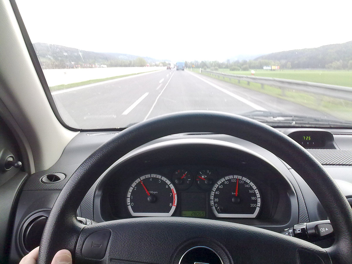

Prikladam obrazok, asi ako musim drzat volant, ked idem po uplne rovnej ceste, aby som siel rovno. Ked ho pustim, je sice pekne "vystredený", ale Aveo toci dolava. Uz neviem co moze byt problem. Su nove tlmice, geometria, pneumatiky...

Nevyvážené kolesá = trasenie volantu pri cca 90 km/h
geometria to nebude
a tento problém je u ksždého avea

nevisi ti brzda na niektorom kolese?mne ked na predoslych autach toto robilo bola to vzdy geometria.
