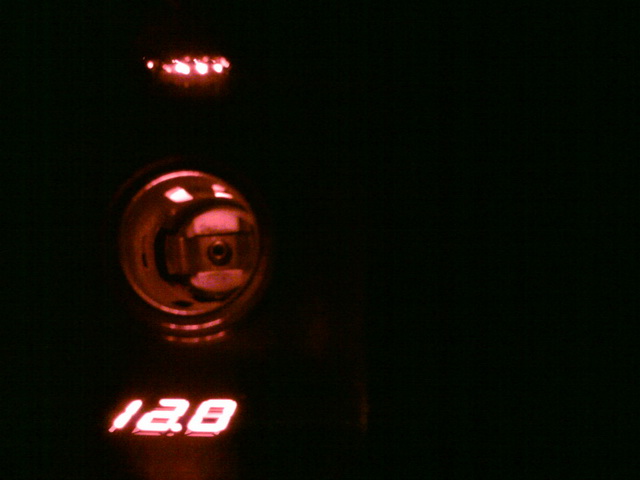

Dnes som sa dokopal k zabudovaniu voltmetra a usb portu z nabijacky do priestoru zapalovaca. Usb je trochu privysoko, takze ho nevidno, voltmeter zase svieti prisilno, ale je to lepsie ako nic. Voltmeter mam jednak kvoli tomu, aby som videl keby sa povolil alternator a nedobijalo, alebo keby som niekde stal a dlhsie mal pustene radio napr.
A pri tej prilezitosti som vymenil obe vypalene ziarovky za ledky. Robil som to vacsinu poobedia, pretoze vacsinu casu z toho som venoval oprave sporaka :).

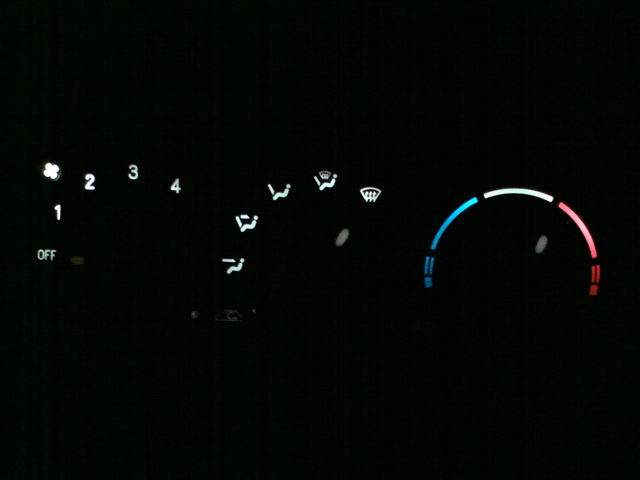

Na fotky mi uz nezostali sily, aj dnes ked som videl ze sa blizi 5hodin a ze bude o chvilu tma, tak som uz ani nefotil ako vyzera led podsvietenie ovladania kurenia. Spravil som ho rovnako ako pristrojovku, teda ledky, 6ks studene biele 3mm plochohlave, som nalepil tavnou tycinkou do bieleho podkladoveho plastu. Tomu samozrejme predchadzala kompletna rozborka ovladacov kurenia, az na podtlakovy prepinac. Tlacidla som podsvecovat nemusel, lebo tie uz ledky mali, oranzove, ale obe ziarovky boli vypalene. A kedze mali ovladace len dve ziarovky, tak mali upravu na nrovnomerne podsvietenie, takze su aj teraz pri ledkach nerovnomerne podsvietene, ale uz sa mi s tym nechce babrat. Stacilo mi, ze aj ked som to meral aj tak sa mi podarilo prepolovat napajanie, takze uz v aute som musel prehodit kable od konektora.

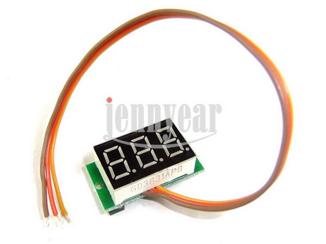

Voltmeter som dal uz hotovy, ale polotovar z ebay, najlacnejsi cerveny za 3.8$, staci na ebay dat hladat voltmeter red a zotriedit podla ceny. Cerveny preto, lebo modry a ine farby boli podstatne drahsie a kvoli farbe sa mi nechelo platit dvojnasobok. Je trojmiestny a cervena sa celkom hodila, lebo zasuvku zapalovaca a ledku usbcka som dal tiez cervenu. Usb uz vlastne malo vlastnu, len som ju preletoval inam.

Ovladace, ni eje to uplne rovnomerne, najviac ziari znak ventilatoru a okolie, ale uz sa s tym babrat viac nebudem, svieti to tak co :)
akurat mobil je na toto dost drevo, takze aj ked je to rozsvietene na max ciarka na lavom koliesku na fotke takmer nevidno

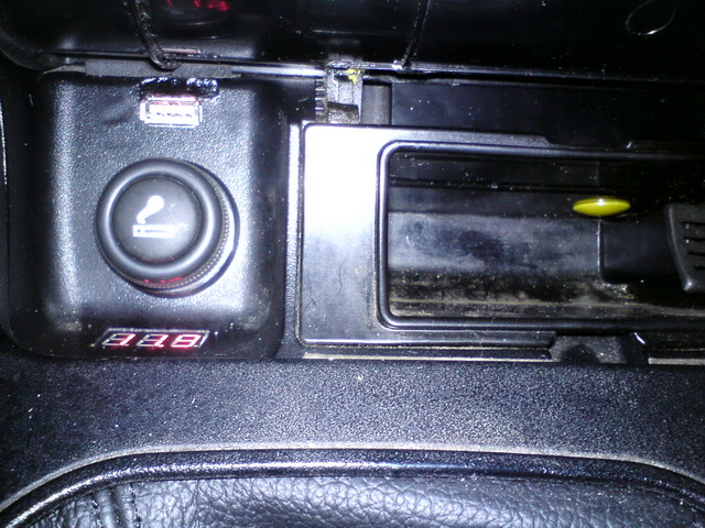

Příspěvek od ppp »
Schranku so zapalovacom a popolnikom som nielen oledkoval, ale aj doplnil o maly voltmeter a jeden usb port pre nabijanie mobilov a pod. Vosli by sa mozno aj dva, ale nechcelo sa mi rozoberat novu usb nabijacku s dvoma portami keby to nahodou nevyslo. Stara zase mala este dip 8nohovy svab, teda ziadne smd ale normlaka 6mm rezistory a relativne velke kondiky, ale podarilo sa ju zmensit na polovicnu dlzku. Cele som to zalepil plastom z rozobratej cd romky, pomocou trafopajky, takze to nema moznost odletiet.
Voltmeter je z ebay, vid posledny obrazok.
A usb nabijacka mala v sebe kontrolnu ledku, tak som ju preletoval tak aby svietilo so najviac do konektora z druhej strany, takze port vidno aj potme. Ta mazanica nad portom, je plast, ktorym som "prizvaral" usbcko k plastu schranky, aby sa nehybalo ani okolo nebolo vidno skaru. Cize teraz mi staci so sebou vozit len kablik, lebo nabijacku uz mam stale so sebou :).

Plosak z nabijacky som kratkymi kablikmi pripojil na kontakty zapalovaca, nech to ide ked ide aj zapalovac, nech to zbytocne nesvieti a necuca baterku.
Zapalovac uz mal podsvietenie, akurat sa trosku rozpadlo pri vyberani z auta, vytrhol som z neho pin pre faston. Takze som ho len preledkoval a natiahol kablikmi napajanie nie od osvetelnia ale tiez od zapalovaca, aspon je jasne kedy je zapalovac pod prudom. A voltmeter ide tiez od zapalovaca.
Pre usbcko som len vyrezal dieru, trosku velku, ale potreboval som cez nu prestrcit cely plech konektoru. Potom som ho zaletoval plastom a zo zadnej strany som cast plosneho spoja, kde neboli suciastky obalil tiez roztopenym plastom a prilepil k plastu schranky. Trosku to aj vidno na ftoke, ze sa mi mierne natavila aj predna strana a zdrsnenie ktore bola na schranke od vyroby sa mierne vyhladilo. Takto to usb nema ziadnu sancu sa hnut alebo ulomit. Voltmeter podobne. Najprv som ho chcel priskrutkovat ale potom som si povedal ze obalene plastom to bude lepsie, takze som to tiez cele zaletoval roztopenym plastom, takze sa voltmeter ani nehne.
