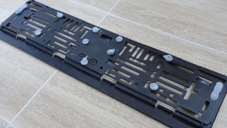

viete mi niekto poradit ako vyriesit to strasne vibrovanie SPZ na kufri pri zatvoreni? mam to len ja alebo aj ini? uvitam nejake napady ako sa toho zbavit. dakujem

Jestli myslis tu plastovou tabulku, lepime pod ni penove tesneni jak je do oken nebo dveri, maji ji v kazdem kovomatu, z jedne strany je smolepka a vyberes si jen jak vysoke se ti hodi, nalepis pod a neni nic videt, staci na par mist, nemusis to olepovat cele -i

vdaka. uz ma to dost jeduje a rozhodol som sa, ze to konecne odstranim, tak som tu hladal inspiraciu :-)

dnes som sa s tym pohral. pouzil som silikon, nechal ho zaschnut a namontoval som znacku naspat. a som vysmiaty, pretoze uz sa kufor zatvara bez vibracii :-)
