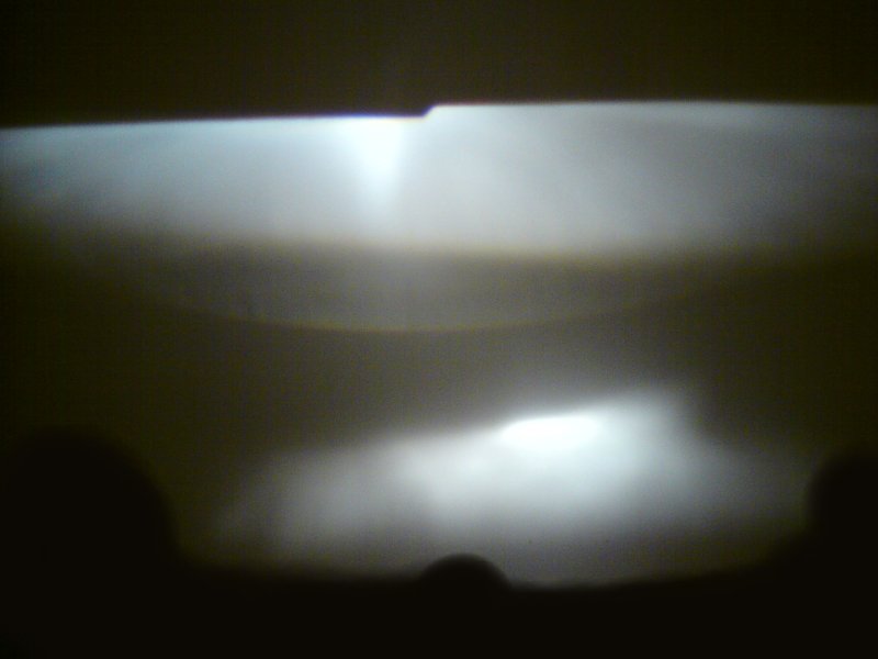

"nove" pouzite svetla od jedneho zo spolukonferencnikov som dnes opravoval (dva utrhnute uchyty) a cistil a pred chvilou som ich otestoval ako to svieti v porovnani s tymi mini reflektormi a teraz nechapem ako s tymto mohol/moze niekto jazdit a ako to niekto dokaze nastavit na regloskope. Na stene po originalnom tlmenom reflektore z espera bolo vidno par slabych svetelnych machul, nic co by stalo za rec a tykalo sa svetla pre krajnice a okolie cesty a jedna mala svetelna machula, ktora asi osvetlovala cestu aby vodic zvladol zaregistrovat aspon tank stojaci napriec cez cestu. A predel svetlo/tma som proste nevidel, iba ak by som nakreslil priblizne obrysy troch machul, tak by sa dalo podla nich nacmarat nieco ako trojuholnik, ale nech mi nik nevravi ze toto niekto dokaze nastavit na regloskope. Zajtra musim zletovat nejaku kabelaz aby sa dali porovnat oba reflektory nad sebou svietiace naraz a dam sem fotky. Myslim ze ked toto dokoncim tak nad vybojkami uz ani nevzdychnem. Neviem ako svietia tie reflektory co mam na aute, ale ak podobne ako tie co som kupil v piatok na tieto pokusy tak sa nedivim ze mi to vadi. Este by ma zaujimalo ako svietia nove ale to uz zistovat nebudem, na to sa mi peniaze vyhadzovat nechce.
No a dialkove svetla na esperackom reflektore neboli o moc lepsie nez tlmene, akurat boli machule svetla inak usporiadane ale zeby to svietilo dostatocne tak to sa povedat neda.

Fotka zaital nic moc, nemam spraveny drziak, a hlavne este nie je dokoncena uprava drziaku ziarovky v minireflektore, takze ma ziarovku mimo vhodneho ohniska, cize maximum svetla je na fotke trochu vpravo a prilis vysoko, vacsina je zatienena clonou, a este je to prepalene z mobilu ale na prve porovnanie ako svieti relektor z espera a ako minireflektor.
Zatisie na spodku fotky som zaretusoval do cierna

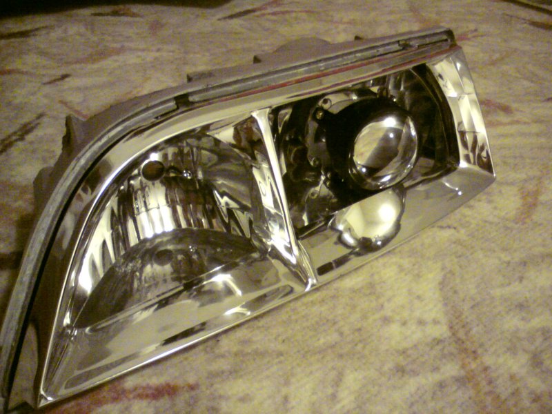

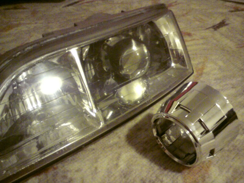

Par dni som nestihal akurat som upravil kabelaz vo svetle na moje potreby a pokusy a spravil testovaciu kabelaz, ale uz idem na mechanicke poskladanie. Treba mi uz len na tej prednej originalnej okrase, ktora ma zakryvat bezutesne sive vnutro svetlometu , vyrezat prislusnu polobluk, aby mohlo ist svetlo nadol a nesvietilo do oblohy a overit ako to bud svietit z reflektoru. A chcel by som sa poradit, ci zakryt projektor tym lasklym deklom, co je na fotke so sklom reflektoru alebo nie. Ak zakryjem, tak tu bude viac kricat ale bude to vyzerat profesionalnejsie, ale zase bude menej vidno obrysovku. Ak nezakryjem, obrysovku bude este vidno celkom slusne, je to trosku menej napadne, aj ked to velmi nepomoze
, a uz mam vlastne takmer hotovo, pretoze upravovat ten dekel tak aby sa vosiel a este nieco bolo vidno z obrysovky to je aj na par hodin krat 2.
- sosklom.JPG (92.75 KiB) Zobrazeno 4657 x
- bezskla.jpg (101.24 KiB) Zobrazeno 4657 x

zaujímavé. ještě vyleštit sklo světla a bude to OK.

Ked pozeram na datum svojho predosleho prispevku, tak je to uz vyse pol roka, ale az teraz som sa odhodlal namontovat takto upravene svetla do auta. Predtym som ich este spravne nasmeroval podla povodnych svetiel a vyrobil nejaku tu rele logiku vo svetle, takze mam teraz z interieru moznost ovladat dvoma nenapadnymi spinacmi:
1. svieti stretavacka a dialkove ako origo, len stretavacka je uz ten mini projektor
2. stretavacka aj dialka svieti len mini projektor, dialkove je relativne slabe, pretoz vacsinu svetla som sustredil do oblasti stretavaciek
3. stretavacka projektor a dialkove obe, vtedy to svieti ako cez den
Ale hlavne je, ze na stretavacky uz konecne nieco vidim. A s novymi reflektormi by som videl akurat tak velkeho oneho bacovho. Pretoze z tych reflektorov co mam par malo parabolu uplne v poriadku a vyskusal som na nich sklo so zbrusenou popraskanou vrstvou a svietilo to aj tak nadraka. Ale s miniprojektormi vidim aj ludi na chodniku pd domami 10m od cesty, zajaca na poli 20m od cesty a cestu bezpecne vidim cca 100m pred sebou, potom uz nastava tma, mohol by som si to dvihnut vyssie, ale mam strach z oslnovania. Ale pri tych 100m nemam sancu oslnit, kym nie je prilis hupava cesta. Dokonca som u nas v obci na krizovatke zastal cumakom do kopca, aby som videl ci sa daco neblizi po hlavnej, blizilo sa sprava a napriek tomu, ze som bol kvoli ceste cumakom nahor, hranica svetlo tma bola tomu vanu presne po skla, takze som ho vobec neoslnil. Takze toto uz z auta nevymontujem, pretoze vidim fakt velmi dobre, este mozno lepsie nez na otcovej nubire co ma H4 a takmer nove svetla (z nejakej garazovanej vikendovej nubiry) a pritom oslnujem minimalne, proste tak ako sa oslnuje (skor neoslnuje) s projektormi. Ak som to napisal nejako zmatene, tak proste teraz uz neoslnujem, zatial co s original svetlami som oslnoval tak, ako vsetci co maju obycajne paraboly a chcu aspon nieco v noci vidiet. A dolezite je, ze to svieti tak dobre, ze mi uz nevadia ani protiiduce auta, pri starych originalnych a vylestenych svetlometoch som pri minani aut v protismere nemal sancu nic vidiet okrem ich svetiel. Akurat na prilis rozhupanej ceste mam obavy z toho ako budem blikat protiiducim, lebo pri skakani auta je prechod medzi svetlom a tmou v luci asi ako ked zapnete dialkace. Asi tak ako ked ide proti vam auto s vybojkami (tovarenskymi, teda v projektoroch) a skoci na nejakom hrbe.
Este som sa bal ako bude vidno znacky, ale je to uplne bez problemov, aj stare nereflexne znacky vidno uz zdialky. A chodcov vidim omnoho skor, aj ked len ich nohy
Jedina nevyhoda je, ze tie projektory dost vidno, takze som zvedavy kedy sa mi do nich zacne nejaky dolezity clen starat. Dufam ze zvitazia rozumne argumenty, ze toto je kvalitensie a bezpecnejsie osvetlenie pre mna aj ostatnych nez povodne. Mozno som mal cierne opbjimky sosoviek polepit hlinikovou paskou, aby boli hlinikove ako zvysok vnutra relfektoru.
A ozaj a sklo som na reflektor prilepil butylovym tmelom, snad som ho dal dost aby to tesnilo pred vodou. Teda on ten tmel to ani tak velmi nelepi, on hlavne tesni pred vodou, sklo drzi hlavne tymi 5timi plechovymi poistkami.
