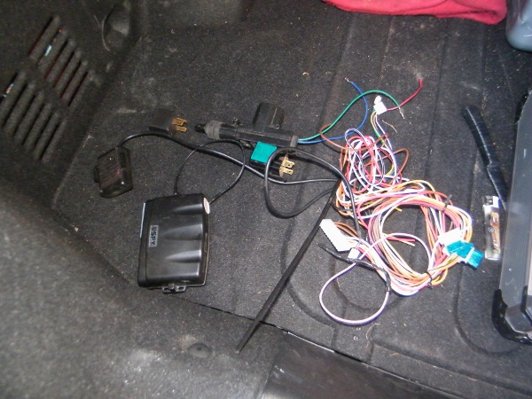

Tak jsem dnes dodělal dálku k centrálu... :D
Jedna se mi válela ve sklepě, tak šla do Avea. Bohužel nemá otvírání kufru. Ale za to dovírání oken ju.

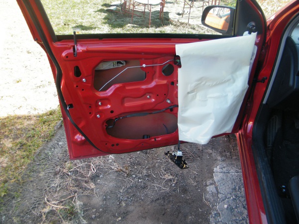

alarm 004.jpg (119.9 KiB) Zobrazeno 5456 x
alarm 003.jpg (124.23 KiB) Zobrazeno 5456 x

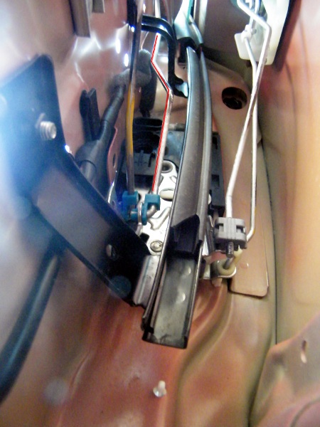

Na tu tyčku červeně zvýrazněnou přišlo přichytit pomocný táhlo udělané z pletací jehlice.
alarm 002.jpg (94.26 KiB) Zobrazeno 5456 x
