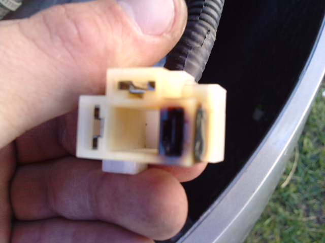

tak dneska som sa to pokusil opraviť , vybral som svetlá , vyčisitl kontakt kostry dal novú skrutku a hľa :shock: konatkt na ľavom svetle na čurbeľ zhoretý čo ma doslova zarazilo ........ tak som som tu napichovačku vymenil za inú ...a hľa prd stále mi svetla klesali :( tak som prekontroval káble či nieje nejaký prelomený (nebol) dotiahol kostru zase to poskadal a hurá svetla svietka ako maju a neklesajú ... som zvedavý ako dlho to vydrži dufam že už na furt :PP:

fotka kontaktu :?

tyždeň pokoj a zase tomu začalo jeb*ať :evil: ale zistil som že je to v napichovačke žiarovky na ľavej strane, ked s ňou kývem tak to blbne kým netrafím dobrý kontakt potom to ide dobre .....takže musím zohnať origo napichovačku a snáď to už bude okej -i :PP:

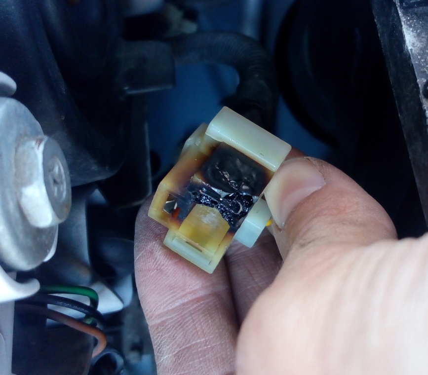

Vymenu tych konektorov napichovaciek H4 netreba odkladat, nej*bat na to, sup sup vsetci povinne vymenit!
(2.5e kus v hocijakej mototechne, pekne keramicke v plastovom puzdre)
(robit nejaky navod asi ani netreba, odcviknut a napajkovat nove, len farby nepopliect)
Aveo 1.4 16V 69kW 2007 blueee
