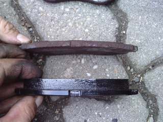

my sme museli po 50300 km s naším Aveom r.v 2008 vymeniť kompletne predné brzdy pretože odišli aj doštičky aj kotúče :/ platničky boli uplne K.O a ešte v lete som ich pozeral a mali takmer pol centimetra ...
- brzdy.JPG (41.05 KiB) Zobrazeno 5659 x

hehehe tetka jsme to v sobotu taky řešeli a měnili(jel jsem už kov na kov)
já mám najeto 59530 km

jojo my tiež sme už išli kov na kov a brzdilo to prd
ake doštičky si tam dával ?

tetka prozatím Delphi ale bude se vše dělat na Brembo

ja som myslel ze moje boli v prdeli, a to mali minimalne 1mm a to som spravil na nich 96000km
