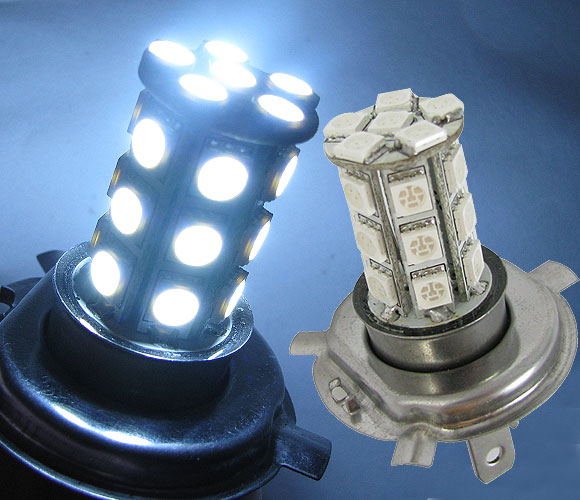

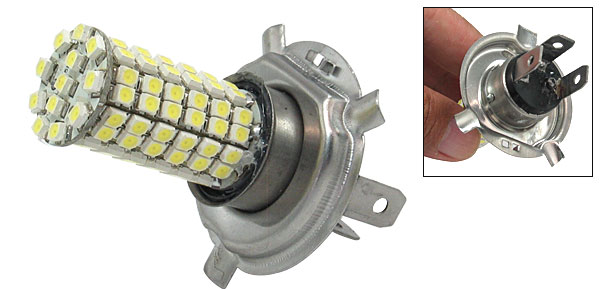

Ahojte. Chcem Vas len upozornit aby ste NEKUPOVALI -P H4 led SMD -P mal som ich v aute a svietia krasne ale stoja za :?: H.V..O nevidite na 10 metrov pred auto. -P

...to Dusane nedovedu si představit jejich seřízení to se řídí polohou vlákna H4 a tedy následným odrazem světelných paprsků od paraboly...
