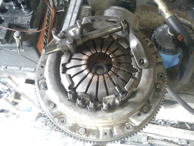

Chcel som vybrat vypinaciu paku ale nakoniec som nemohol vybrat strob na vidlicke koli pritlacnemu tanieru ...
Nakolko ho nemozem stlacit tak teraz davame dole prevodovku :-D celu aj s poloosami :-)

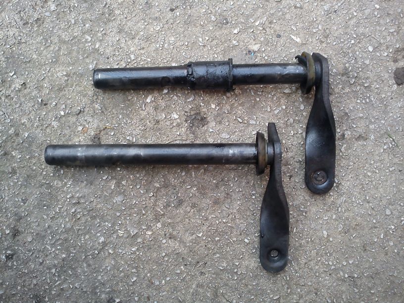

A tiez mam problem s tou pakou,,chcem ju celu vymenit lebo zagrcane to nevydrzi vecne :)

No tak prevodovka vonku :-D tiez som mal prekrutenu paku... Ja moc takemuto zvaraniu neverim tak som ju vybral a idem dat novu paku :) aj opravnu sadu na radenie musim zohnat mam velku volu :)

Vlastne aky problem si mal ze si to rozoberal? Neslo ti dobre radit rychlosti?? A co si chcel zvarat na tej vypinacej pake?? Nic tam nevidim zle :o

Si vsimni tu drazku na pake...
Ta stara paka ju ma inde,,to je ta vrchna,,ta druha je z prevodovky co mam nahradnu keby nieco :roll:
Vlastne podla vsetkeho nevydrzal zvar a paka sa potocila o kusok voci gulatine :)
Tym padom ked sa stlacil valec tak nevytlacilo lozisko az tak aby vyplo spojku :-)
Neslo zaradit,iba s vypnutym motorom :?
A nemal som nic cim by som vybral spojku s pritlacnym tanierom bez nutnosti dat dole prevodovku .. tam treba take "u-cko" 3kusy cim zachytis pritlacny stlaceny a vyberes ho aj s lamelou skarou co je naspodu :)skoda,,chybalo mi asi 10mm aby som vybral srob z vidlicky co tlaci lozisko a nemusel som to rozoberat cele :twisted: :twisted: :twisted:
A mne ani neslo stlacit pritlacny tak som to cele vybral :)

Jasne uz mi doslo :)
Povolila paka vo zvare a sa ti prekrutila, v tvojom pripade len kusok...
Pekna foto na ukazku tych vypinacich pak pre mna aj pre ostatnych ;) Skvele...

ta paka ale vypada taky jako stara.nebo se mi to zda?
jak dlouho asi vydrzi?

jasne palix to mam z nahradnej prevodovky co mam na povale :) to len na ukazku aky je tam rozdiel... samozrejme ze idem kupit novuuu

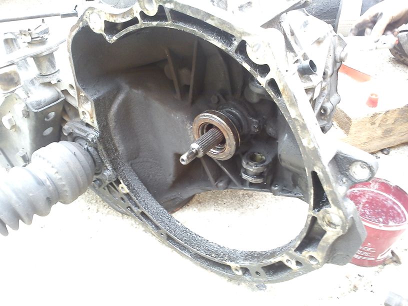

Pekne fotky, nechcel by sem dat niekto fotky aj rozpolenej prevodovky? Nakresy v manuali su nic moc.
A co vlastne povolilo? Zvar alebo zalis. Je to vobec od vyroby zvarene? Alebo len zlisovane?
Ja by som to zvaril ale nie len oprskat zhora, ale narezat flexou zboku az do hriadela a cely zarez zavarit a to uz nema sancu povolit.

ked budem pitvat prevodovku tak nafotim :) je zvarena aj jedna aj druha... No presne zvar povolil ... Ja by som to aj vyvaril,len ked uz to mam vonku dam novu :) niekto tu pisal ze to vyvrtal,zahlbil a zvaril no len ze mu to tiez povolilo.... Ta paka stoji cca 10evri cca tak pohodicka... Neviem presne,dnes po robote idem objednat vsetko potrebne a potom napisem co kolko stalo :)
