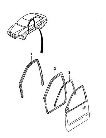

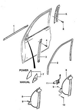

Pani neviem si dat rady ktory diel z tychto dvoch obrazkov je ten co potrebujem. Neviem najst pre 3 dverak iba pre 5 dverak a neviem ake ma cislo neviete mi poradit ? Dikes
Tu je to asi cislo 2
A tu je asi to iste cislo 1

Příspěvek od JRD McLAREN »
96557886 HMLOVKA PREDNÁ - LANOS I - ORIGINÁL - AKCIA 5 ks 21.42
96557887 HMLOVKA PREDNÁ - LANOS I - ORIGINÁL - AKCIA 8 ks 21.42
96304080 TESNENIE OKNA PREDNÝCH DVERÍ - AKCIA 8 ks 3.96
96304081 TESNENIE OKNA PREDNÝCH DVERÍ - AKCIA 13 ks 3.96
96233470 MECHANIZMUS SŤAHOVANIA OKNA LH - AKCIA 7 ks 13.10
96233471 MECHANIZMUS SŤAHOVANIA OKNA RH 8 ks 21.72
96190207 MOTORČEK SŤAHOVANIA OKNA - AKCIA 3 ks 39.29
96190208 MOTORČEK SŤAHOVANIA OKNA - AKCIA 3 ks 39.29

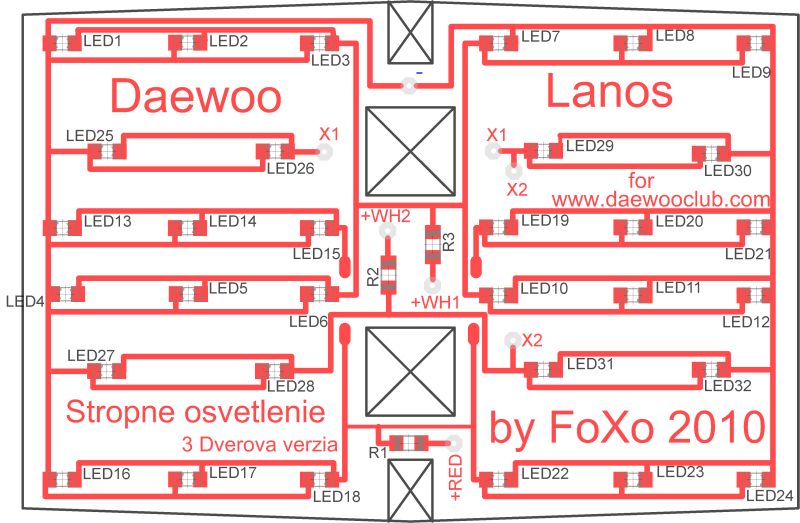

Predbezny plosny spoj na Stropne svetlo do Daewoo Lanos 3 Dverovej verzii
Uz by som s tymto plosakom nemal robit nic.
Plosak je v prevedeni SMD
Ostava my uz len plosak na ovladanie Stropneho svetla, ktory bude trosku komplikovanejsi :) Teda pre mna :P
Takze dneska sa pokusim obvod spravit na kontaktnom poli ci to bude fungovat ako chcem a mozem sa dat do navrhovania plosaku.
Drzte palce

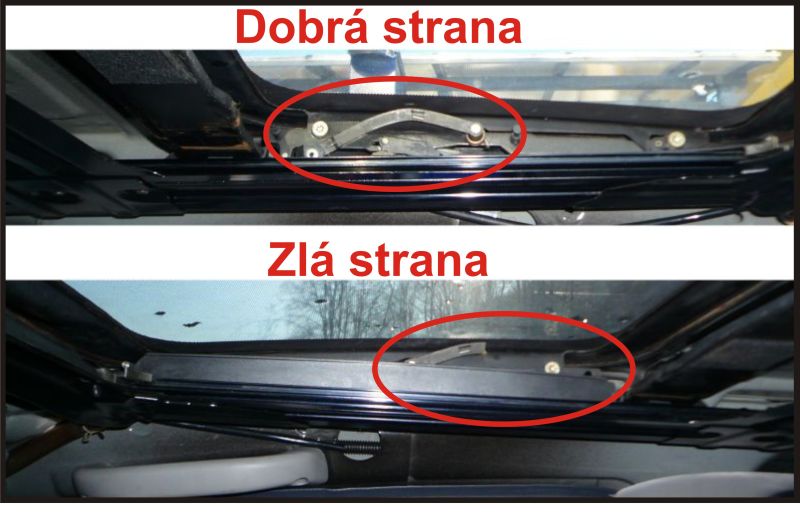

Takze vacsiemu zatekaniu stresneho ako dakedy davam za vinu aj zlomenej veci ktoru neviem ako nazvat. Tato vec pravdepodobne trosku povytlaci stresne dovrchu aby tesnenie sadlo ku streche. Teda aspon sa to tak spravalo ked som ho podvyhol. Tuto zlomenu vec ale neviem ako nahradim, lebo pochybujem ze to budu mat niekde ako nahradnu suciastku.
Chcel by som poprosit tych vo maju stresne elektricke, ci by mi to tam nafotili ci to maju presne takto zohnute alebo to mam len ja take cudna kadejake :) Na jednej strane mam aj plech ktory zakriva tu vec co je zlomena a na druhej nie.
