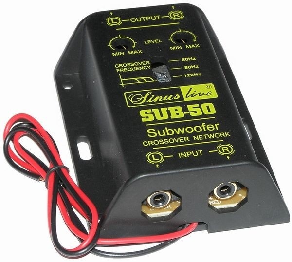

Našel jsem jednu věcičku, která slouží na napojení subu i na originální autorádio bez RCA výstupů, může sloužit i na napojení repro do zesilovače u OEM rádií už jsem na to poslal dotaz. Myslím, že je to rozumnější než měnit rádio který je funkční :D kdyby to šlo měl bych velkou radost z toho :lol:
NEMÁ S TÍM NĚKDO ZKUŠENOST?? :D
Podrobný popis produktu SINUS LIVE SUB 50
Aktivní dvoukanálová subwooferová výhybka.
Nastavení dělící frekvence 50-80-120Hz / 12 dB pomocí přepínače.
Plynule regulovatená citlivost a hlasitost pro jednotlivý kanál.
http://www.ahifi.cz/sinus-live-sub-50.h ... s-produktu

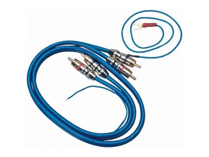

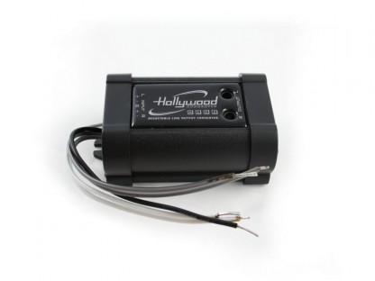

Na napojení subu, jsem teda našel tohle http://www.ahifi.cz/hollywood-he-4020-h ... s-produktu ten černej káblík je asi remote signál do zesíku, ještě mi to potvrdí, k tomu dokoupit ještě tohle http://www.ahifi.cz/sinus-live-ca-08.html 0,8 m stačí zapojit to zesíku a může se hrát i na origo autorádio. Zvuk zadních repro na který je to napojený a bere to z nich utlumenej signál se podle prodejce nezmění, tak do toho asi půjdu :lol:
Kdosi tu psal pár stránek dopředu, že sub mu jede na zesík taky na origo rádio, říkal , že dá vědět jak to má udělaný, ale dál se nevyjádřil, tak odhaduju ,že to má právě takhle -i

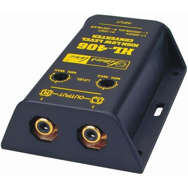

tak krabička co jsem dával první to není ono, tohle je ono http://www.ahifi.cz/hollywood-he-4010-hlc-1.html dá se to na repro + a - repro se nechá tak jak je a ten černej kablík je asi dle mě signál na spínání zesíku.Jestli je to ono což je tak beru hned a nebudu muset měnit rádio .Druhá varianta je tohle http://www.ahifi.cz/sinus-live-hl-406.h ... s-produktu ale signální kablík sse musí natáhnout.S tím prvním je míň práce + kabely do zesilovače :D

tohle na zapojení subu na origo rádio :D

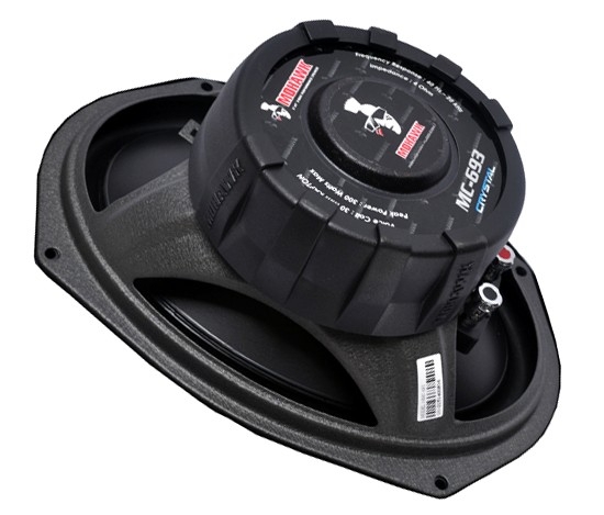

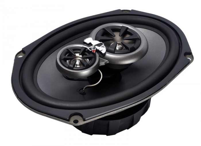

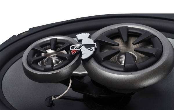

Udělám změnu, repro co je vzadu poputuje dopředu místo těch co tam mám teď /je hrozně slabý a nehraje hezky / a do plata vzadu dám tohle, stejná řada jako ty vpředu, jarik myslím 6x9 ovály dával takže by neměl být problém.
Reproduktory 3-pásmové MC-693
- Rozměry: 16,5 x 23cm (6x9)
- Max.výkon: 300W
- RMS výkon: 150W
- Citlivost: 92dB
- Frekvenční rozsah: 40-20.000Hz
- Impedance: 4 ohm
- Konstrukce (koš): antirezonanční, s povrchovou úpravou grafitem
- Membrána: PP (polypropylen) se speciální povrchovou úpravou
- Závěs membrány: speciální gumový
- Výškový reproduktor: 26mm, 55mm KLSV Silk.Dome, (neodymium magnet)
- Montážní hloubka: 8,7cm
- Velikost a typ magnetu: 11cm, IFD Strontium-Ferrite

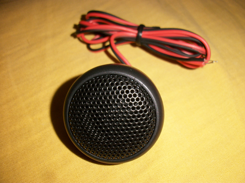

Ja sa chystám že prerobím celú kabeláž od rádia natvrdo v jednom kuse s tými zásuvnými hovadinkami o väčšej hrubke no neviem či sa to oplatí a že či sa to bude vlastne dať potiahnuť cez origo trubky.

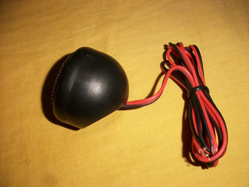

čo sa týče repro mám vpredu 3 pásma vo dverách a vzadu 4 pásma sal ked dokupim tie výšky dodatkové bude to hrať narovnako ? a poprípade to ako mám napojiť ?

Co sa tyka tych vyskovych reproduktorov kludne ich mozes napojit na tie repro co tam mas ale tie vyskove musia mat v sebe vyhybky.+ napojis na+ a - na minus.
naprikalad tu mas vyskove repro sal http://www.auto-moto-shop.sk/1/index.ph ... ia_1=15093 .Tie prve dva reproduktory maju v sebe vyhybky.Ja som uz od nich kupoval a za dva dni ich mas doma.
teraz mam doprednych dveri objednane toto a som zvedavy ci to tam napracem
