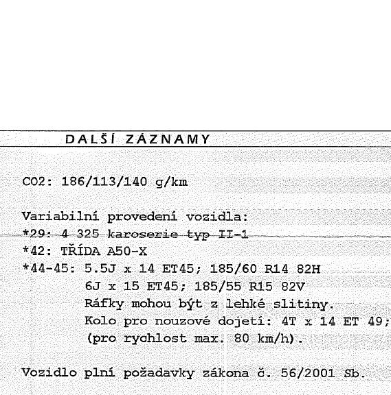

Chlapaci vejdou se mi na 15" kola zimni pneu s 185/60?
Jedna se mi o tu vysku 60
:PP: :PP:

Ano, len aby aj gumy boli 15 :lol: . Do blatníka ti to vleze, ale máš v TP zapísaný rozmer 185/60/15 ?

JJJJJ pneu budou 15 jen budou 185/60 R15
Ty tak ve velky tp je toto viz obr
Tak muzu ja to vubec pouzit ale zimni s vyskou 55 jsem snad nikde nevidel :roll:

edie píše:JJJJJ pneu budou 15 jen budou 185/60 R15
Tak toto jsem řešil v loni v tématu "Zimní pneu" a podívej se jaký mám já ;)

Takze si koupil na konec ty 185/55 R15?
Cely jsem to precetl ale nikdo se teda nepoustel do tech 185/60 R15 ze?

Jojo já koupil Firestone Winterhawk 2 185/55 R15 - 1295 Kč a jsem nadmíru spokojen,protože u nás je to jen sníh a led a sedí teda pěkně,takže spokojenost veliká -i
Jinak tyto 185/60 R15 jsem též nejdřív chtěl,ale bylo mi zděleno,že nemám zapsané v TP a když se něco stane tak na to doplatím jen já,takže jsem od toho ustoupil. :PP:

Edie ak sa možeš takýmto zámenám vyhnút, tak sa vyhni :PP:

Hm uvidime psal jsem do chevroletu co oni na to?
Ale dekuji za Vase nazory a doporuceni, dam vedet jak to dopadlo ;)

veru tak kamarata minule tak kontrolovali a hladali mu rozmery pokial im neukazal vynimku chceli ho zdzubat

edie píše:Hm uvidime psal jsem do chevroletu co oni na to?
Tam jsem též psal a nedoporučili mi je z více důvodů a jeden byl i ten zápis v TP :lol:
