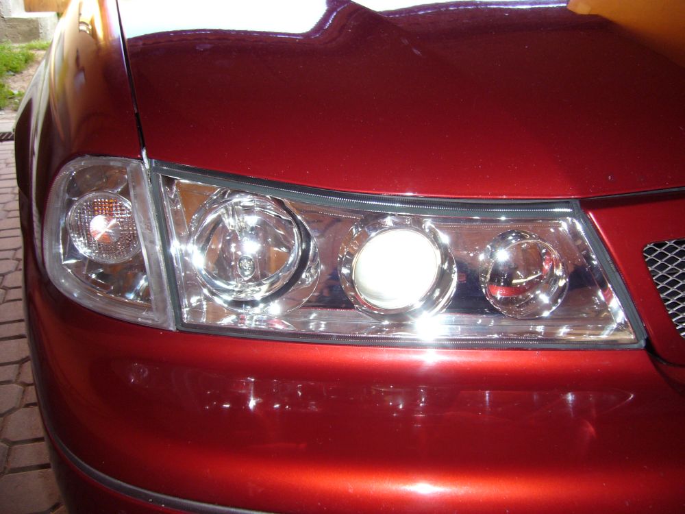

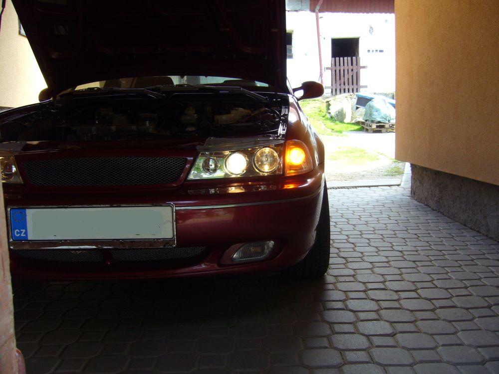

Mě tam nesedí. Jinak nesvítí to špatne. dělají pěkně ostré lomy ale to levé mi svítí moc dolu a nejde už zvednout ach jo. pravé je v pohodě.
Dálkové jsou taky super. ale musim udělat to aby při dálkách nezhasínali tlumené. jinak jedna orig china H1 zárovka mi už zčernala. Doporučuji je odsud vyhodit. kdo ví co to je za kvalitu.
A také přejít těsnost blinkrů. ja měl jeden nezalepený

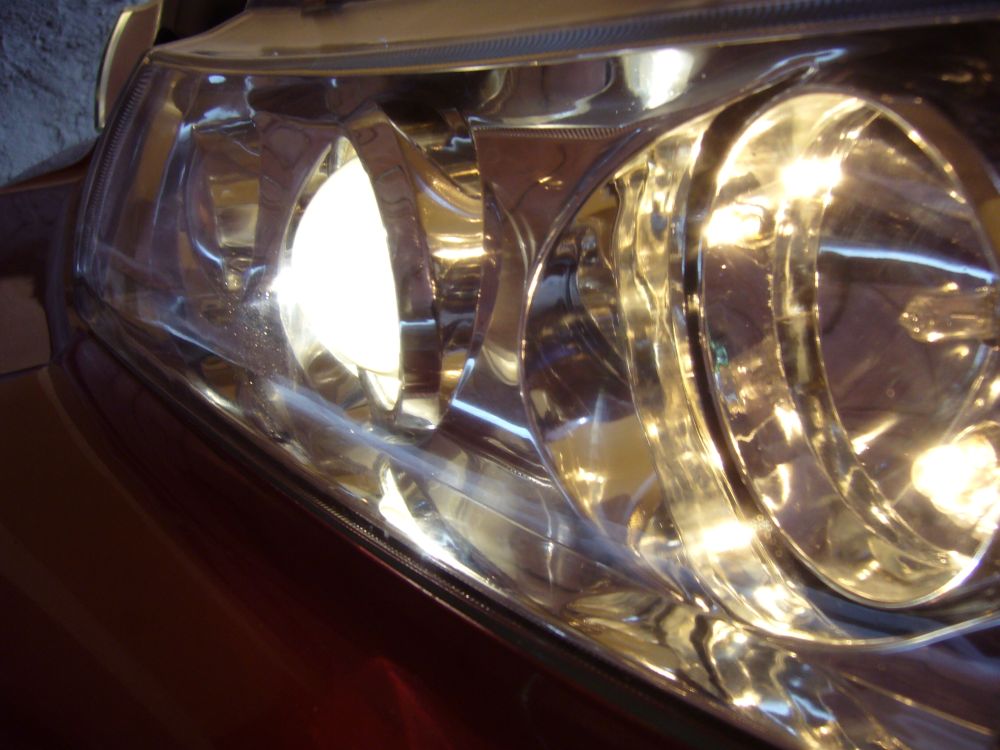

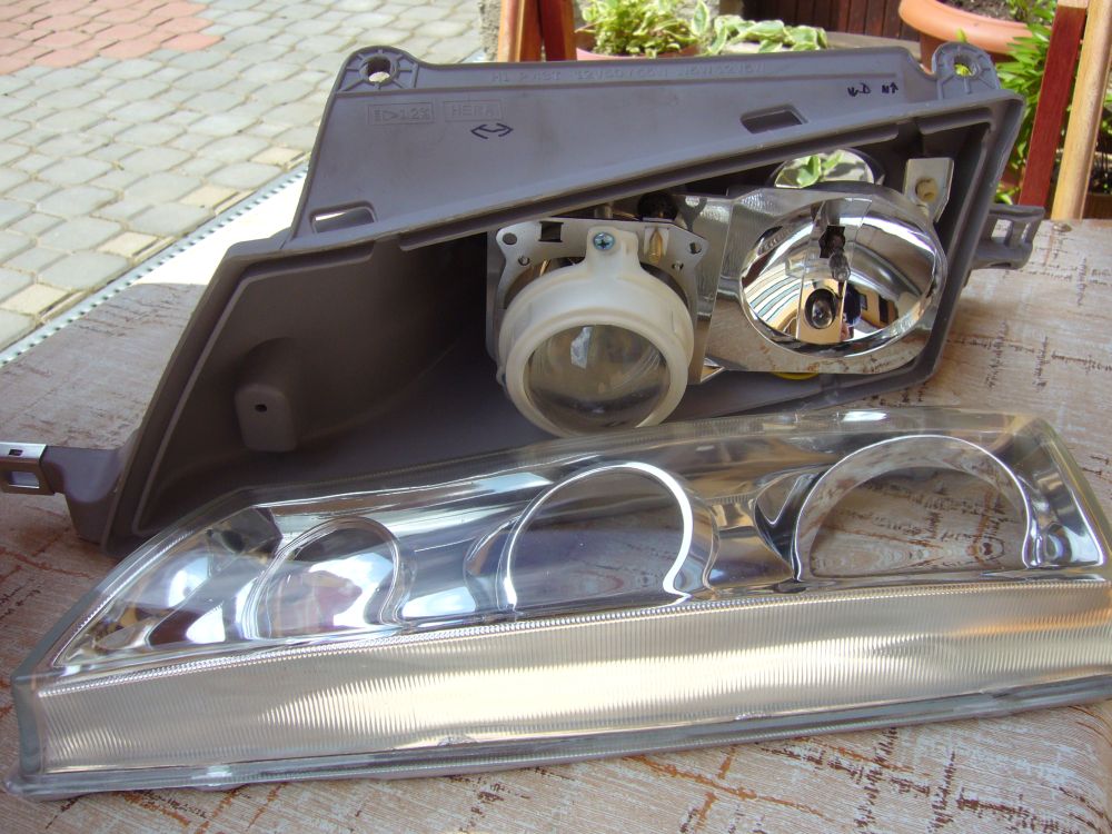

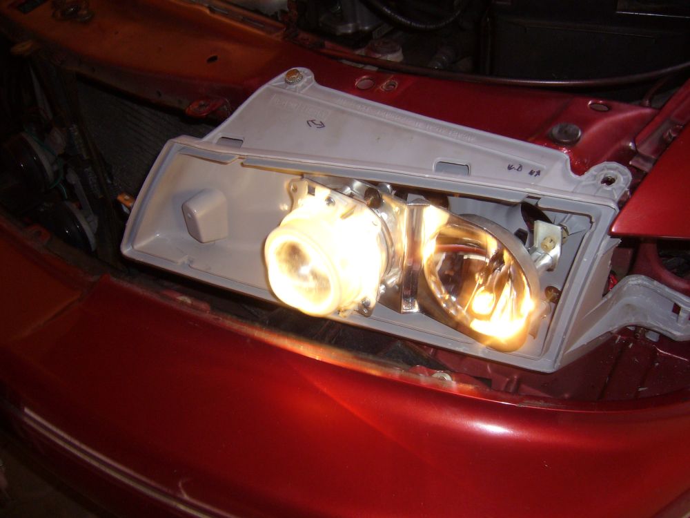

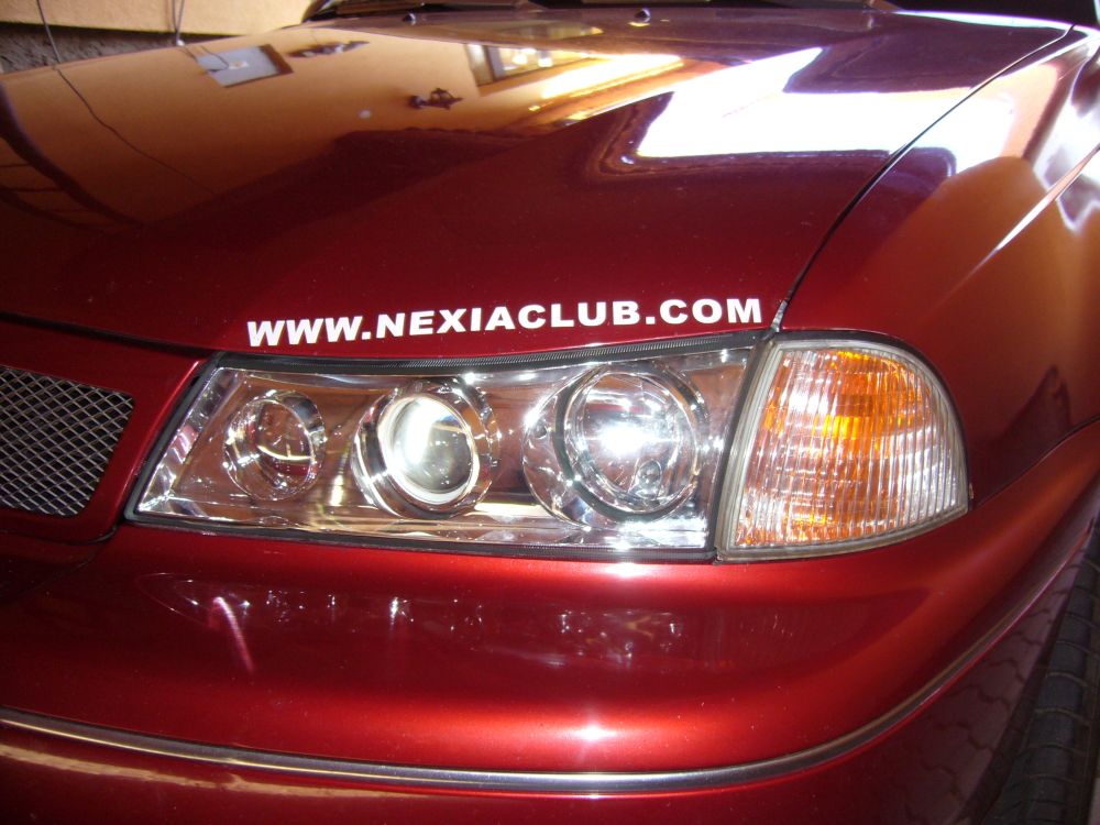

Dnes sem si celý den hrál se světly:
1. Vysklil sem je protože ačkoliv jsou nové tak jsou špinavé. jak sklo jak i čočka atd. rozdíl je vidět v prvních 2 obr.
2. pasoval sem blinkry. potřebují trošku pilníkem zbrousit. levý už sem nestihl. :D tak sem tam vrznul origo blinkr.
3. nastavil sem čočky. nevýhoda je ta že štelování čoček je uvnitř světla, a nejde se k nim otvorem pro žárovku dostat. Taky to mohli dát zezadu světla jako to mají ostatní vozy s čočkami.

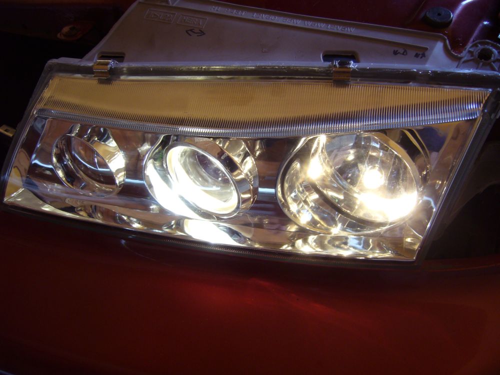

a další:

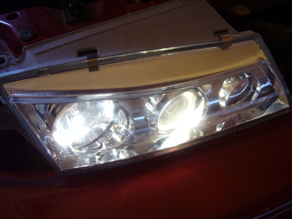

a další:
