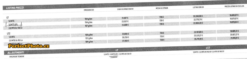

janci
Příspěvky: 55
Registrován: úte kvě 28, 2013 06:49
Bydliště: Bratislava :)
Re: Orlando a LPG
Příspěvek od janci »
http://autokelly.sk/#PATH=3345620;89355 ... T=16|LNG=1
Má niekto 2H0??
talaini nerobia problem, je to u nich domontované,

357
Příspěvky: 598
Re: Orlando a LPG
Příspěvek od 357 »
Ten asi jezdí na H2O... :D
