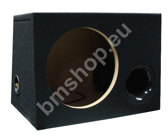

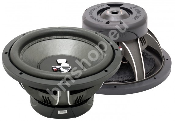

já právě jestli je v tom káblu za baterkou proud až k zesilovači i po vypnutí motoru nebo jen po tu pojistku.Chtěl bych sub udělat ať to je taky od mohawk dal bych tenhle i s bednou:
DF prázdná bedna / box / ozvučnice pro 30cm (12“) subwoofer
- Pro subwoofer 12" (300mm)
- Materiál - MDF WOOD 22mm
- Mačkací kovové terminály
- Box potažen černým kobercem
- Rozměry: 52,5 x 38,5 x 40 / 27,5cm
- Objem: 45 - 48L
- Bassreflex (výdech) 26 x 10cm
Subwoofer MP-1244
Speciální subwoofer navržený pro Sound Quality (SQ) jako např. soutěž EMMA.
- Rozměry: 30cm (12“)
- Max.výkon: 400W
- RMS výkon: 200W
- Citlivost: 90dB
- Frekvenční rozsah: 28-3.000Hz
- Impedance: 4+4 ohm
- Montážní hloubka: 14,9cm
- Velikost a typ magnetu: 16,5cm 1-vrstvý keramický
- Velikost cívky: 50mm BASV
- Konstrukce (koš): antirezonanční, hliníková (ALU) litá
- Xmax: 9,0mm
- Mms: 141,1g
- Membrána: prošívaná, ze speciální vysoce kvalitní několika vrstvé celulózy s povrchovou úpravou
- Závěs membrány: speciální pěnový pro vyšší výkon
- Velikost uzavřené ozvučnice: 38L
- Velikost otevřené ozvučnice: 51L, bass-reflex (D x V): 20 x 12,5cm

Re: Repro
neni to zléladinek píše:já právě jestli je v tom káblu za baterkou proud až k zesilovači i po vypnutí motoru nebo jen po tu pojistku.Chtěl bych sub udělat ať to je taky od mohawk dal bych tenhle i s bednou:

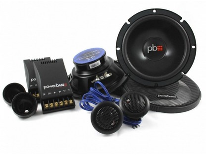

Re: Repro
tam je akorát blbý,že to pak nevypadá hezky když to z toho trčí ven,kroužky jsem koupil hliníkový 1,5 cm s těma tam dám i repro 6,7 cm ,ale už to nevypadá tak hezky jako když je to zároveň s tím tapecírem.Ještě mi doporučovali tyhle repra že jsou supr a hloubka je 5,6 cm. http://www.ahifi.cz/reproduktory-powerbass-s-6c.html tak nevím jestli by to pomohlo

Re: Repro
hej aj ja som nad tým rozmýšľal že ako to bude vyzerať ked to tak bude trčať von ... ale keby som počalunil celé dvere tak by to nebolo tak nápadnéladinek píše:tam je akorát blbý,že to pak nevypadá hezky když to z toho trčí ven,kroužky jsem koupil hliníkový 1,5 cm s těma tam dám i repro 6,7 cm ,ale už to nevypadá tak hezky jako když je to zároveň s tím tapecírem.Ještě mi doporučovali tyhle repra že jsou supr a hloubka je 5,6 cm. http://www.ahifi.cz/reproduktory-powerbass-s-6c.html tak nevím jestli by to pomohlo

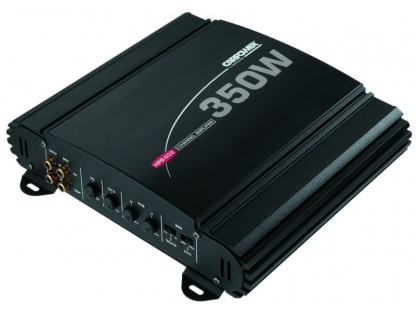

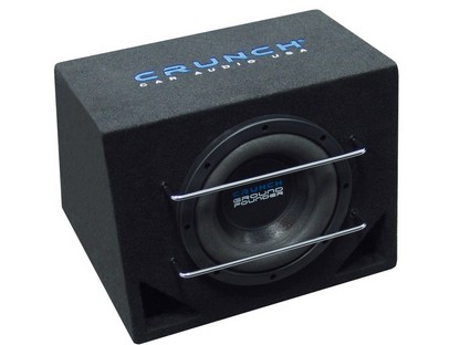

Tak otázka na zkušené
Šlapala by tahle kombinace zesilovače a woofru? Má malý rozměry a nezabere moc místa.Není třeba aby to dunělo, ale jen dokreslilo
zesilovač http://www.ahifi.cz/zesilovac-carpower- ... #komentare
basak http://www.ahifi.cz/subwoofer-v-boxu-cr ... ented.html

Re: Repro
táto zostava Ti bohato stačí .. este dobre vytlmit kufor a mozes robiť diskoladinek píše:Tak otázka na zkušenéŠlapala by tahle kombinace zesilovače a woofru? Má malý rozměry a nezabere moc místa.Není třeba aby to dunělo, ale jen dokreslilo
