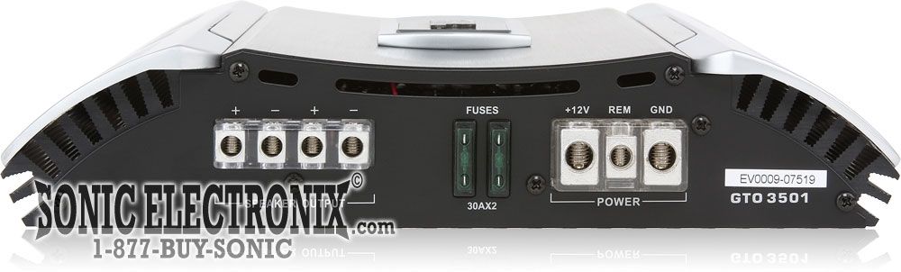

jj a když je dvoukanálový zesilovač jako na fotu,kam se napojí ten sub?? :D

ladinek píše:jj a když je dvoukanálový zesilovač jako na fotu,kam se napojí ten sub?? :D
ja mám dvojkanál zosík teraz aj v škodovke som mal dvojkanál a ja som zapojil na FRONT a na zosíku ked sa dá prepnúť tak prepneš na FLAT alebo sub .. a bude len duniť ....ked je monoblok tak sa prepnut nedá :)

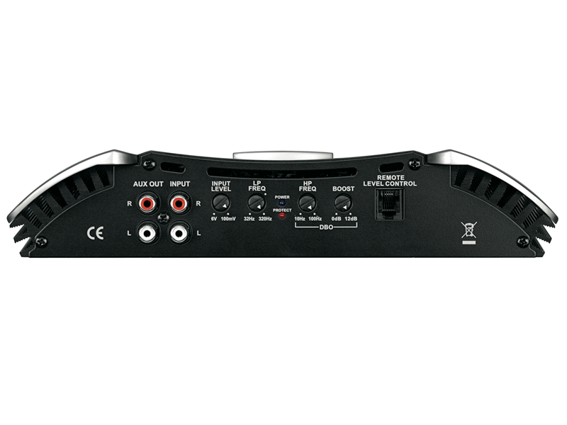

ladinek píše:A ty jsi dal přes zesik jen sub nebo i repra všechny .Ten dvoukanal má přeci dva výstupy tak do jednoho výstupu zadní repra a na druhej výstup sub?
toto je moje jak je AUX OUT tam môžeš druhý zosík do mostíka keby si chcel zapojiť .... INPUT ide vlastne od rádia .... REMOTE LEVEL CONTROL je moznost zapojiť diaľkové ovládanie na sub ... v strede tie potenciometri su vlastne nastavenie ......z druhej strany je napajanie + a - a v strede REM je remote (modrý káblík) a repráky bud dáš dva podla polarity +- alebo to zapojíš do mostíka čo znamená že dáš plusový kábel od repro do krajneho + značenia a - do krajného - značenia .. tie stredné necháš volne ... :)
a ja som dal len sub ...reprá su len na rádio napojené
