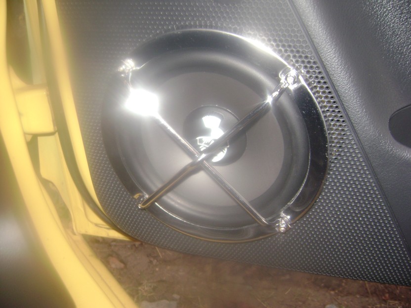

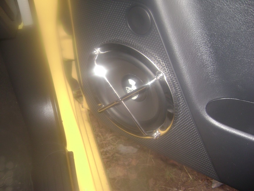

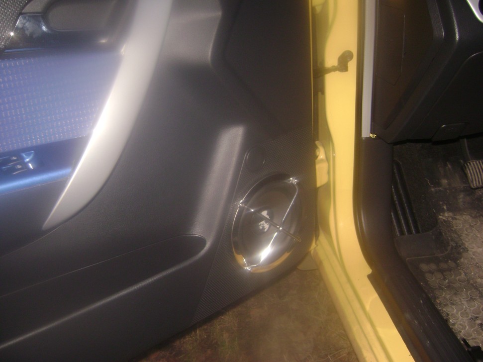

Dnes jsem se byl venku před barák provětrat,je moc hezky :lol: a přidělal na přední repro chrom mřížky Sinus live,celkem mě to sedí k těm ostatní chrom věcem a repro drží teď pěkně pevně,tapecír jsem nesundával narval jsem ruky pod to :lol: jěště to možná nějak doladím,ale to až v létě až to budu tlumit,jestli se na to nevyprdnu,hraje to dobře i bez toho :D Rádio nevím,nemůžu se rozhodnout,viděl jsem 1 DIN Alpina což je špička za 3000kč to bude asi lepší než ten eonon,zvukově,zatím stačí origo :o)

Máš to Ladínku moc pěkný a z těch fotek jsem málem oslepl jak se to blýská :lol: , ale super. Jo s těma knížkama to nedopadlo - prý nic nemají :?

-i Jojo, jedna velká nablýskaná nádhera :PP:

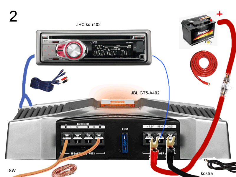

Ahoj všetci .... včera som konečne namontoval subík a zosík do auta (JBL GTO set) :) trošku som sa zapotil kým som dostal plusový kábel od baterky do interiéru ale zvládol som .. hrá to super .. ešte vytlmiť to celé na jar ked bude počasie priať plus tie reprá čo mám v predných dverách JBL GT5 130mm -ové chcem vyhodiť ..a už mám komponenty SPECTRON-y 165mm...a hotovo :) neskôr dám aj foto komplet :)
Re: Repro
možná by jsi mohl dát návod i napojení k baterce a táhnutí do kufru,protože bych to chtěl taky udělat ,ale nevím jak,nikdy jsem to nedělal.I zapojení zesilovače,jak se dělá a tak + fotky,díky moc mě to pomůže :PP:

ladinek píše:-i super -i už jsem koukal po internetu jak to zapojit,ale nějak jsem to pořád nepochopil :D je tam nějak moc drátů :D
no od baterky "+" kábel (na obrázku modrý 5metrový http://www.saunika.sk/img_prod/232291.jpg ) ..z toho odrežeš asi 30 cm kus ..odblankuješ a dáš držiak na poistku (ten plastový bazmeg na foto :) ale najprv vyber poistku .... biely kábel je uzemnenie to len na kostru a do zosíka .. no a teraz z autorádia by mala trčať bud zvlásť modrý káblik REMOTE alebo jak máš tie euro koncovky tak tam by mala byť REMOTE spravidla modrý káblik ..čo je vlastne signál pre zosík ...no to aj spolu s Chinchami zapojiť do rádia .. natiahnuť ich do zosíka a tiež zapojiť ..POZOR NA POLARITU + - červený biely podla farby ... a potom este pripojiť subík a možeš duniť .. joj a poistku vrátiť :) ešte nemám fotky hotové ale už sa na nich pracuje len v práci som furt :/
a kábel plusový no to je zábava zapojiť ...jak otvoríš kapotu .. na pravo vedla baterky je otvor do plechu .. tadial ide káblový zväzok do kabíny .. no a pod volantom na lavo je gumička a tam to ide celé do kabíny .. len ťažko sa tam dostať ... ja som zatlačil drát z kabíny dopredu ..a potom som háčkoval ..bohu žiaľ inú možnosť som nemal :D
a ESTE SI DAVAJTE POZOR NA SETY ... CO PREDAVAJU KABLOVE SETY SU šMEJD ...MNE SA ODLOMILA KONCOVKA Z CHINCHU A 26EURY AHA.... RADSEJ VšETKO ZVLAST KUPUJTE A NEMUSITE SA JEDOVAT JAK JA :D
Tak zatial a Veselé Vianoce každému prajem :)

Super díky!!!
takže jak to chápu já tak na baterku napojím + do zesilovače,ze zesilovače - někam na kostru a ten prostřední je REMOTE signální z rádia.jinak pokud bych chtěl přes zesilovač všechny 4 repra tak natáhnout z rádia 4 cinche z autorádia a pak ze zes. natahat kablíky ke každýmu repru zvlášť.To jsou ty 4 kanalový zesilovače asi.Jenom na té fotce nevidím signál na woofer.Jsou tam jen dva výstupy na repro :D

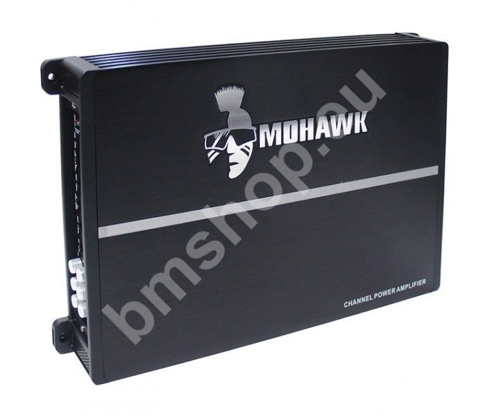

Re: Repro
zesilovače 4 kanálový mají tu ,ale není mě jasný kam napojit ten woofer :o)

ladinek píše:Super díky!!!
chinche su väčšinou v páre...(biely a červený, alebo biely čierny)no ked chceš na predne tak dáš na autorádií chinche do FRONT OUT L/R a v zosiku tiež podla polarity a strany FRONT IN L/R ...dalej zadné repráky dáš REAR OUT L/R na autorádiu a taktiež REAR IN L/R v zosíku ...remote ten modrý tenký káblik ten je bud v ISO už, alebo podla návodu na autorádio tam musíš najsť ...väčšinou modrý alebo modro biely káblik ..na to stačí tenký káblik a v zosíku to je medzi + a - napájenim čo ide od baterky a od kostry ..znie to komplikovane ale inak to je jednoduché ..len to treba aspoň raz vidieť na živo ako sa to robí a potom je to už hračka :)
