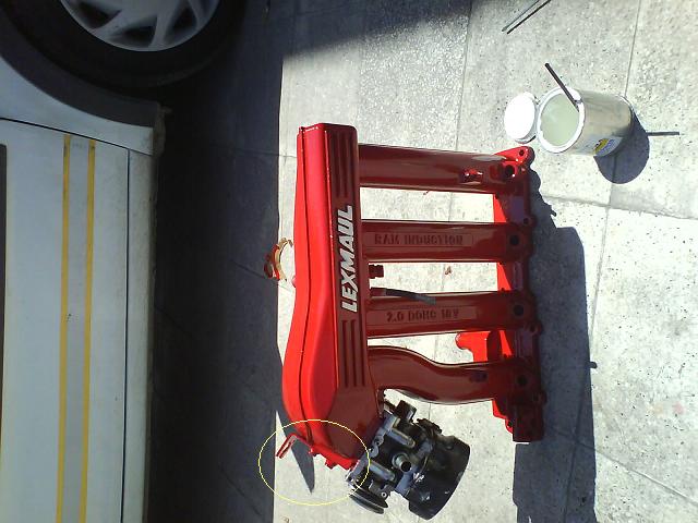

Re: Nexia^3 project - 2.0 16V turbo
Ivane máš ještě to sání Lexmaul??
Chybý mi tam ten držak na lanko ke klapce tak bych potřeboval jak to ma asi vypadat...
jestli ne tak si budu muset nějak poradit
Jo a ještě jestli bys mi neporadil jak vyndat ty vstřiky z origo sání,mam trochu z toho strach (točit snimy a nebo tahat??)
Lanko na plyn se jiný dávat nemusí že??
Díky moc za rady
Díky moc za rady
