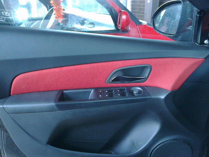

Tak jsem to nakonec sundal, ale asi jako každýmu kdo to rozdělával mi praskly ty plastový úchyty tapecírunku. Kde je kupujete, já je nikde nemůžu sehnat a jiný tam nejdou nebo to drží blbě. Asi budu muset do Chevroletu, ale tam já chodím s hrůzou. Zase se budou vyptávat co a proč.....? :shock:
Jinak to dopadlo asi táááák :lol: :

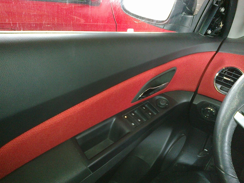

Jo, málem bych zapomněl. Kdo se na ty dveře chystá taky, tak Franta měl pravdu, je to na posrání. Ten čalouněnej díl je zevnitř napevno zatavenej. Musel jsem to ulámat, odvrtat, uřezat a pak zase přilepit, přišroubovat. Hrůůůůza a děs. Ale musel jsem, teď už nešlo couvnout, když už mám palubovku červenou :lol: :PP: . Lepší je koupit WTCC v cihlovém provedení než to pak předělávat.

Dobrá práce, fakt povedené -i
ty příchytky bych zkusil koupit např. v autokelly, měli by takové věci mít..zkus pohledat na www.autokelly.cz nebo si vzít jednu co potřebuješ ssebou do obchodu ;)

Franto, hrůza :shock: :twisted: ,vrtal jsem to, lámal, trhal, řezal, sekal a pak lepil, šrouboval, tavil,...... Fakt nářez a to mám ještě dělat troje dveře :shock: -P .

Taky je jejich blbá ta kombinace barev. K WTCC máš jen modro-černé čalouňení nebo černo-cihlová kůže. Takže třeba kdybych chtěl Modrý auto jako mám, ve wtcc LTZ s kůží tak mám absolutně neslazený interiér. nebo červené LS wtcc a k tomu kombinace modrého čalouněného interiéru. Za těchto podmínek bych to wtcc ani nechtěl.
Přemýšlel jsem že bych to udělal jako ty, máme v Pelhřimově čalounictví a ty mi potahovali u Nexie výplně dveří z vínové kůže. že bych to nechal potáhnout jako ty ale kůží buď modrou jako je auto, nebo černou ale kdyby to v těch tapecech bylo na šroubky jako u Nexie tak ano ale takhle na to prdim.
