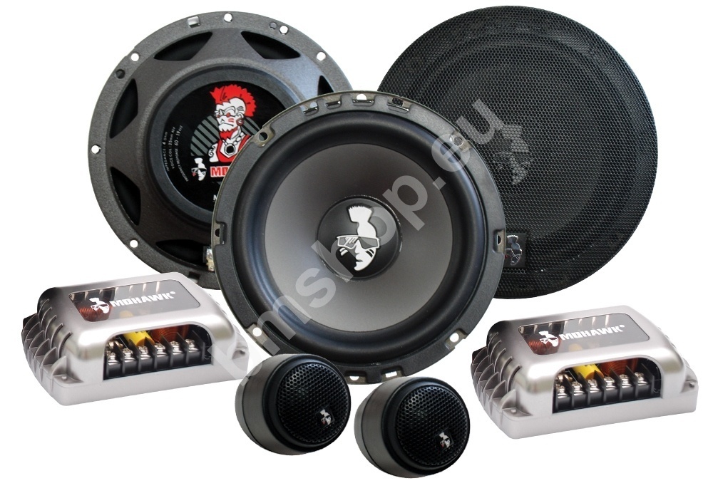

Tak dopředu přijdou tyhle ,protože mají montážní hloubku 5,5 cm a zvenku se nemusí dávat podložka ,oproti ěm zadním jsou o hodně slabší,ale na dotvoření zvuju budou stačit a hrát líp než ty přední co tam jsou teď budou určitě.Myslím že po vytlumení dveří a nalepení 3cm MDF kroužku/zítra jedu pro ně budou dostačující. Už jsou objednaný :D
2-pásmové komponentní reproduktory MG-6.2
- Rozměry: 16,5cm (6,5)
- Max.výkon: 120W
- RMS výkon: 40W
- Citlivost: 90dB
- Frekvenční rozsah: 60-19.000Hz
- Impedance: 4 ohm
- Montážní hloubka: 5,4cm
- Velikost a typ magnetu: 8,0cm IFD Strontium-Ferrite
- Konstrukce (koš): antirezonanční, lisovaná ocel se speciální grafitovou úpravou
- Membrána: PP (polypropylen) se speciální povrchovou úpravou
- Závěs membrány: speciální gumový
- Výškový reproduktor: 20mm Silk.Dome
- Výškový reproduktor (rozměry v pouzdře): 4,0 x 4,5cm (+ adaptéry pro montáž na zapuštění 4,0 x 1,5cm)
- Výhybka: 10,0 x 7,6cm (6dB)
- Balení obsahuje: výhybky, mřížky reproduktorů, kabeláž, šroubky

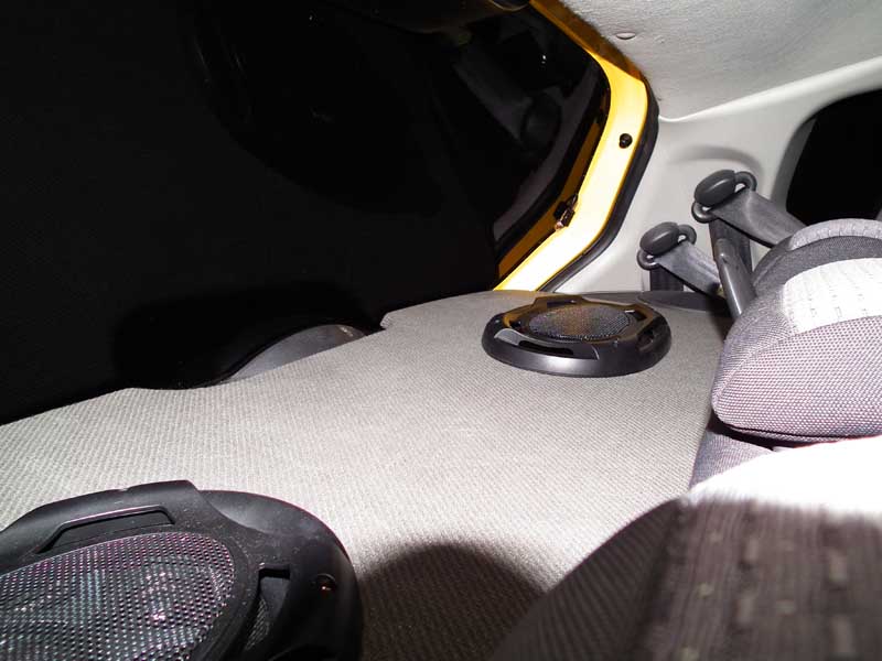

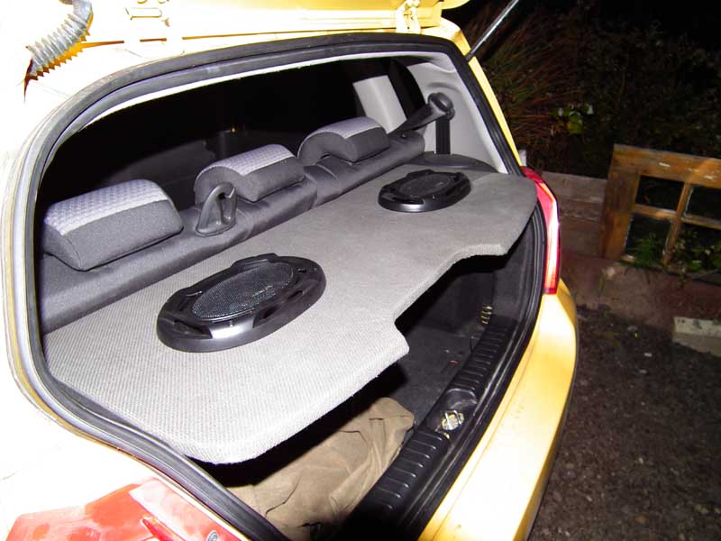

Doska je ocalunena :lol:

Re: Repro
Příspěvek od Jarik »
Kuakua Eugo to vyzerá super -i . Šikovný chlapec :D
Eugo
Příspěvky: 792
Bydliště: Trnava
Re: Repro
Příspěvek od Eugo »
Jarik píše:Kuakua Eugo to vyzerá super -i . Šikovný chlapec :D
len este chcem nejako zakryt ten vyrez ale musim to nejak vymysliet lebo ked otvaram kufor ide cez to tapacirung ktory zakryva mechanizmus stieraca zadneho okna.

jamal89
Příspěvky: 2065
Bydliště: Vinodol okr.Nitra
Re: Repro
Příspěvek od jamal89 »
vyzera to skvele jak original

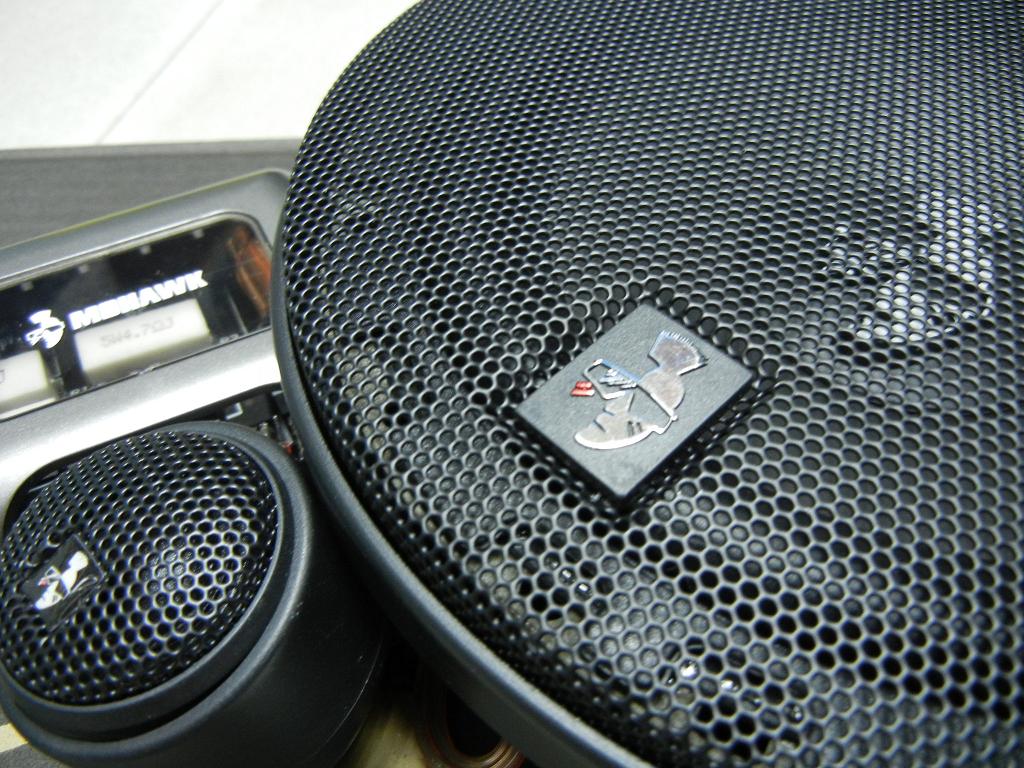

Tak repro jsou doma,nejsou to takový pecky jak ty vzadu,ale na doladění zvuku to bude stačit,výšky pěkně vlezou na zrcátka,mají uplně jinej zvuk jak ty hedvábný výšky,tyhle jsou udělaný nějak jinak.Ale hraje to hezky,MDF už mám taky tak počkám ještě na léto a bude se montovat :lol:

tento vikend idem poriesit zakrytie toho vyrezu.material je uz v kufri... :lol:
