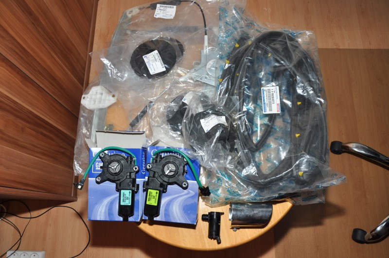

Dake tie nove vecicky co pojdu na Langosika. Veci objednane cez CARMAX a velice spokojny.
Uz len pockat na dobre podmienky a pustit sa do montovania :)

pekné vecičky -i akedy ideš menit :D
Re: Langosik by FoXo ( Lanos 1.6 16V 3D HB )
chcel som tento vikend ale asi z toho nic nebude lebo ma byt kosa a dazd a som chcel aj bubny a strmene prebrusit a nastriekat

Motorcek no ostrekovacej nadobky. Zadny dal vypoved pravdepodobne :(
