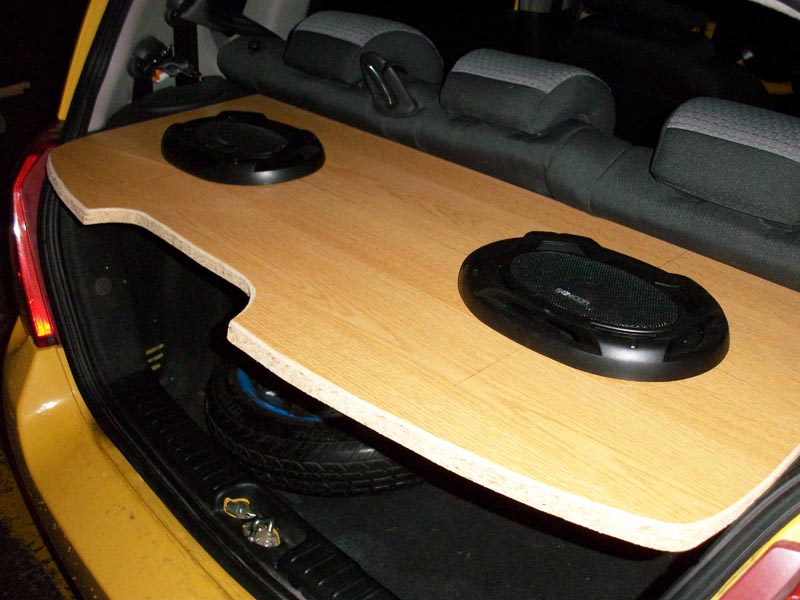

Tu je spomynane repro.Doska este nieje ocalunena lebo zhanam latku a zatiel neviem kde ju kupit.Vo dverach su 16,5.Na jar musim vymenit kable veduce do reprakov za hrubsie a taktiez budem vytlmovat vsetky dvere a strechu.Kufor uz mam vytlmeny.A zvuk?Po zapojeni tej spravnej polarity co je u Avea problem sa z reproduktorov ozyva krasny cisty a dunivy zvuk.Aj napriek pouzitiu zadnych lacnejsich reproduktorov je zvuk prekvapujuci.Dosku musim este upravit aby sla bezproblemov vyklapat.

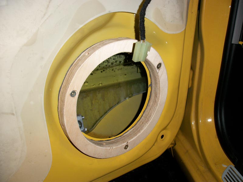

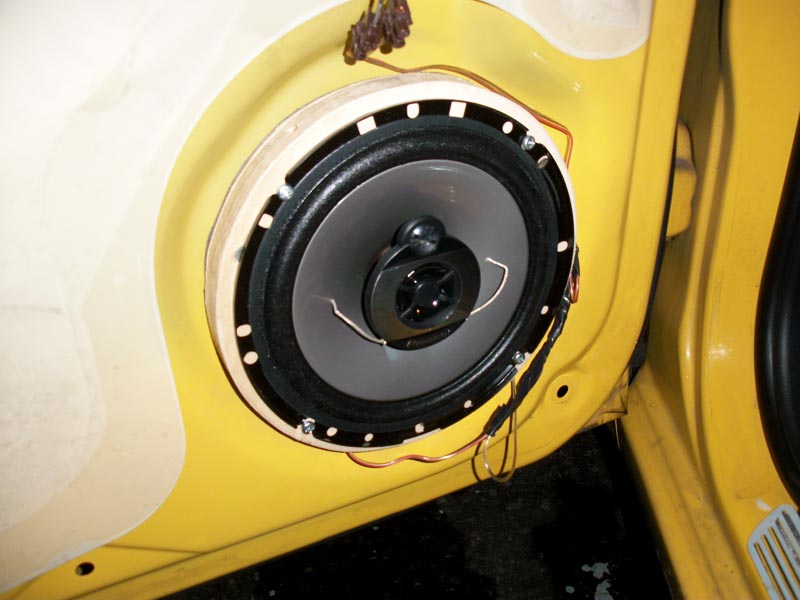

No polarita je u avea problem.Nieze to je opacne pozapajane ale kazdy kabel na 4roch reprakoch ma inu farbu.Vcera som sa s tym v robote babral do 20:00 a potom som to vzdal.Samozrejme som to zle sapojil lebo sa mi ten zvuk stale nezdal.Az dnes som prehodil polarity na zadnych reprakoch a zvuk krasne ozil.Takze treba to zapojit podla sluchu ale ide to aj nejako zmerat.Reproduktory su pod tapacirom na 21 mm podlozke.Medzera od stiahnuteho skla je asi 3mm a mmedzera medzi tapacirom a reprakom je asi cca 10-15mm.

na poslednom obrazku vidim biely kabel a ten som zapojil na +.su to jave soferove dvere.prave zistim podla starych konektorov.

jinak podle toho co jsi napsal o rozměrech těch předních repro tak počítám že repro s hloubkou 6,5 cm pokud dám alu podložku 1,5cm na tapecír se tam vleze v pohodě.Ty 3mm mezera jak píšeš od okna k repru je počítám že repro trčí dovnitř do dveří magnetem že??
Eugo
Příspěvky: 792
Bydliště: Trnava
Re: Repro
Příspěvek od Eugo »
ladinek píše:jinak podle toho co jsi napsal o rozměrech těch předních repro tak počítám že repro s hloubkou 6,5 cm pokud dám alu podložku 1,5cm na tapecír se tam vleze v pohodě.Ty 3mm mezera jak píšeš od okna k repru je počítám že repro trčí dovnitř do dveří magnetem že??
ano su to 3mm mozno 4mm medzi oknom a magnetom.zalezi na tom ako ti trci vyskovy reproduktor.podla mna viac jak 5,5 cm hlboke repro tam nevojde.ja mam montaznu hlbku repra 4,6 cm a je tam 2,1 cm podlozka rezerva medzi oknom a magnetom je asi 3-4mm a asi 1cm je repro od tapacirungu.ked to budem mat na jar rozobrate este tie repraky vysuniem viac von ale nie o moc.
