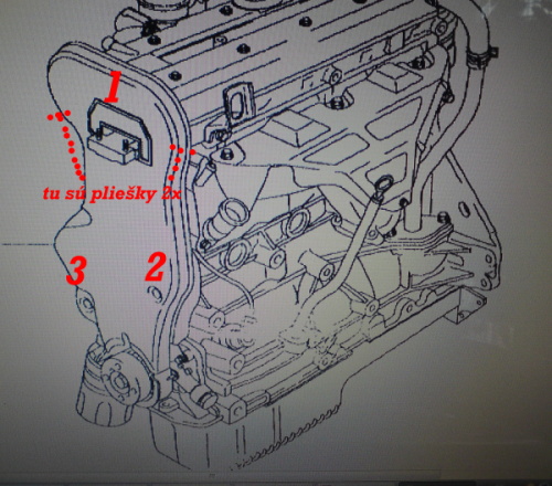

Mohl by mě někdo prosím poradit, jestli jde nějak jednoduše oddělat ten plastový kryt rozvodů. Chtěl jsem jen tak vizualně zkontrolovat stav řemenu a nemohl jsem se tam dostat, jen jsem to nahoře pootevřel a byla tam škvíra asi 1cm a tou jsem toho moc neviděl :( Jinak jsem dneska dal Legu do servisu na rozvody, tak jsem chtěl nějak zkontrolovat stav po výměně -i
Re: Výmena rozvodov
No jediná možnost je zozadu od krytu sviečok ale tam si asi už pozeral je to málo a pokud chceš vidieť viac tak takto spredu na krytu sú 3 skrutky keď na ten kryt pozrieš tak jedna je v strede hore potom v pravo dole nad remenicou asi 5 cm a jedna v lavo zastčená za remenicou a + sú tam 2 cvakačky také pliešky po boku ...................
............. a to je teraz ten problém tedy nie problém ale asi takto keď totiš chceš dať dole ten kryt tak musíš sundať koleso,potom remenicu,podložiť motor a sundať jeho vrchný držiak no a pokud to to urobíš tak potom to tam už rovno vymeň lebo tyto úkony sú viac ako polovička celej výmeny remena :D
Tak takto to je :lol:
conpet
Příspěvky: 3647
Bydliště: Jaroměř
Re: Výmena rozvodov
Příspěvek od conpet »
JJ díky , takže 4 hodiny oddělavání a 1 hodina výměna rozvodů :lol:
Re: Výmena rozvodov
No asi tak 2-4 hodinky podla nálady :lol:
Tady máš názorne ako to tam je :lol:

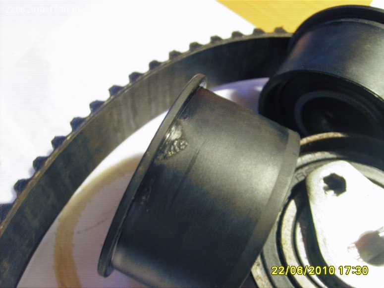

Tak rozvody mám vyměněný, šrouby na dolní řemenici museli odsekat :roll: a dali nový :roll: Tak to snad chvíli vydrží -i Na jedné z kladek byla nepečena nějaká nečistota, viz foto, jinak byly kladky v dobrém stavu, ložiska bez vůlí. Bylo na nich najeto 70 000km
