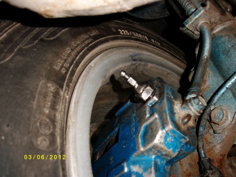

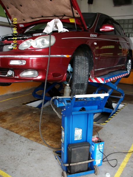

ešte sa ta chcem spýtat jak Ti to brzdí hned od začiatku ked stisneš pedál alebo ako? nemáš tam mrtvy chod ;)
conpet
Příspěvky: 3647
Bydliště: Jaroměř
Re: Web o Leganze www.leganza.daewooclub.com
Příspěvek od conpet »
brzdi hned ! předtím byl pedál hrozně měkký protože to nešlo odvzdusnit
HusarJan
Příspěvky: 1386
Bydliště: MARTIN
Příspěvek od HusarJan »
A čo bola príčina že to nešlo ovzdušnit :D ja som to ovzdušnoval dost dlho tým strojom a asi liter kapaliny pretieklo aj zo vzduchom ale aj tak som nič nespravil ked mi netesnil ten posraný ovzdušnovák na zadnom lavom kolese ;) ináč možno že by to bolo ok ;)
conpet
Příspěvky: 3647
Bydliště: Jaroměř
Nešli povolit odvzdusnovaky tak jsem koupil třmeny na vrakovišti a vytočil je autogenem dal nový pístky a gumičky a chodí jak nový.
HusarJan
Příspěvky: 1386
Bydliště: MARTIN
conpet píše:Nešli povolit odvzdusnovaky tak jsem koupil třmeny na vrakovišti a vytočil je autogenem dal nový pístky a gumičky a chodí jak nový.
no hej mne tiež nešli vytočit :D nahrial som ich a ten závit zo strmena ostal na tom ovzdušnováku Ty si mal štastie :D potom som narezal hrubší závit a dal hrubší ovzdušnovák a šlo to do teraz :D asi rok teraz som potreboval znova ovzdušnik kvoli hl brzd valcu a to už bola konečná :D nešlo to nahrial som to a znova to išlo s tým závitom lebo je to zasraná hliníková zliatina a už som to nemohol potom dotiahnut tieklo to už pomaly týžden čakám na nové strmene :D
conpet
Příspěvky: 3647
Bydliště: Jaroměř
jo ten materiál je na hovno. Přední jsou z naštěstí jinýho :-) proste se to musí odvzdusnovat aspoň 2x ročně aby to zase nezarostlo do sebe .
HusarJan
Příspěvky: 1386
Bydliště: MARTIN
To máš pravdu ale komu sa to chce :D tuje aj neaké foto -P
