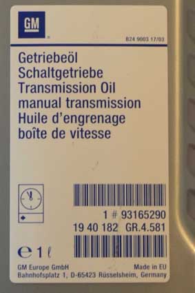

...to foker ještě přidám svoje " subjektivní " hodnocení po výměně převodového oleje ( já vím JRD McLaren se směje...) se mi podstatně zlepšilo řazení ...no měnila se spojková lamela i zatuhlý přítlačák ( spojka šla hodně ztuha ) i ložisko... no to už se hlásilo o výměnu samo, bylo slyšet ( ...a původní original bylo taky made in Japan )...no nic to řazení je teď někde jinde, prostě rozhoduje taky viskozita oleje prostě stav a 12let bylo prostě moc..., ten olej už nemohl mít původní vlastnosti tedy v žádném případě celoživotní náplň ( v knize " jak na to..." se udává asi 30tisíc to by bylo jako u automatu - no řekněme 5let a 100tisíc ale to ovšem jenom odhaduji, to je nesmysl možná někde na západ od nás při životnosti vozu 7 let... měnil jsem za original GM červený bez jakýchkoliv udání klasifikace jedno tam ale bylo espirace v uzavřeném obalu 5let...jo ještě nestačili mi 2 litry - dokupoval jsem pro 2dcl ještě jeden litr...

Mám jiný problém,,začal mi poslední dobou vypadávat patý kvalt,,parkrát tam šel přes zuby,ale dělá to jen když jedu setrvačnosti a nebo malej tah v nízkých otačkách,,když jedu normálně do tahu tak je to OK...
Jiný kvalty v pohodě,,ale přijde mi jako kdybych měl celý řazení náky vyosený tedy aspon kvalty 3,5
Jaký tedy olej do tý převodovky použít??nějakou specifikaci sem:o))

to je moc spatny.mel jsem to taky musi se vymenit synchron 5 a cely vypinaci mechanismus.je vybehany a jiz neudrzi kvalt v zaberu.
olej je od GM original cerveny.specifikace neni definovana ani na obalu .zajed do prodejny dilu opel nebo daewoo a chtej original olej do prevodovky.stoji asi 300 za litr.cca 2 litry staci i kdyz pri nove naplni je to cca 2,2

...to curdyus http://www.zraly.cz / pankrac@zraly.cz tam jsem koupil olej poslední cena 232 Kč / litr, stával 400 Kč...
