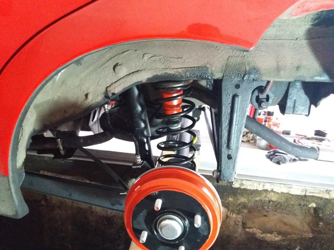

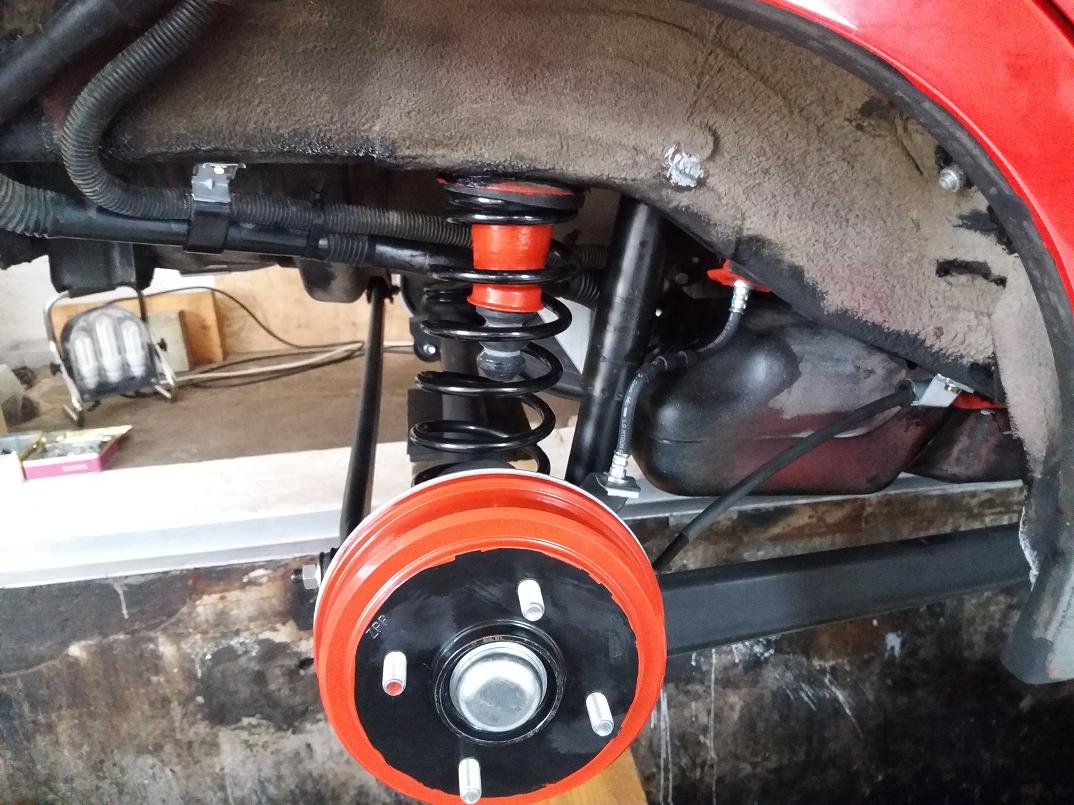

Matizkári, dnes som pripevnil bubnové brzdy a nastavil ručnú brzdu.
Pri vkladaní lanka ručnej brzdy do bubnovej brzdy sa musí uvolniť lanko maticami za ručnou brzdou.
Lanko sa potom nastaví tými maticami na tri zacvaknutia ručnej brzdy.
:mrgreen:

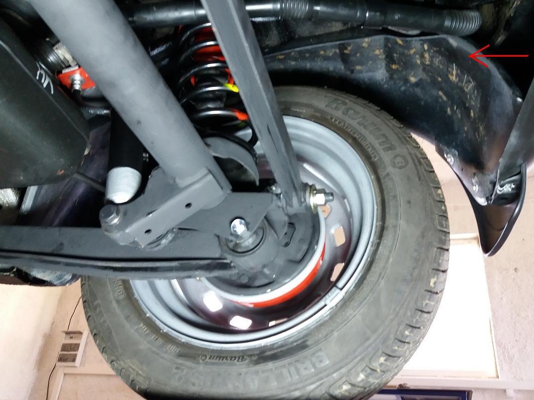

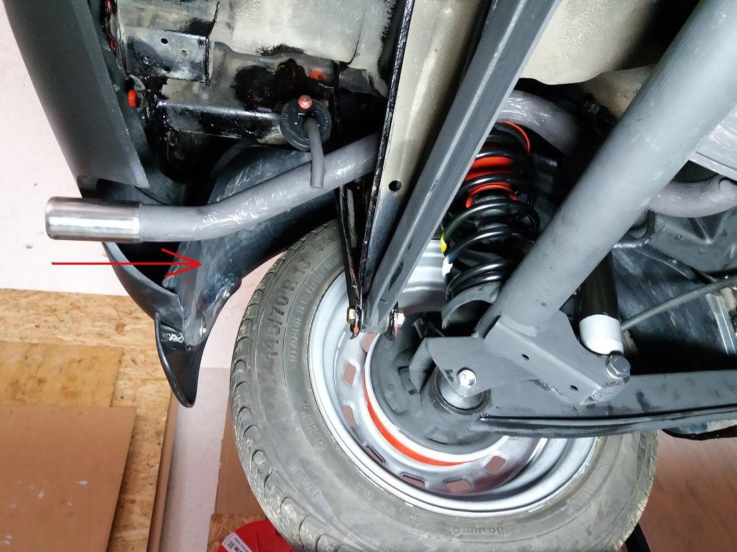

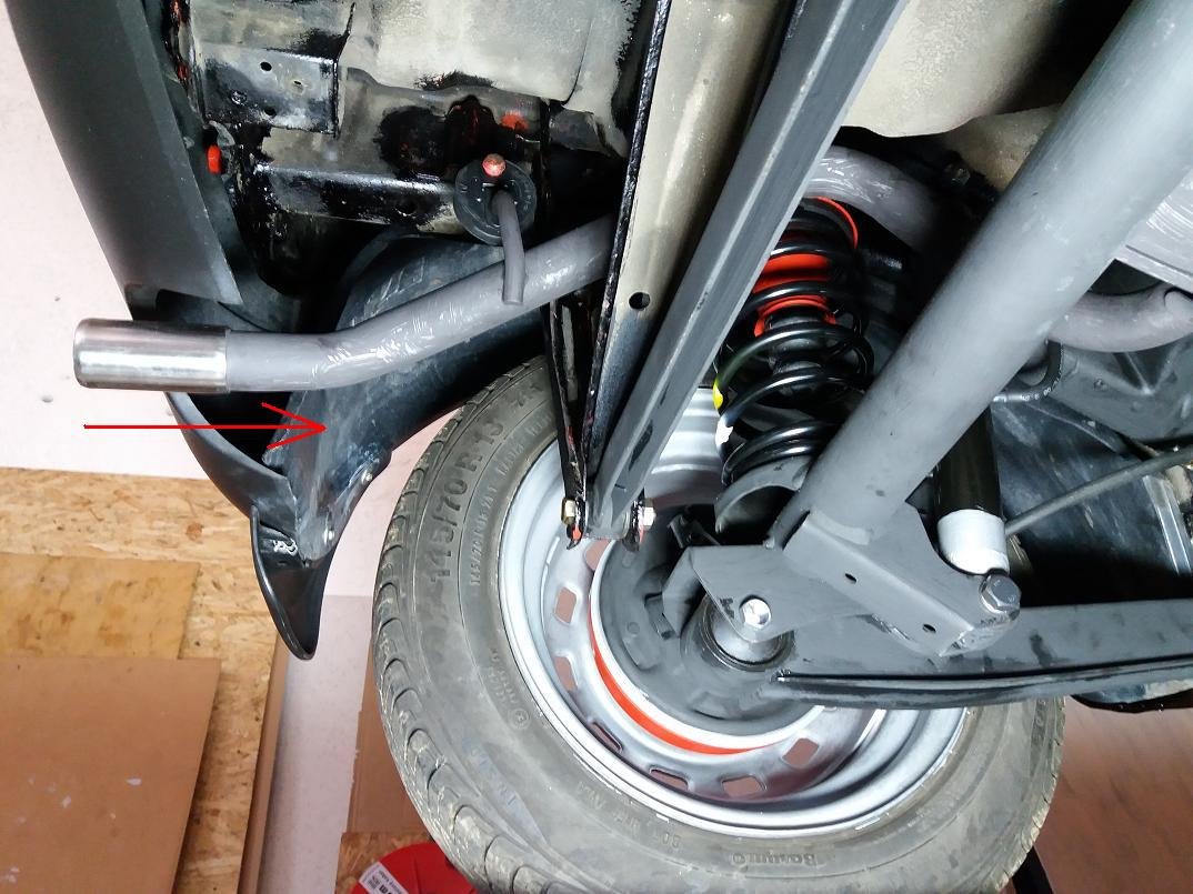

Dávam Vám do pozornosti zadné plastové podbehy.
Kúpil som si ich až po 10 rokoch užívania auta, dosť neskoro.
Sú veľmi dôležité pri ochrane pred koróziou zadnej časti podvozku, pozdĺžnych/priečnych nosníkov, blatníkov.
Ochrana od výrobcu je nepostačujúca, plastové podbehy sú nutnosťou!!!

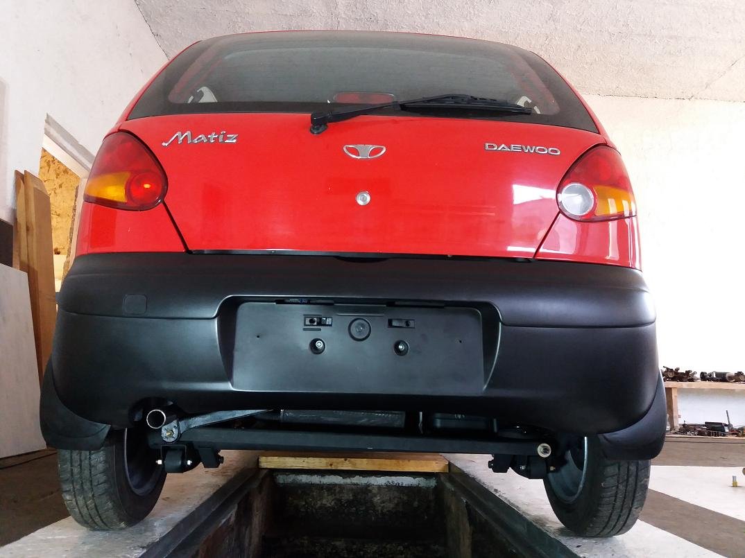

Dnes som dokončil zadnú časť auta inštalovaním zadného narazníka.
-i -i -i

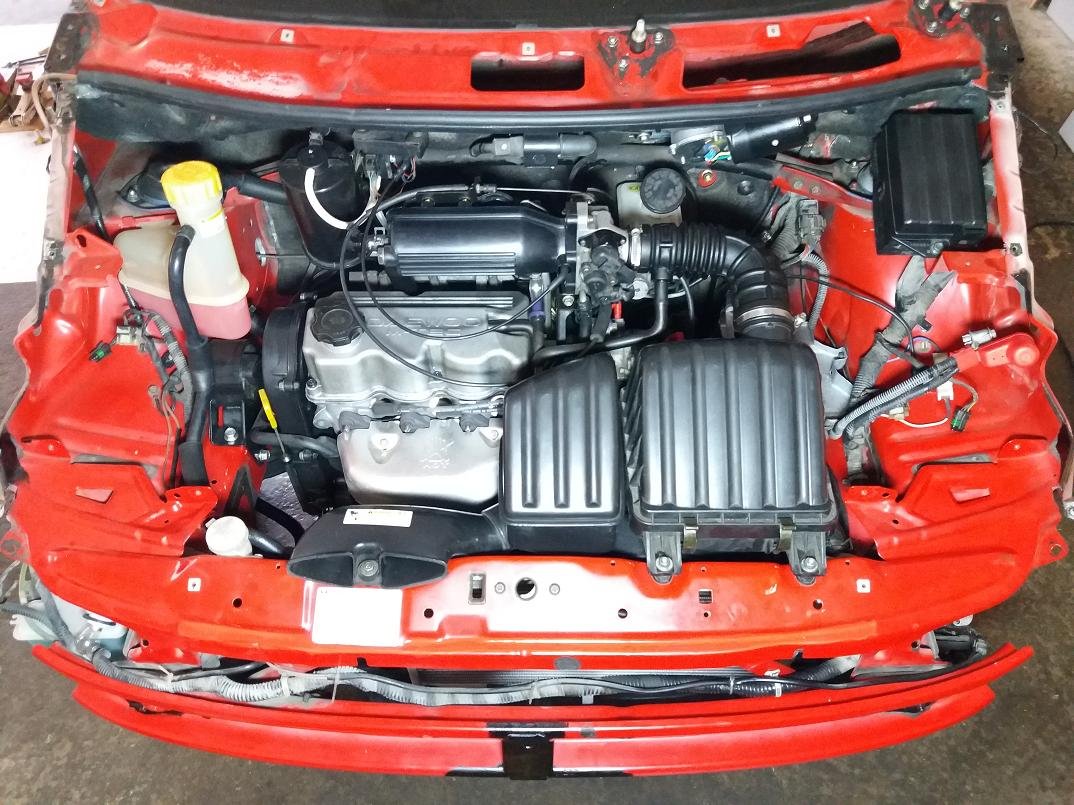

Dnes som natankoval z kanistra 8 litrov E5.
Nalial chladiacu kvapalinu.
Pripojil akumulátor.
Nechal som pracovať benzínové čerpadlo 10x otočením zapalovania do polohy 1.
Štartujem, 3x nič, motor ide akoby na 1 válec, nereaguje na plynový pedál. Mám mokré čelo.
A potom naskočil potvora.
:PP: :o) :PP: :o) :PP: :o)

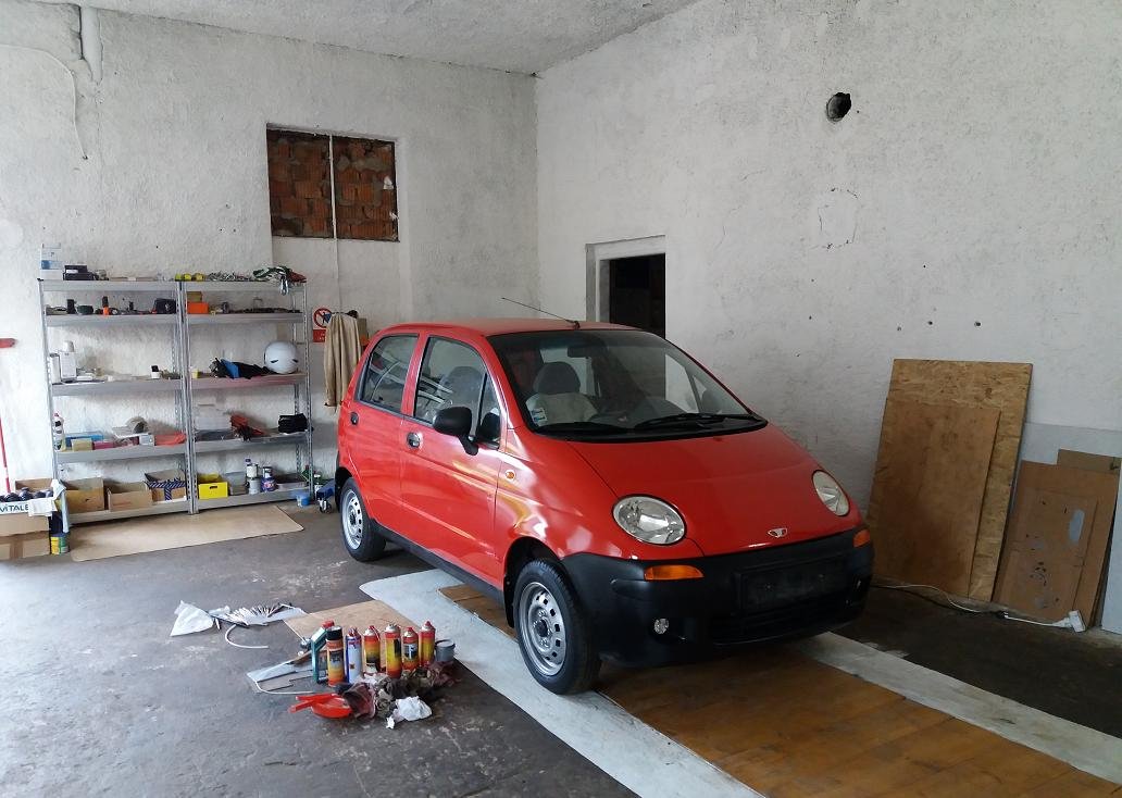

Ahojte Matizkári.
Zabudol som ešte priložiť foto keď je všetko hotovo.
Vzhůru do oblak, dobrodružství nečeká...
:o) :o) :o)

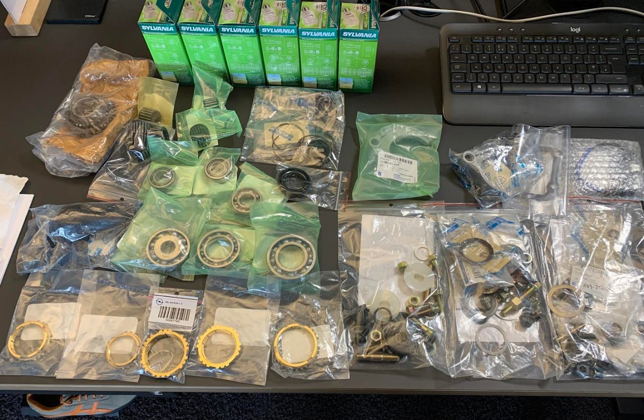

Konečne mi prišli originál náhradné diely na generálku prevodovky,
veľká vďaka patrí Emilovi Hudecovi z CARMAX-u - zohnal všetko, cena 370EUR. :o)
Mám SERVICE MANUAL MATIZ (MY2003), uvidím ako to pôjde...
Držte mi palce pls.
Všetko najlepšie do nového roku prajem!
